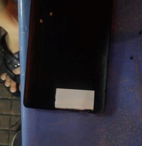

    Đây là hình minh họa cách fix của mình cho các bạn ko muốn động đến ốc vít của máy, ko phải mang tiếng máy mất zin! :D
    - Các bạn dán miếng giấy bạc bao thuốc lá (hoặc tấm bọc chống nhiều trong dây anten TV) vào chỗ màu trắng trên hình (để che cái mic bên trong máy)! Chú ý dán sát rìa nắp lưng, ko leo lên rìa, ko che lỗ mic nhé.
    - Ép miếng giấy bạc càng phẳng càng tốt (mình dùng cái bàn ủi ko cắp điện để ủi nó phẳng).
    - Chú ý cắt ko quá to, dán đúng chỗ như trên hình, sát mép nắp lưng, Cắt giấy bạc to quá sẽ gây cản trở anten dt thu sóng nghe gọi. Trên hình là mình đã cát hơi to rồi, chỉ cần vừa đủ che chắn cái mic bên trong máy thôi.
    - Các thông số sóng trên dt thì mình để mặc định nhé!
    - Các bạn muốn đẹp thì máy màu đen nên thủ sẵn 1 bình sơn đen dạng phun, sơn mặt giấy trắng tấm giấy bạc rồi dán thì nó sẽ tiệp màu nhìn thẩm mỹ hơn ^^,còn màu trắng thì mặt giấy của tấm giấy bạc bao thuốc là nó đã tiệp màu rồi!
    - Mình đã fix thử cho 2 cái 840 bằng cách này, khắc phục được 98% tình trạng hú rè, nghe gọi rất trong, khu nào sóng yếu cũng ko bị, 2% còn lại là thỉnh thoảng vẫn còn vài tiếng rẹt rẹt nhỏ nhỏ trong lúc nghe gọi.
    Chúc các bạn thành công

    Quá ngon, test cho khách liền. Siêu phẩm mà mắc cái lỗi lãng xẹt quá :D

    :Dchẹp vào mic là ngon nhất

    Mình vừa làm theo cách của bạn, chưa biết kết quả thế nào, hy vọng sẽ fix được lỗi ù rè của con 840S của mình.
    Cảm ơn bạn.

    Có kết quả cứ report lên cho anh em biết nhé, mình cũng chỉ thử trên 2-3 con theo cách này, chưa thể kết luận là ngon hết được

    có kết quả đấy bạn nhưng vào vùng sóng yếu ko hết đâu,phải dùng giấy bạc cáp truyền hình và bọc mic là triệt để nhất.
    dán nắp lưng =bạc cáp truyền hình đc 98% khi vào vùng sóng cực yếu

    Bác cho mình hỏi... mặt nào ra trước mặt nào vào trong. Mặt có giấy bạc thì up vào nắp lưng hay vào thân máy vậy bác

    cùng câu hỏi
    hình khó nhìn quá :eek:

    mặt bạc cho vào trong nhé,tốt nhất dùng giấy bạc cáp tuyền hình mỏng mà bền hơn chứ giấy bạc bao thuốc dễ rách lắm nếu các cụ hay phải mở nắp pin

    Hình như nhét giấy míc nói bé đi hết rè hú . kiế cái giấy nhét luôn cái lỗ mic vào có đc ko nhỉ ? :D ai tes thử sem . mic từ nhét cái lỗ vào vẫn nói đc

    mình đã làm theo cách của bạn,vào tầng 1 nhà mình không gọi được ,thế là mình phải tháo miêng giấy bạc ra mới gọi dược thì lại bị rè. bạn có cách nào giúp mình với.cảm ơn!

    tức là khi bạn dán dấy bạc vào sóng yếu đi không gọi được hay có sóng nhưng không gọi được?

    mình dán giấy bạc vào có sóng nhưng không gọi được

    khoai phết nhỉ ? kiểu này chắc phải bung máy bọc cho ăn chắc thôi !

    Khả năng nữa là có thể fix lỗi hú rè là thay trở trên đường mic . làm vậy chắc main sẽ đẹp hơn :D

    Ukm bạn mang qua đây mình bọc mic Free cho theo cách của bác Vuongsky nhé ! cách này dùng khá ổn bạn ah

    - Hình như bác lót giấy bạc dưới quả pin chứ ko phải dán như hình
    - Làm thế sai nguyên tắc rồi, cái mic có phải nó nằm ngay quả pin đâu. phải dán cho đúng chỗ trên hình chứ!
    - Đặc biệt là ko được cắt quá to sẽ gây cản trở anten dt thu sóng nghe gọi. trong hình là mình cắt hơi to rồi đó, chỉ cần vừa đủ che chắn cái mic thôi!
