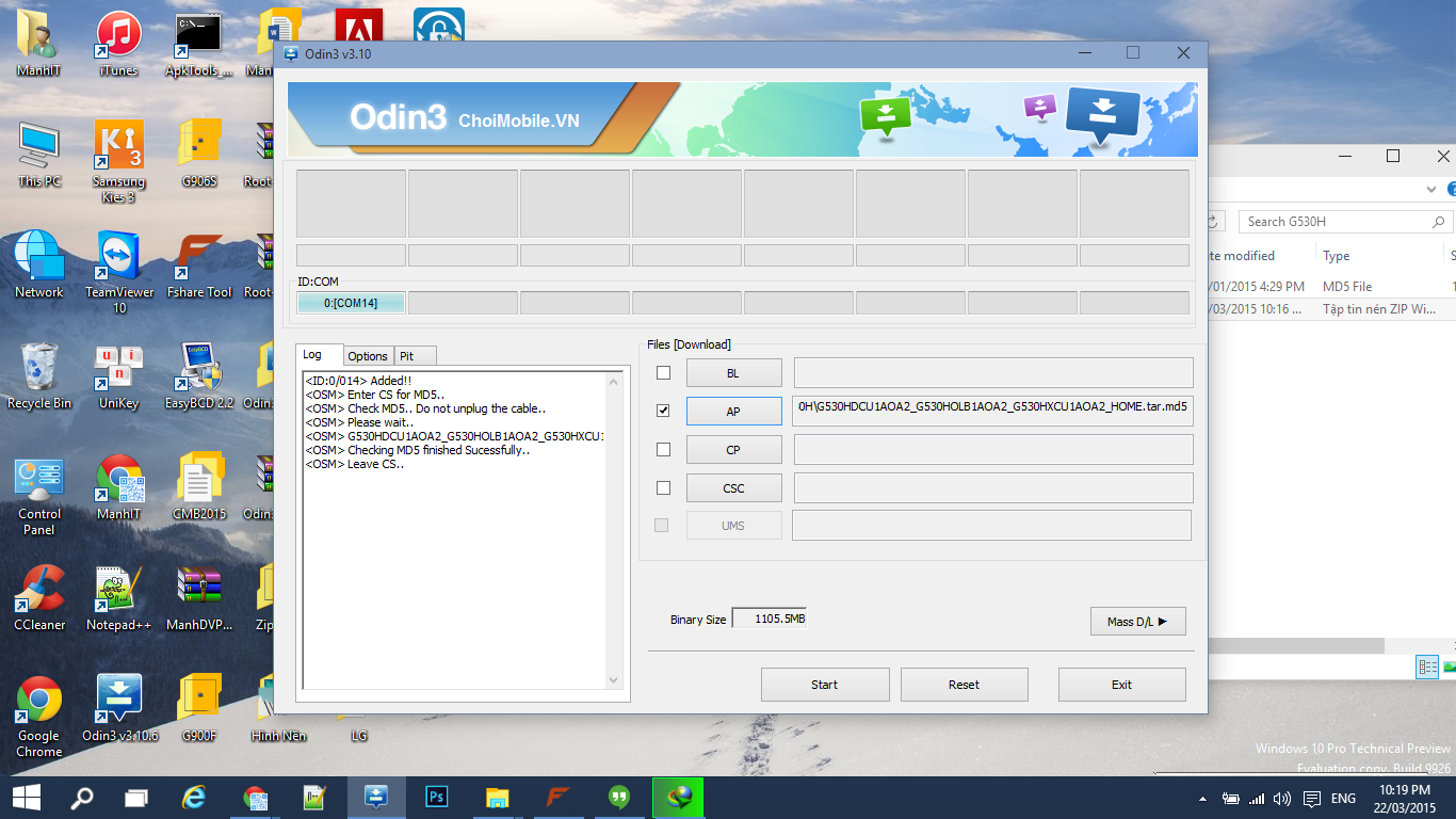

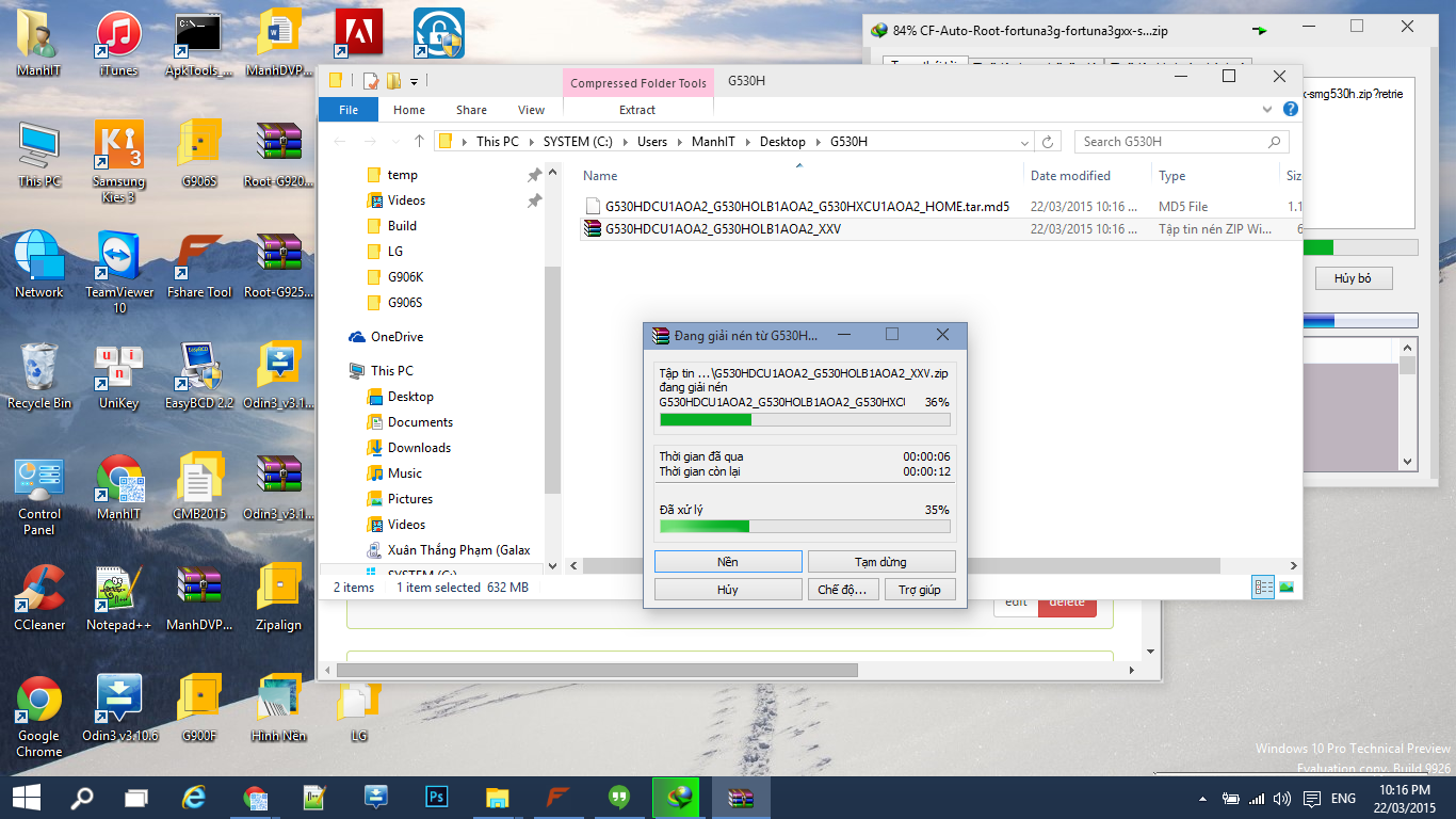

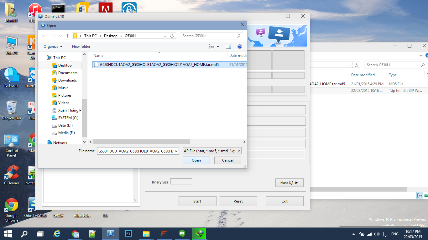

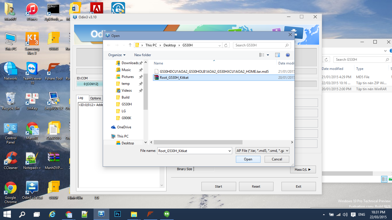

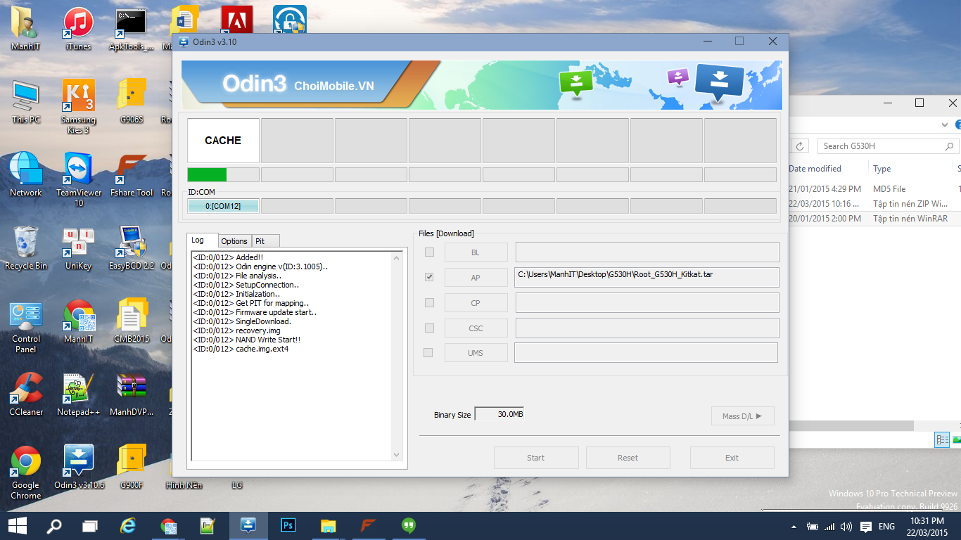

I. Download: - Odin: Odin3_v3.10.6.zip - Driver: SAMSUNG_USB_Driver_for_Mobile_Phones(v1.5.51.0).exe - Rom Stock (XXV): http://www.sammobile.com/firmwares/database/SM-G530H/XXV/ - File Root: http://www.fshare.vn/file/U773J74PW4MI II. Hướng dẫn up Rom, Root GALAXY Grand Prime - Cài Driver cho máy tính trước tiên (cài rồi bỏ qua) 1. Up Rom Stock: - Giải nén file Rom vừa download về ra để được file Rom .tar.md5 - Mở Odin lên, tích ô AP rồi chọn đến file Rom (.tar.md5) chọn Open - Đưa điện thoại về Download Mode (tắt hoàn toàn thiết bị, rồi nhấn giữ đồng thời ba phím "Nguồn", "Home" và "Volume-". giữ vài giây cho đên khi điện thoại hiện cái tam giác màu vàng và vài câu tiếng anh thì bận nhất "Volume+" để vào Download Mode) - Kết nối điện thoại với máy tinh: nhìn trên Odin hiện cổng COM màu xanh là kết nối thành công - Nhất nút Start trên Odin để bắt đầu up Rom 2. Root G530H: - Cách Root tương cách up Rom: bạn đưa điện thoại vào Download Mode > trên Odin cộng AP chọn file Root > kết nối điện thoại với máy tính > nhất Start Odin > xong! Chú ý: sau khi up file Root xong quá trình Root sẽ diễn ra tự động, khì Root xong đt sẽ tự mở! Chúc các bạn thành công !
