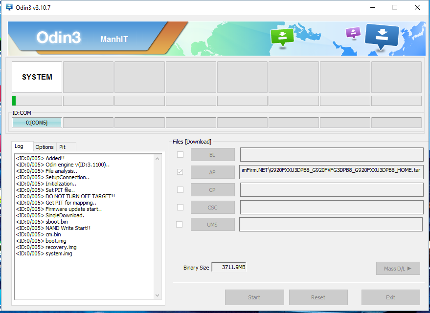

    • Trỏ đến file Rom đã giải nén ra(dạng .tar.md5), rồi chọn và nhấn Open
    • Chọn tab PIT rồi chọn file PIT tải về cùng Rom

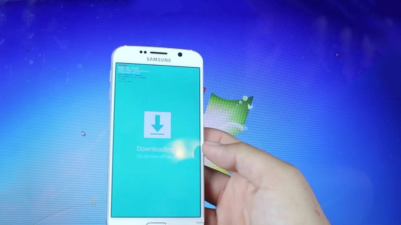

    • Đưa chiếc S6 hoặc S6 Edge về chế đọ Download Mode (tắt hoàn toàn thiết bị, rồi nhấn giữ đồng thời ba phím "Nguồn", "Home" và "Volume-". giữ vài giây cho đên khi điện thoại hiện cái tam giác màu vàng và vài câu tiếng anh thì bận nhất "Volume+" để vào Download Mode) how-to-root-galaxy-s6-choimobile-vn-jpg.17983.jpg
    • Sau khi đã đưa vào được Download Mode, bạn kết nối điện thoại với máy tính bằng cáp USB.
    • Trên Odin thấy hiện cổng COM màu xanh thì nhất nút upload_2015-3-18_1-47-54-png.17459.png để flash Rom upload_2016-2-22_20-36-7.png
    Xong !!!
