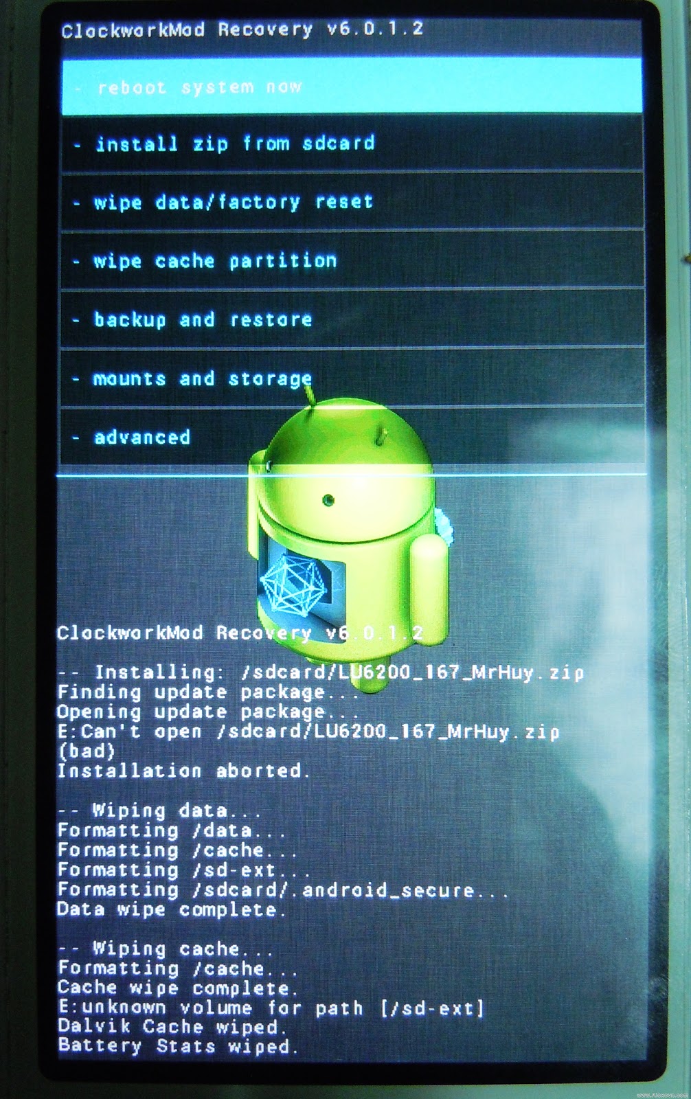

    :( Máy bác ơi, cứu thằng em của mình với. cây LU6200 của mình đang chạy android 4.0.4 và bản rom của anh Mr.Huy chạy mượt và tốt thật, nhưng em đang sài bình thường và tải ứng dụng về rồi bấm nhằm gì đó giờ nó bị như thế này luôn::confused:
    choimobile.vn-DSCN9775.JPG vì mình thấy nó giống bước 2 nên mình cũng đã dodownload cai file của anh Mr.Huy cả tiếng đồng hồ và làm theo các bước 2 hướng dẫn:
    Bước 2:Up rom VH
    • Dowload file rom : Link dowload ở cuối bài viết
    • Cách Up rom: Copy rom vào thẻ nhớ
    • Chọn install zip from sdcard > choose zip from sdcard > tìm đến file LU6200_167_MrHuy.zip>Chọn Yes
    • Sau khi cài xong chọn +++++Go Back+++++
    +Wipe data/factory reset
    +Wipe cache partition
    +Wipe devil cache
    +Wipe battery stats.
    làm xong các bước trên thì nó thế này day ạ:
    rồi em chọn reboot system now thì nó tắt máy và khởi động lại màng hình như củ. có ai trên choimobile giúp mình với. vì mình còn chưa rành về công nghệ lắm. hay có ai ở tphcm thì ra quán cafe giúp mình nha, mình sẽ tra tiềng cafe xem như là giúp đỡ và học hỏi lẫn nhau trên choimobile.vn nha. số phone mình: 01656207898 or nick yahoo: quakhu_hientai_anhyeuem hay cho mình xin nick yahoo cũng được ạ. cảm ơn các bạn nhiều.
    *Giời em đang cho nó nằm trên giường bệnh một đóng, cho nò ngủ, không giám đụng vào gì cả, giờ chuyển qua sài đập đá để chờ anh em nào biết giúp dùm em thôi.*:confused::oops::(

    Vấn đề này thì cũng đơn giản thôi. Nói chung là trong mọi trường hợp đều không thể vào được bên trong hay bị bootloop, hay là máy cứ vào thẳng recovery.
    Thì bạn nên dùng công cụ flashtool để đưa về rom gốc 142 của dòng máy LG LU6200.
    Trước khi đưa về rom gốc bạn đang ở chế độ recovery thì 4wipe rồi format system, cache, data luôn cho nó sạch.
    Giứ 2 phím volume + - rồi cắm cáp usb vào máy tính để vào chế độ Download Mode, dùng công cụ Flashtool hoặc KDZ để chạy lại rom về gốc.
    Sau khi tiến hành đưa về rom gốc thành công thì bạn bắt đầu root rồi recovery, tiến hành cài rom Mr Huy vào là xong.
    Mọi vấn đề đã được giải quyết ^^!. Khi gặp khó khắn không giải quyết được vấn đề, thì nên bình tĩnh, không nên cuống, không làm bừa, làm điếu thuốc. Rồi đọc kỹ lại hướng dẫn, lên google xem ai giống mình không. Hoặc PM trực tiếp mod trên choimobile sẽ được giải quyết sau 1 nốt nhạc.
    Chúc bạn may mắn! Good Luck......

    Mình đã nhờ ông anh chạy lại được rồi, ổng cũng mò trên mạng và đã chạy được, lúc trước chạy bản rom của anh Mr.Huy có tiếng việt, các app hàn không còn, nhưng giờ đang chạy bản rom 167
    android 4.0.4
    build number: IMM76D
    đang chạy tiếng anh, các app của hàng vẫn còn, không biết bản này có ổn định không, máy anh em nào đã sữ dụng cho nhận xét bản rom này nha.
    Đặc biệt mình xin cảm ơn anh npdpx (có nick yahoo: care1.hdmobile) rất nhiệt tình giúp đỡ mình bằng teamviewer, còn anh Giang sđt 01634652939 cũng nhiệt tình đt, nhắn tin hướng dẫn và quan tâm nữa. các bạn ai có gì nhờ giúp đỡ thì liên hệ mấy anh này nha. cảm ơn nhiều lắm.

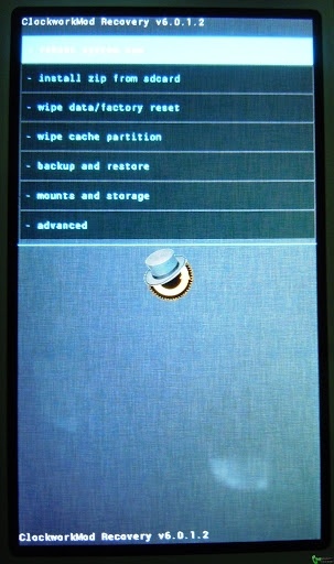

    Lúc trước chạy bản rom của anh Mr.Huy có tiếng việt, các app hàn không còn, nhưng giờ đang chạy bản rom 167 thì lại là tiếng anh, các app Hàn vẫn còn như cũ. có ai đã sài qua bản này thì cho mình xin nhận xét và ý kiến nha.
    Giờ mình muốn úp bản rom khác có tiếng việt, xóa hết app Hàn mà máy không vào được recovery, dù đã làm theo hướng dẫn
    + Tắt nguồn máy
    + Giữ đồng thời 2 phím "Power" và phím "Volume -"
    + Khi màn hình hiện lên chữ màu trắng thì bấm phím Power khoảng 2 lần sau đó đợi một tẹo máy sẽ chạy thẳng vào Recovery.
    làm hoài mà nó vẩn ì ra reset may không mà không vào được recovery. có bác nào biết làm sao không.
  19. npdpx
    npdpx HUMAN SECURITY
    16/12/12
    520
    1,289
    Chưa cài recovery cho nó thì làm sao có được, fai root rồi cài recovery thì mấy nút đó mới có tác dụng.
    Không root được thì buzz yahoo cho anh, anh root cho. nhanh lắm mà..
