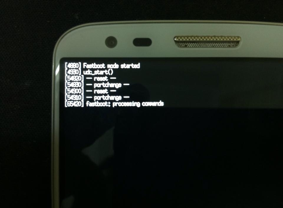

    Đang chuẩn bị up rom con này thì thấy máy báo lỗi này các bác ạ, giờ E không biết sao để đưa máy về chế độ download Mode để up lại rum gốc...có cao tăng nào biết chỉ giáo E với ạ

    Bác tắt hẳn máy, rùi giữ phím tăng âm lượng, sau đó thì cắm cáp thử xem zô đc Download mode ko?

    E tháo hẳn pin ra rồi bác ạ, rồi làm như bác mà nó lại chạy ra mấy cái chữ đó à :(

    Ca này hơi khó, có hướng dẫn trên XDA đó bác, bác cứ nghiên cứu, có gì mang qua bên em sẽ khắc phục cho ạ

    Bác làm theo như này nè, dành cho G2, bác làm theo tương tự nhé.. nhớ tìm theo đúng file của máy bác
    http://teamgsm.vn/threads/huong-dan-lg-g2-bi-treo-fastboot.1547/

    chưa đc bác ak vì link đó không cho down free :(

    kiếm laf (có thể bung ra từ rom gốc) nạp lại là có download mode

    Cái này bác chỉ cần xóa file laf đi rồi nạp lại là sẽ có download mode ngay bác ạ
