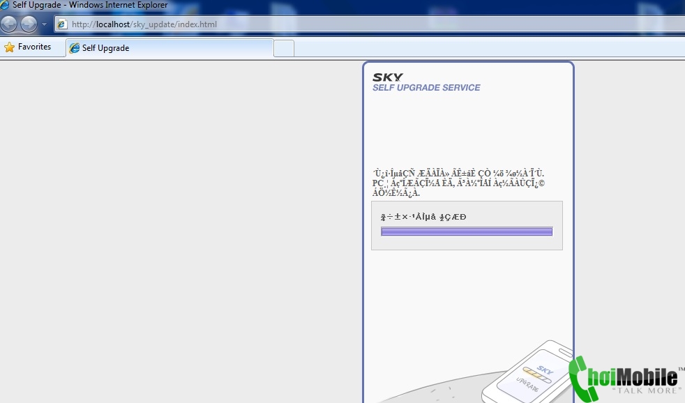

Giúp mình với,up rom online hay offline đều bị dừng ở chỗ này ạ...

    Bác nào cao thủ chỉ giúp em. Em trước up thì bình thường. Nhưng tự nhiên đến bây h up lại toàn bị dừng ở chỗ này là sao ạ???

    Bác nào giúp em với. Em đang cần gấp. Hjx

    830 thì d0wn rom gốc.zip về up=cwm ;)

    Pác dow cái này về cài vào PC. Xong rồi úp file BINX dùng tool của 4 rum đo
    Mình đã từng gặp khó khăn về vấn đề driver và ADB của thằng Sky khi lên JB. Mình đang dùng bản Sky 830L chạy trên win8 pro nên giải pháp cuối cùng xóa hết các drive cũ của Sky trên máy PC.
    Sau khi xóa xong dow DataManagerPlus4 (cái này là soft quản lý Sky giống như PC suite của Nokia) rồi bấm vào nút có chữ USB và ADB là nó tự cài và update trọn bộ driver vậy là PC lại nhận đc e Sky thân yêu
    Link tải về đây:
    + Bản L dow DataManagerPlus4_IMA830L_JB_v4.04.95.zip :
    http://file.isky.co.kr/upload/software/DMP/DataManagerPlus4_IMA830L_JB_v4.04.95.zip
    + Bản K dow cái này DataManagerPlus4_IMA830K_v40443.zip:
    http://file.isky.co.kr/upload/software/DMP/DataManagerPlus4_IMA830K_v40443.zip
    + Bản S dow cái này DataManagerPlus4_IMA830S_v40444.zip:
    http://file.isky.co.kr/upload/software/DMP/DataManagerPlus4_IMA830S_v40444.zip

    đơn giản cực : bạn download lại file binx và file download.inf bằng link gốc của vega là chuẩn liền nha :D

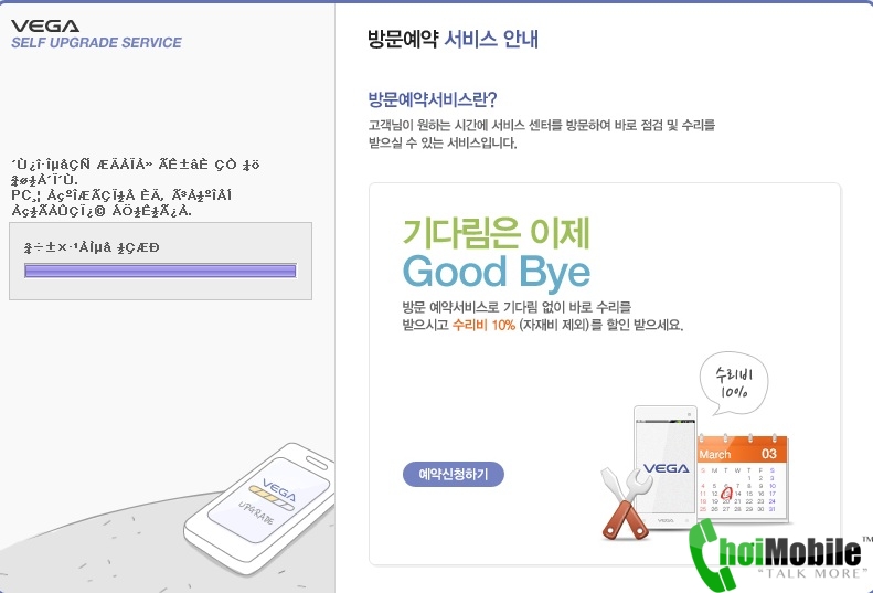

    Mình cũng bị lỗi như thế này.Mod giúp mình với.sắp điên đầu vì nó rồi :(

    Sao không tải rom gốc zip về up qua cwm cho nhanh bác

    Ý quên.Không vào được Cwm thì up kiểu gì đây bác :)

    Em là con gà mờ.Bác chỉ rõ hơn giúp em nha

    Sao lại không vào đc bác. Bác vào fastboot rồi chạy lệnh recovery như bình thường ạ

    2 nút vô lum + nguồn lên S/W hình như là bị mất root hay sao ý bác à.

    cần root là ở rom mà bác . bác up về rom gốc là mất root nhé. root lại đơn giản nha . với lại rom của anh em mod giờ rom nào cũng root sẵn cả . up rom sky ko cần root đâu bác . chỉ cần chạy cwm từ fastboot là ok :cool:
