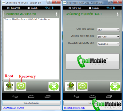

    Bạn dùng tool All in One Choi Mobile ý, cài đầy đủ Driver cho máy tính xong bạn vào Fastboot nó sẽ hiện lên chữ fast boot more như bạn nói ý xong bạn mở All in One Choi Mobile lên như thế này choimobile.vn-RootAllChoimobile.png
    Bạn chọn đời máy bạn đang sử dụng rồi chọn phiên bản hệ điểu hành rồi tiến hành chạy Recovery thôi, nó chạy xong nó sẽ tự vào Recovery lúc đó bạn muốn làm gì thì làm, nhưng lưu ý nó chỉ sử dụng được một lần thôi khi bạn tắt máy hay làm gì xong thì nó sẽ mất, muốn dùng thì làm lại
