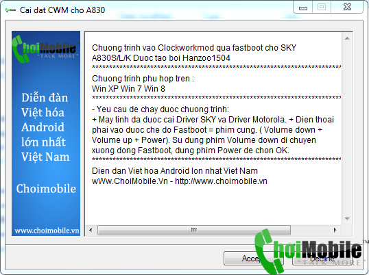

    Cách vào recovery qua fastboot đây. Làm thử ok thì trả lời lại nhé
    Hướng dẫn:
    - Tải phần mềm về và cài đặt trên máy tính. Tải về
    - Cài thêm driver fastboot. Tải về
    - Sau khi cài đặt xong.Vào thư mục Recovery A830. Các bạn giữ 2 phím volume + phím nguồn. Sau đó chọn mục fastboot. Tiếp tục cắm cáp usb, chạy file Flash Recovery A830.exe. Điện thoại sẽ tự động vào CWM Recovery
    Có hướng dẫn ngay khi chuẩn bị cài đặt.
    Cái này hanzoo mới làm cho các bác. Khi bị treo logo.

    20/7/13
    em đang gặp phải tình trạng của bác patonline85 nói đây, tối tắt máy đi ngủ,sáng bật lên chỉ hiện mỗi SKY pantech, up onl up off chẳng đc, REC thì không vào đc mặc dù chạy file rec nó báo đa vào đc REC...hicccccccc
  14. luclang26
    13/1/13
    126
    29
    dùng teamwwin đe. các b chả chịu tìm gì cả
  15. ngttrung09
    20/7/13
    xong roài, do máy tính ạ,chạy máy khác vào REC 3e, rồi REC 6.08 up rom zip lại ngon rồi bác ạ!!!!! chạy win XP vẫn là lành nhất, mà iem cảm ơn bác Hanzoo1504 nhiều ạ, máy em bị lỗi, có mỗi bản recovery fastboot trên của bác là vào đc REC, ko hiểu sao các recovery truoc em vẫn hay dùng lại không vào đc hiiiiiiiiiiiiiiii cảm ơn bác nhiều ạ!!!
