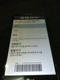

    Sau khi cập nhật qua OTA thì con G2 của em bị chỉ lên logo LG đc 1s thì tắt đen màn hình. Phải tháo pin lắp lại nhưng tình trạng trên vẫn lặp lại. Em đã thử về download mode để flash rom gốc nhưng không đc ( volume (+) và cắm cáp) thử mọi cách nhưng máy chỉ về đc màn hình như trên.
    vandieutotvandieutot bác giúp em với

    Cai nay cua bac bi treo o cho nay lai them 1 benh la nua roi. Benh nay hom nay moi gap lan dau tien. Cai nay minh van hay vao bang nhan 3 phim cung de vao cai bang trang trang kia.
  4. vandieutot
    vandieutot Chơi Mobile
    Cai nay de nghien cuu bac oi. Lan sau nho ko duoc update ote nua dau

    con này khả năng cao là do chập phím nhé...đã gặp 1 ca ntn rồi

    Chuẩn luôn em, có khi chập phím

    khả năng nhiều bị chạm phím volume +

    Con nay hard brick roi . Ko phai ket phim gi dau . Sr vi dag sai 1203
