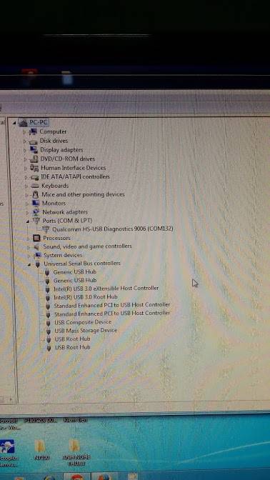

    mình đang bị dính 1 con F320s root bằng tool VRoot_1.7.4.4 lúc khởi động lại thì đến logo LG xong là sập.cắm cáp usb thì máy nhận cổng là như hình trên : 20140122_232526.jpg

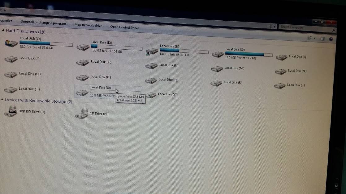

    và máy báo lỗi fomat của rất nhiều ổ như trong hình :

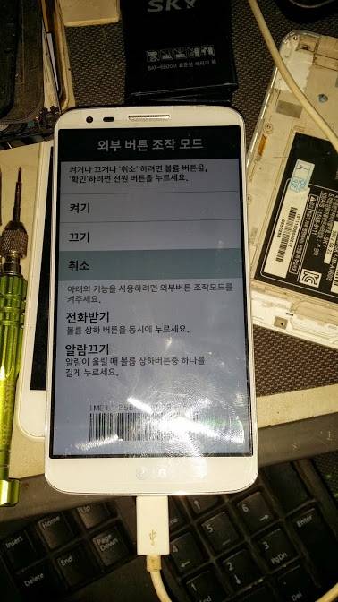

    mình định đưa vào download mode nhưng ko được.giữ volume + - và nút nguồn thì nó hiện lên như hình trên
    các pro nào có time thì chỉ giúp cách giải quyết với .thanks rất rất nhiều ......
