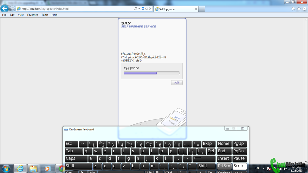

    hôm qua em chạy lại rom gốc đang chạy một nửa thì dừng đợi 20 phút không chạy .em rút cáp ra thì bị lỗi s/w upgrading đỏ bây giờ cắm vào up rom cứ một tí lại dừng.bác nào có cách vượt qua lỗi này không ạ. máy em có phải đi repair boot không các bác . images?q=tbn:ANd9GcTFNnuOxZ-FOXULSWKZccz1fLpesPSPHiqquLNIv4leFlpGnWNe.jpg

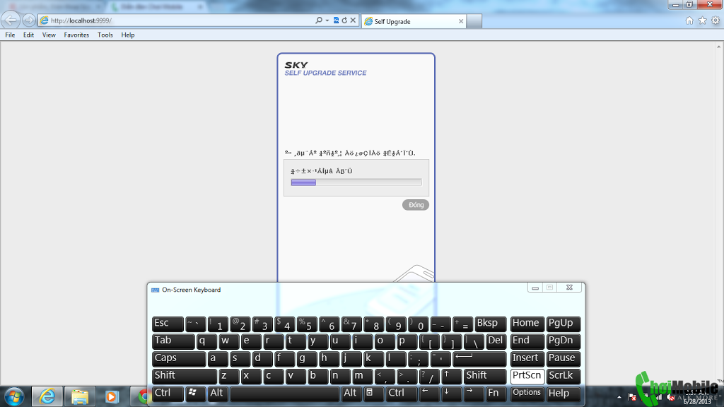

    em cứ chạy lại rom đến đây là dừng .

    Để ý lúc nó conect nếu nó hiện thông tin uh máy bạn là sky a830l fw mấy thì chạy lại được nếu nó không hiện gì hết nó nhận usb rùi nó treo thì repair thôi, Ko thay chip flash gì hết nha bạn, Repair là lụm.

    Mình gặp trường hợp như bạn rồi, khác mang tới cửa hàng khách chạy không được bị lỗi như bạn, mang qua mình, mình kich pin và kết nối với laptop xong nhận máy là load Rom mới nhất về chạy lên bình thường, bạn kiểm tra lại PIN và Rom file BIN đã là bản mới nhất chưa nhé, dùng cable xịn của Samsung hoặc Htc để chạy Rom xem sao. Đừng chạy Offline nhé, như hình của bạn là PC chưa nhận ra con 850 của bạn

    not, driver thì nó nhận verga usb là đúng với chế độ sw của sky, nhưng lúc nó load trên bảng up rom nó chạy quét nhận cỗng usb xong nó sẽ hiện (rất nhanh) bạn phải theo dỏi cây chạy trên giao diện up rom,xem trước khi nó dừng nó có hiện thông tin máy bạn không.

    không hiện đâu bác ơi .em nhìn kĩ lắm rồi

    Nếu ở lần load đầu tiên ko hiện được lên là IM-A850K - S1233xxx thì là PC của bạn chưa nhận được ddowt. Bạn đã thử thay cáp khác chưa
