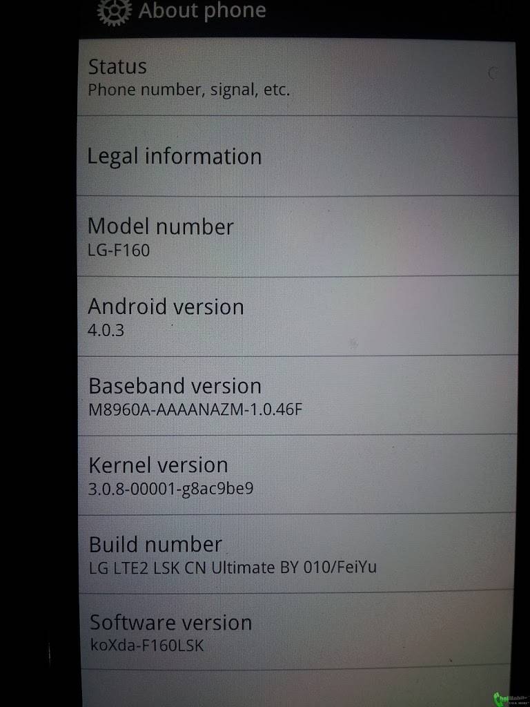

    mình có con LTE 2 kiểm tra trong phần About phone thì nó ghi thế này
    Model number : LG-F160
    Android version : 4.0.3
    Build number : LG LTE2 LSK CN Ultimate BY 010/Feiyu
    Sofware version: koXda-F160LSK

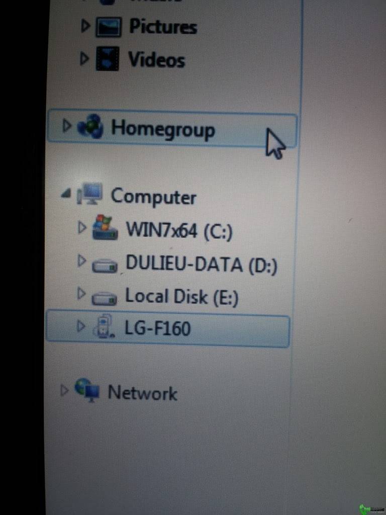

    mình kết nối máy tính bằng Media sync(MTP) thì nó báo LG-F160
    tháo pin ra kiểm tra thông số thì lại ko có @@.
    ai biết em nó có thể up rom tiếng việt của bản nào đc chỉ mình với.mình ko dám up vì sợ sai bản.sẽ bị brick @@ help

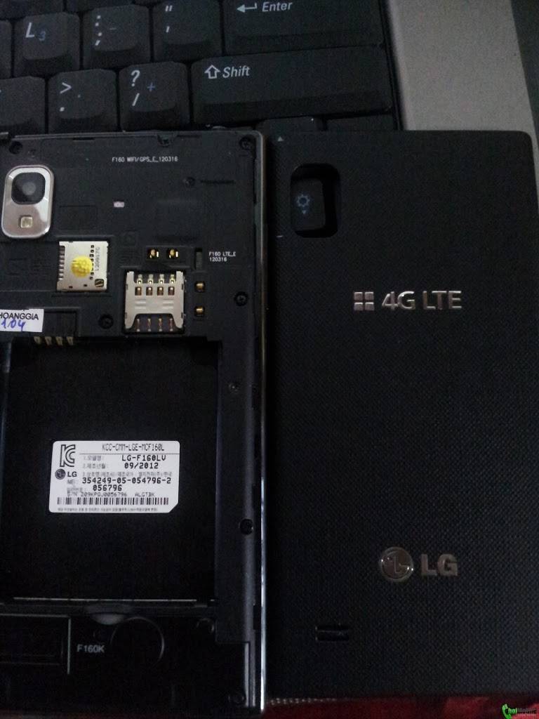

    mình khởi động nó hiện biểu tượng LG có tiếng nhạc.ko hiện chữ T như bạn nói.còn mở nắp sau pin thì thấy nó ghi L,phái dưới LV.còn chỗ loa nó in F160K @@

    Dấu hiệu nhận biết:
    - Nắp lưng in logo:
    > U+ Lte : Bản L/LV
    > O: Bản K
    > 4G LTE: Bản S

    - Cắm vào máy tính chế độ MTP/LG Software : thường máy sẽ báo đúng phiên bản của máy

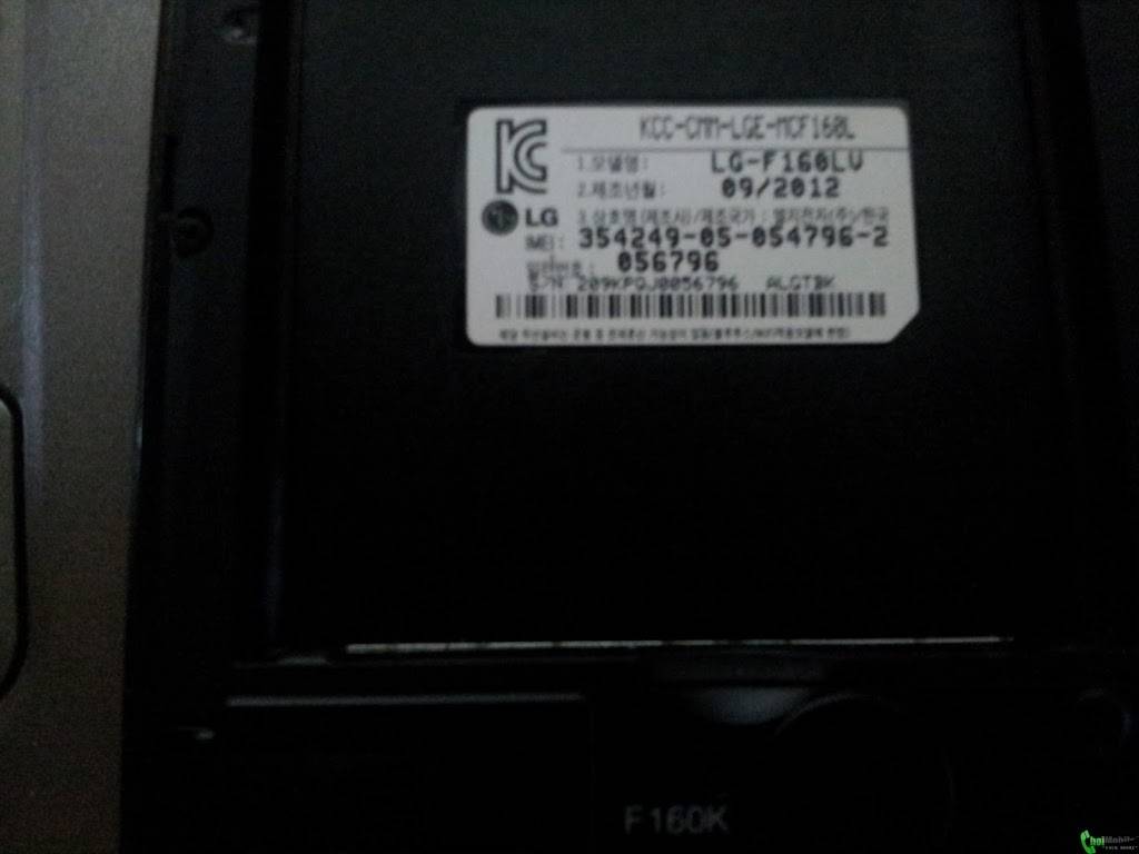

    - Tháo pin, xem tem trong thân máy : có ghi rõ tên model,tháng-năm sản xuất

    Máy bạn là bản L hoặc LV, chỗ loa có thể lg ghi thông tin về chíp Wifi
    nó ghi KCC-CMM_LGE-MCF 160L
    phía dưới ghi LG-F160LV
    09/2012

    Cắm vào máy tính chế độ MTP/LG Software : thường máy sẽ báo đúng phiên bản của máymình cắm vào nó chỉ hiện LG-F160 @@ choimobile.vn-20130412_175920.jpg

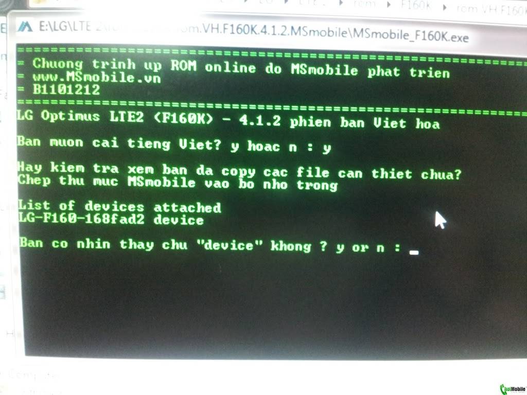

    dùng tool up tiếng việt cho bản K kiểm tra thì nó hiện thế này
    vô setting xem thì nó ghi thế này

    Thông tin chuẩn về máy bạn đây:
    model : F160LV
    Màu gốc : đen
    NSX : 05-09-2012
    Ngày xuất khỏi nhà máy : 07-09-2012
    Nhà cung cấp: LG U+
    Phiên bản FW mới nhất : V20c

    Bạn đừng up rom việt hóa của bản K vào nha, cẩn thận mất boot đó

    Bản LV rồi, có thể up được ROM của F160L và F160LV, không được up của bản S và K đâu nhé

    máy bạn là LV rùi, quan trọng là nhì cái chữ LV dưới pin là xong
