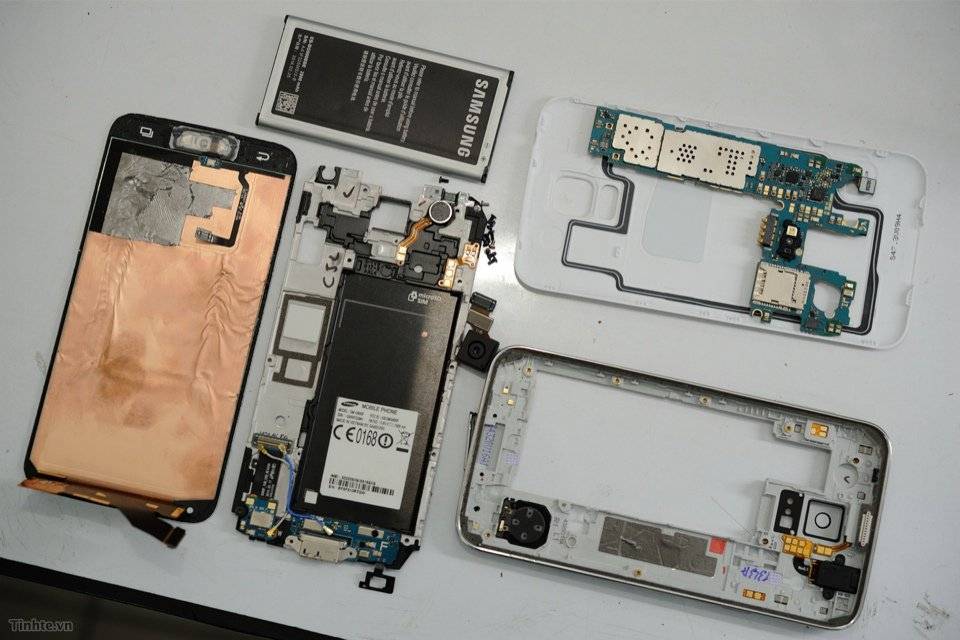

    Galaxy S5 có khả năng chống nước và điều đó làm cho máy khó mở hơn nhiều so với S4. Mình có nói trong bài khả năng chống nước của S5 rằng Samsung đã phải phủ vật liệu lên thân máy ở những vị trí lộ thiên để chống vô nước vì các khớp nhựa không thể cách ly hoàn toàn với môi trường xung quanh. Nhiều khả năng Samsung đã dùng keo đặc biệt để làm điều này, vừa làm cho máy chắc chắn hơn vừa hạn chế nước vào bên trong.

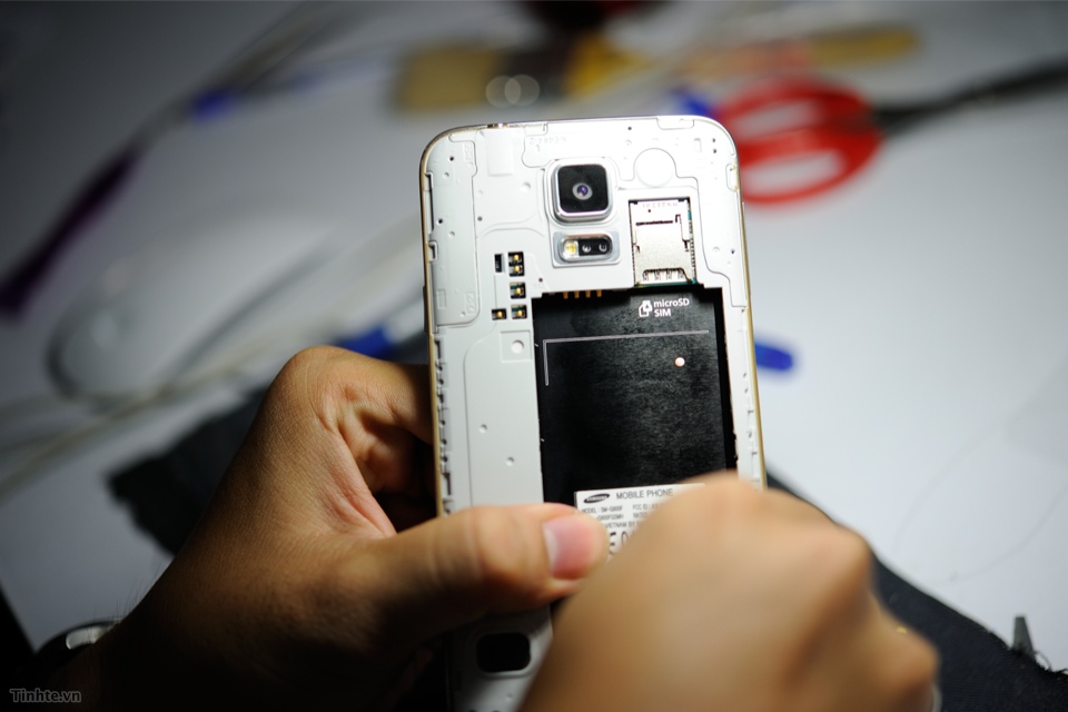

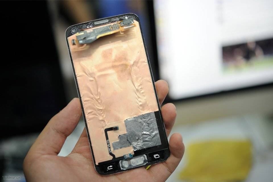

    Để mở S5, bạn vẫn phải tháo nắp lưng và pin ra trước, sau đó chúng ta sẽ tách màn hình và các thành phần còn lại trước khi tiếp xúc được với bo mạch chủ. Do công đoạn tháo màn hình ra khá "bạo lực" nên mình sẽ chỉ đưa ra các hình ảnh ở giai đoạn sau. Để lấy màn hình ra, bạn phải dùng khò cho keo chảy và tách nhẹ nhàng các chân tiếp xúc. Không thật sự chắc chắn về điều này nhưng nhiều khả năng sau khi keo chảy thì S5 sẽ không còn khả năng chống nước nên hãy bảo đảm thay màn hình ở các trung tâm do Samsung ủy quyền để giữ an toàn cho thiết bị.

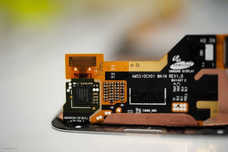

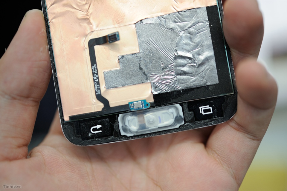

    Màn hình sau khi tháo ra nó sẽ như thế này 2459988_Galaxy_S5_Teardown-5.jpg Đây là phần đuôi màn hình, bạn sẽ thấy một nút trắng nhỏ là nút home và nút back, đa nhiệm cảm ứng 2459989_Galaxy_S5_Teardown-6.jpg

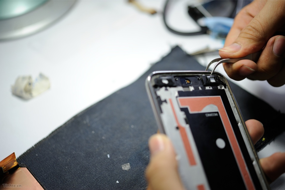

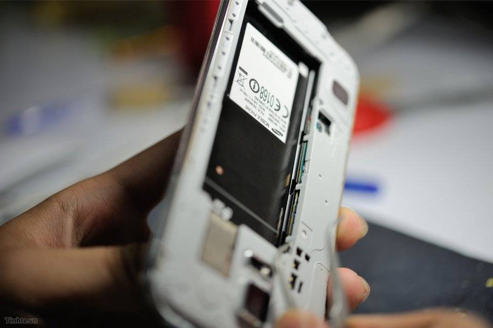

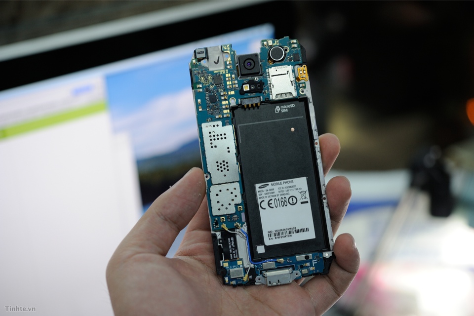

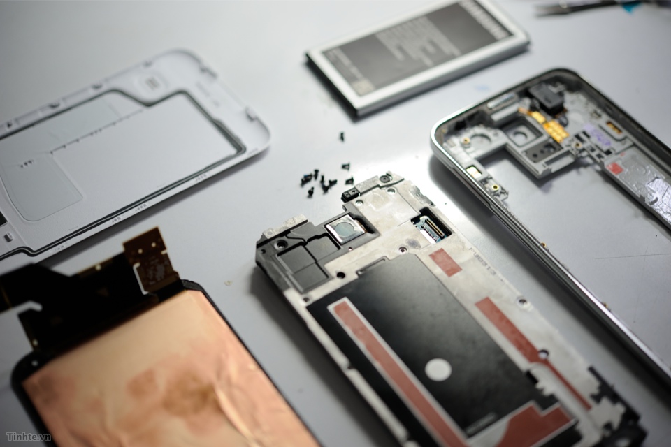

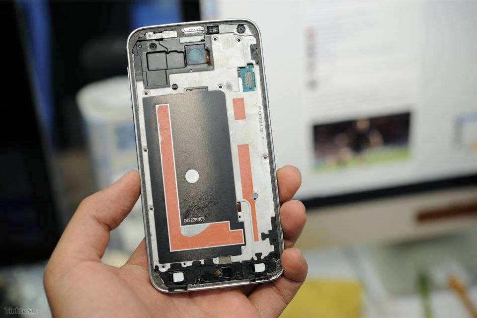

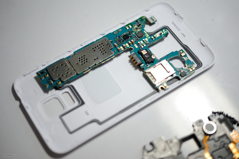

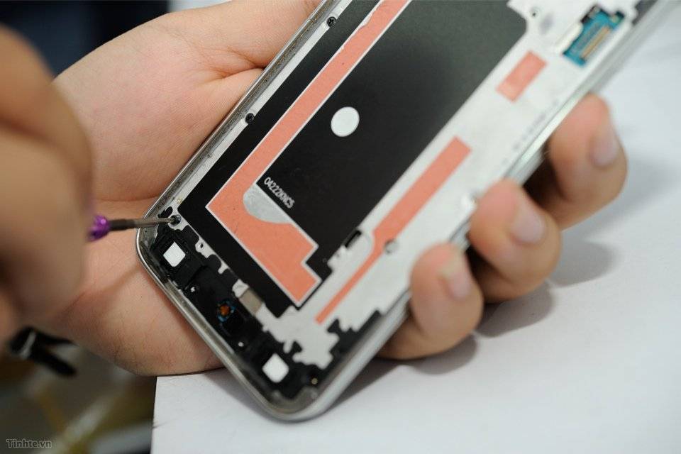

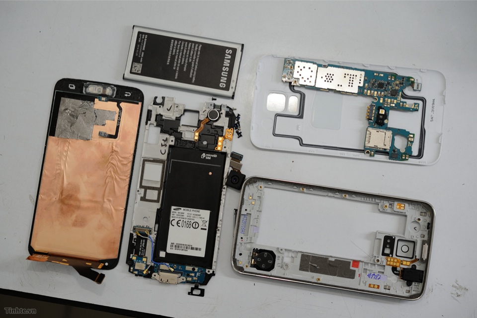

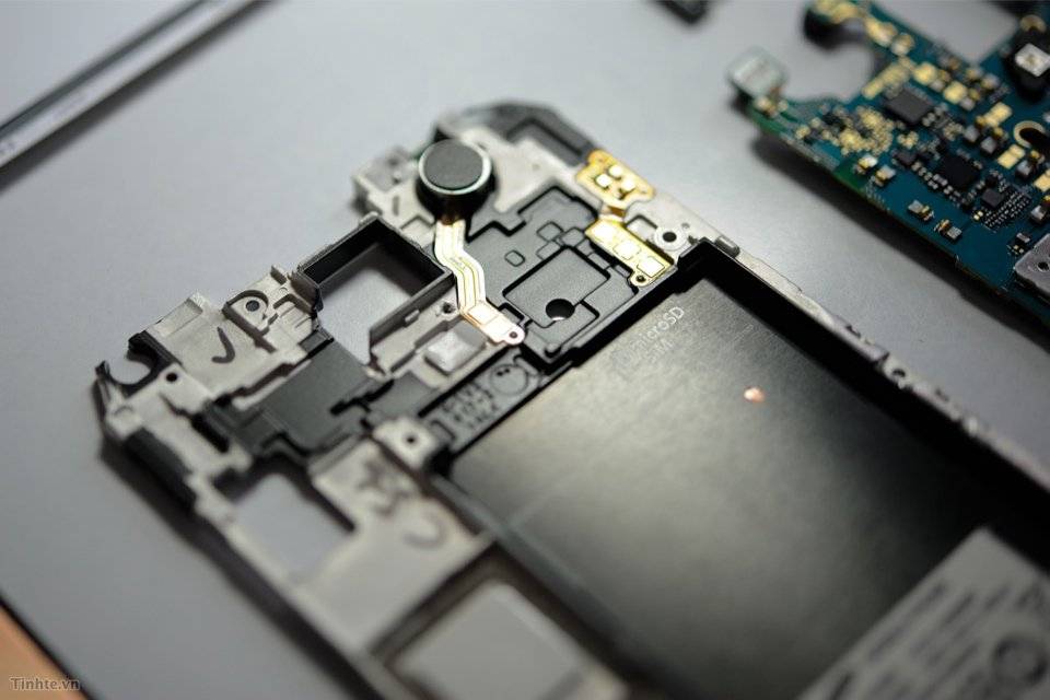

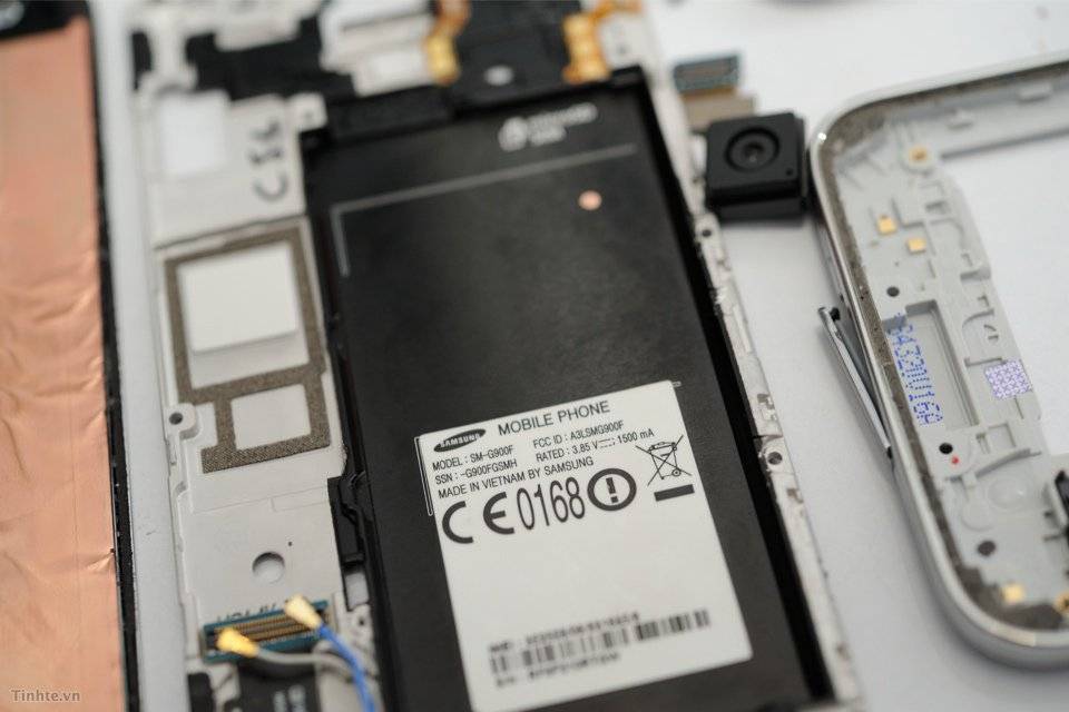

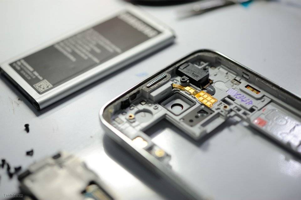

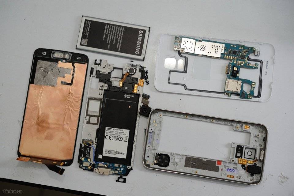

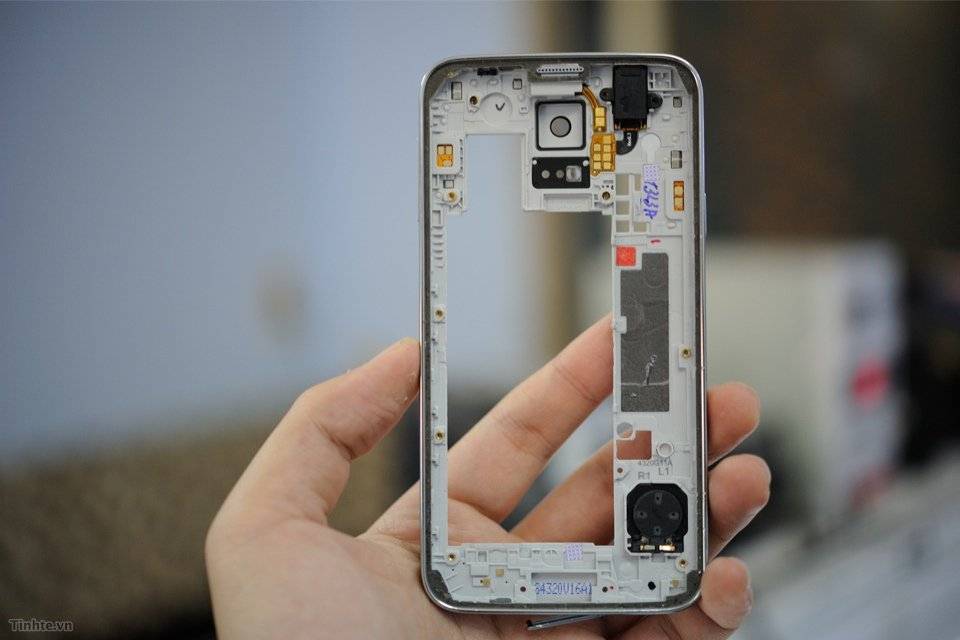

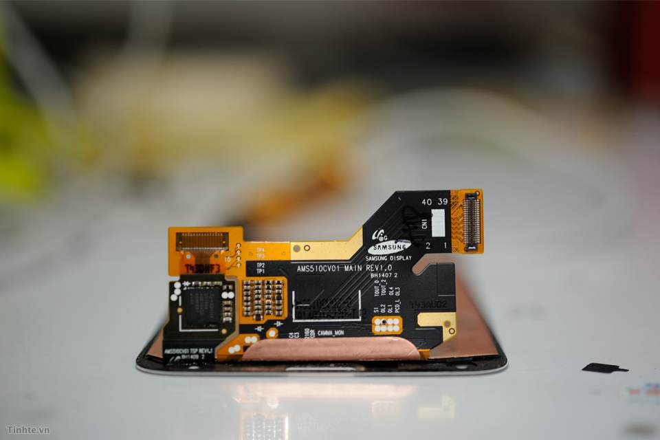

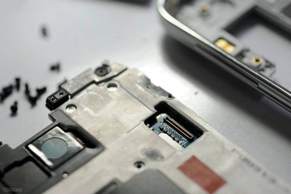

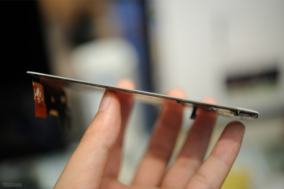

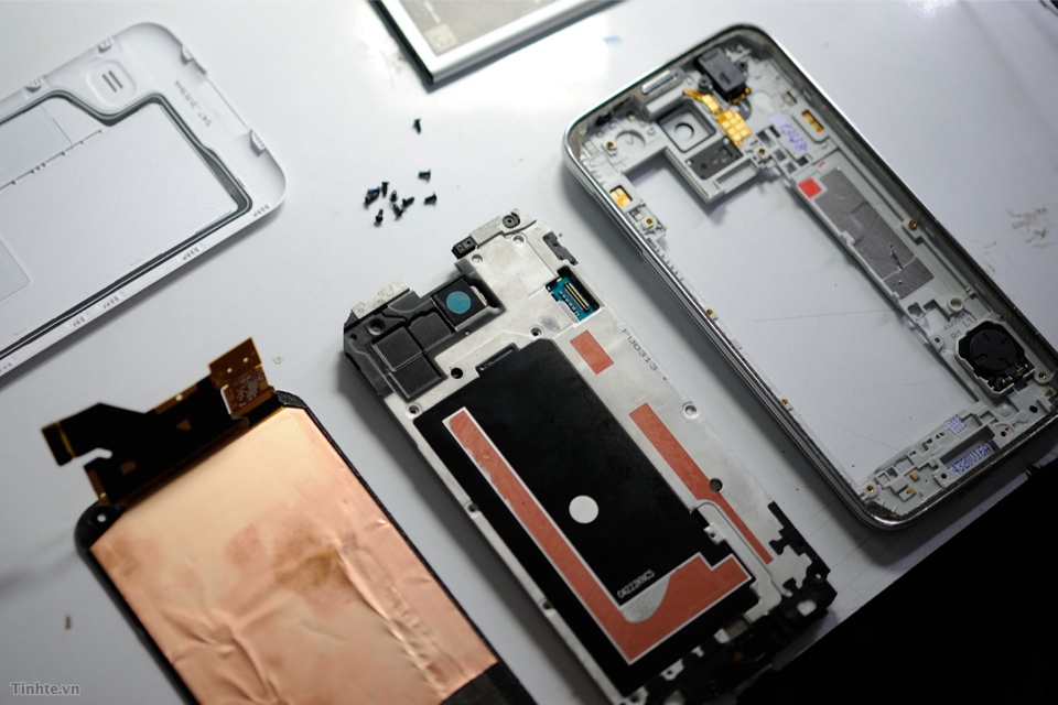

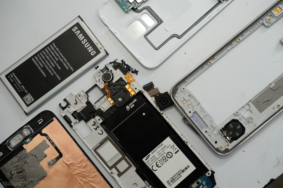

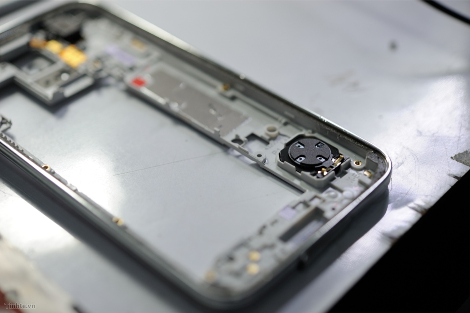

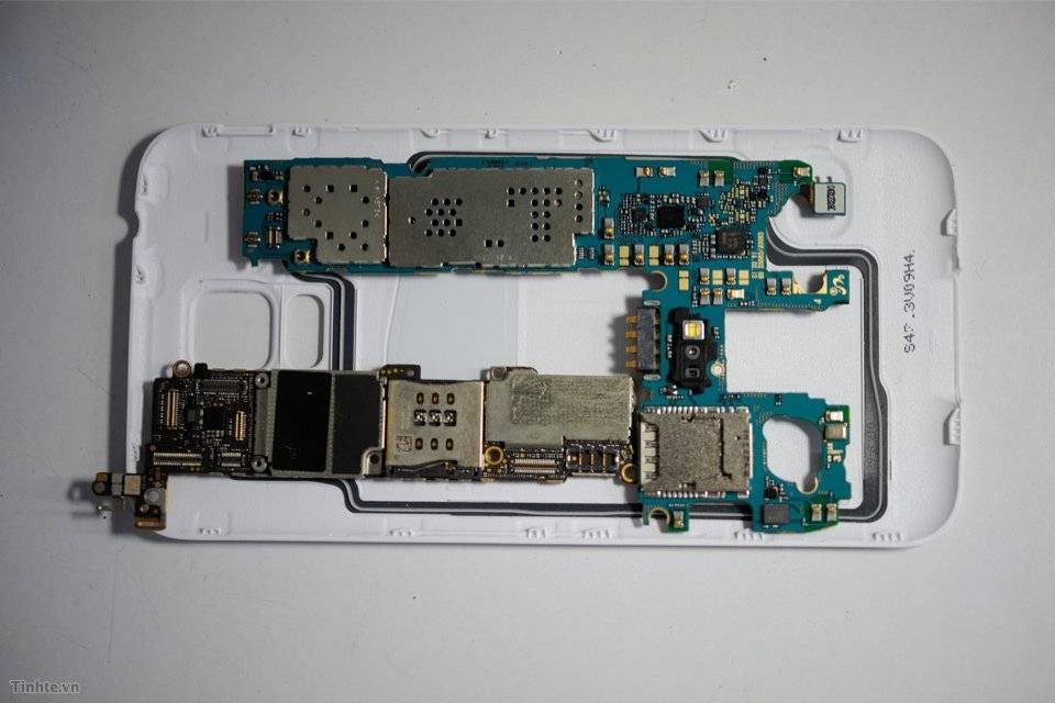

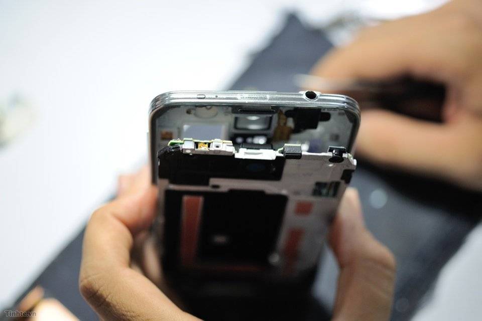

    Màn hình S5 rất mỏng 2459990_Galaxy_S5_Teardown-7.jpg Đây là chân tiếp xúc với màn hình, rõ ràng là màn hình do Samsung sản xuất 2459991_Galaxy_S5_Teardown-8.jpg Bạn thấy con chip ở bên trái không, chip có logo Synaptics đó? Đây là con chip điều khiển màn cảm ứng 2459986_Galaxy_S5_Teardown-3.jpg Tạm biệt màn hình, chúng ta quay trở lại thân máy, đây là phần thân trước sau khi tháo màn hình ra 2459985_Galaxy_S5_Teardown-2.jpg Gỡ các con ốc ra nào, gần chục con đấy 2459992_Galaxy_S5_Teardown-9.jpg Gỡ xong thì quay lại mặt sau 2459993_Galaxy_S5_Teardown-10.jpg Bạn cần một chiếc nẹp hoặc nhíp để tháo khung S5 ra, chúng ta sẽ phải nạy những khớp bên trong như hình ở dưới 2459994_Galaxy_S5_Teardown-11.jpg Nhưng phải nạy thêm các khớp bên ngoài nữa, khá cứng nên hãy cẩn thận nhé 2459995_Galaxy_S5_Teardown-12.jpg Cuối cùng cũng tách khung và thân máy ra 2459996_Galaxy_S5_Teardown-13.jpg Đây là các thành phần sau khi gỡ ra, cũng khá dễ thương 2459997_Galaxy_S5_Teardown-14.jpg 2459998_Galaxy_S5_Teardown-15.jpg Tháo khung ra ta sẽ có phần mainboard nằm trên tấm nhựa này, đây là mặt sau của máy 2459999_Galaxy_S5_Teardown-16.jpg Phần khung còn có loa ngoài để phát nhạc xập xình :D 2460000_Galaxy_S5_Teardown-17.jpg Đây là loa thoại, bạn thấy phần có nhiều lỗ chứ? 2460001_Galaxy_S5_Teardown-18.jpg Chân tiếp xúc với màn hình cũng nằm ở mặt trước 2460002_Galaxy_S5_Teardown-19.jpg Tháo mainboard ra khỏi khung nè 2460003_Galaxy_S5_Teardown-20.jpg Trước khi đi vào mainboard, nhìn sơ qua vào khung nhé. Bạn thấy phần tròn tròn góc trên cùng tay phải không? nó là cục rung đấy

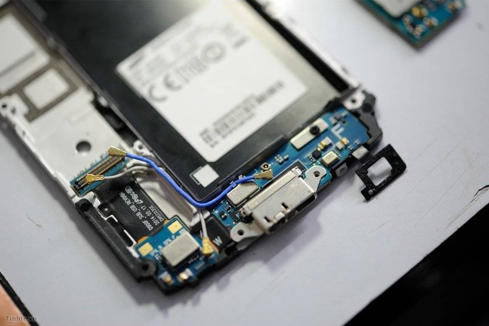

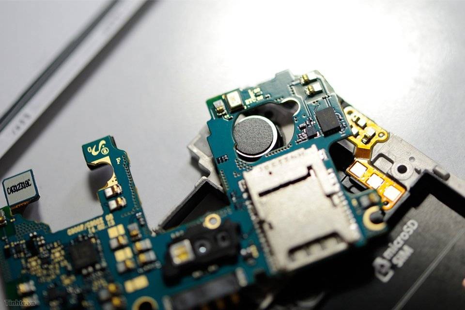

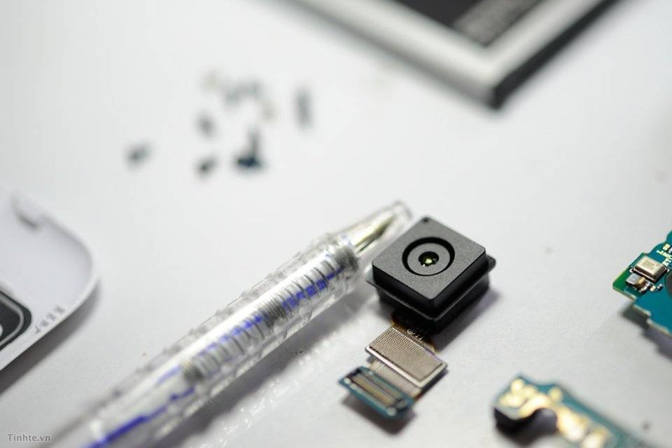

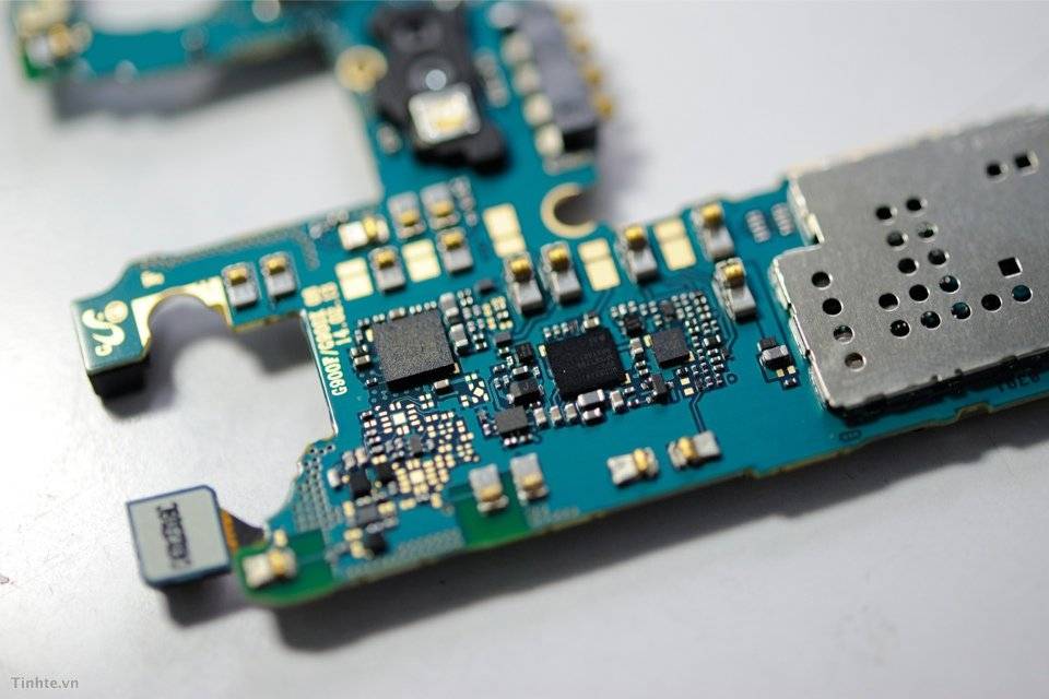

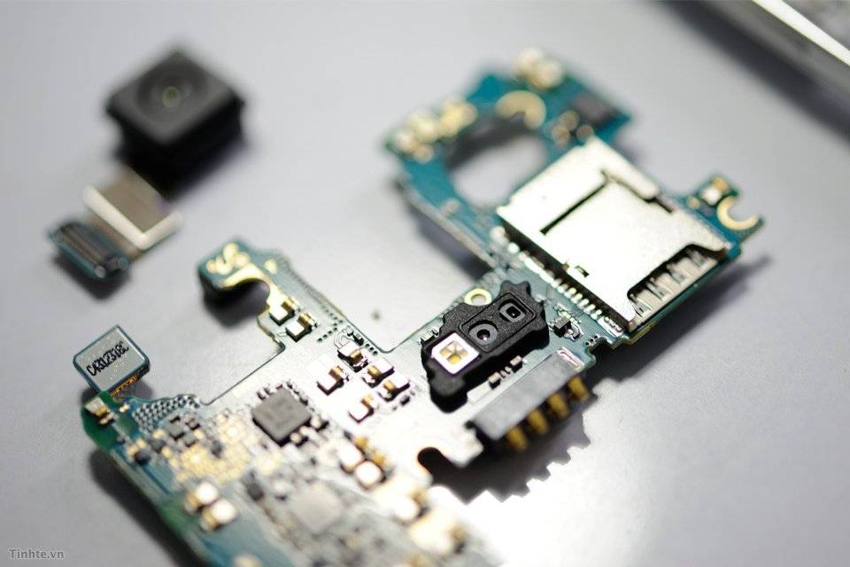

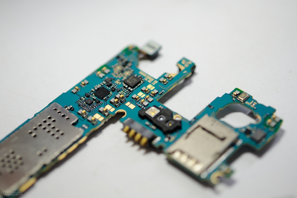

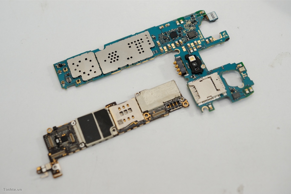

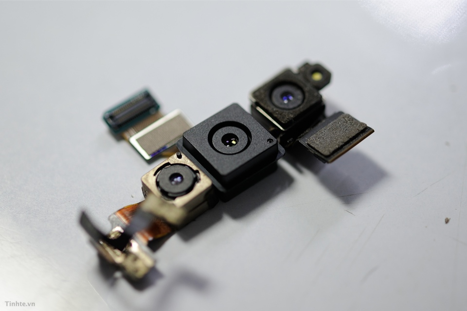

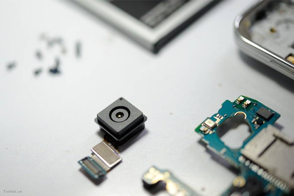

    2460008_Galaxy_S5_Teardown-25.jpg Nếu mà lắp cục rung vào main thì nó sẽ chui qua cái lỗ này 2460004_Galaxy_S5_Teardown-21.jpg Phần mạch và chân MicroUSB 3.0 2460005_Galaxy_S5_Teardown-22.jpg Tháo tiếp ra, ta có camera 16MP 2460006_Galaxy_S5_Teardown-23.jpg So với đầu bút bi nè 2460011_Galaxy_S5_Teardown-28.jpg So sánh kích cỡ camera với iPhone 5 và 5s 2460012_Galaxy_S5_Teardown-29.jpg Bo mạch chủ đây nhé 2460007_Galaxy_S5_Teardown-24.jpg Chi tiết vào flash LED và cảm biến nhịp tim 2460009_Galaxy_S5_Teardown-26.jpg Phần mạch chính đây nhé, chip xử lý, chip đồ họa, quản lý mạng... 2460010_Galaxy_S5_Teardown-27.jpg Ở một góc nhìn khác 2460013_Galaxy_S5_Teardown-30.jpg Trên là bo mạch chủ S5, dưới là iPhone 5s 2460014_Galaxy_S5_Teardown-31.jpg 2460015_Galaxy_S5_Teardown-32.jpg Toàn bộ linh kiện S5 đây 2460016_Galaxy_S5_Teardown-33.jpg 2460018_Galaxy_S5_Teardown-35.jpg

    Con này sửa khó lắm, bên hãng cũng còn lè lưỡi hehe. Nạy màn hình ko khéo bị nứt là đi luôn amoled và tạch luôn cái fingerprint sensor

    chuẩn đấy ! ngại nhất tháo màn hình bọn SS. hôm trước thay xương 1 em note3 mà vã hết cả mồ hôi :((

    tháo màn hình dễ mà chuẩn bị 1 cái khò nhiệt 1 cái dao cậy màn hình và cứ từ từ tiến hàng khò nhiệt đến đâu cậy màn tới đó vừa cậy 1 cầu nguyện thôi :):)
