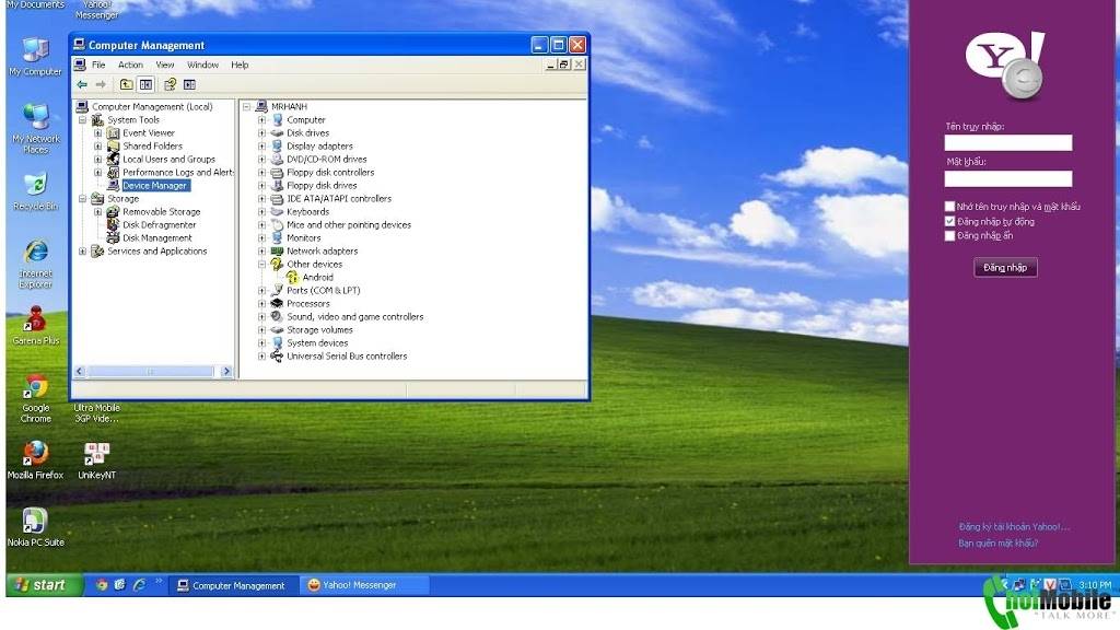

    - E bật đuôi .dat nó báo như này nè
    eror: device ot found
    waiting for device
    e vài driver rồi mà
  11. dokyson
    Staff Member Administrator
    Dec 9, 2012
    Cài rồi nhưng có thể máy tính chưa nhận. Cụ check trong devices manager xem nó nhận chuẩn chưa nhé
  12. duchanh92
    Jul 2, 2013
    147
    64
    e bật điện thoại cắm cáp thỳ nó vẫn nhận
    nhưng khi tắt điện thoại đi và cắm cáp vào thỳ nó hiện dấu hỏi màu vàng
    cách fix như nào hả a

  15. duchanh92
    Jul 2, 2013
    147
    64
    e cài diver rồi mà sao nó vẫn như này :((
    các mod giúp e với đi :((
    e cài PSKY_Install_V4_0_16_0

    haha cuối cùng cũng gặp được pro
    vào được Recovery rồi
    tks pro nhiều
    công việc còn lại là up rom zê zê
