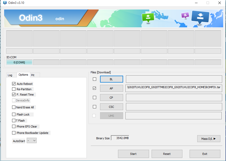

    B1: Dành cho các bạn đang bị lỗi Treo logo.

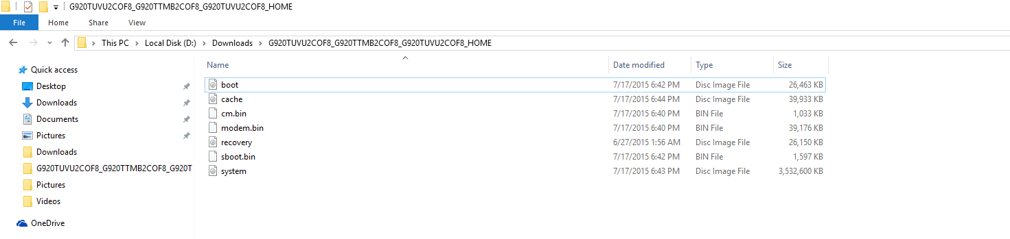

    - Giải nén bản rom của bạn sau khi download về sẽ được 1 file tar.md5
    tut1.png - F2 và xóa đoạn chữ " .md5 " phía sau bạn sẽ được file " .tar "
    - Giải nén file " .tar " bạn sẽ được 1 list những file " .img "

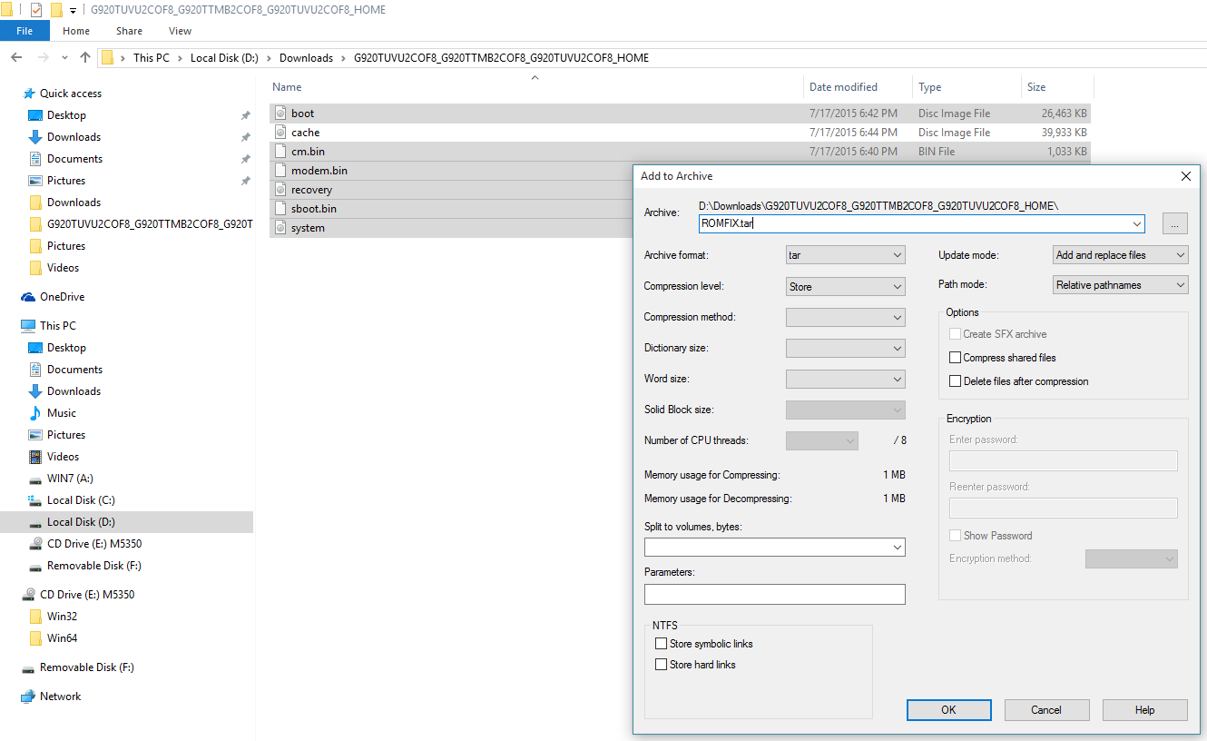

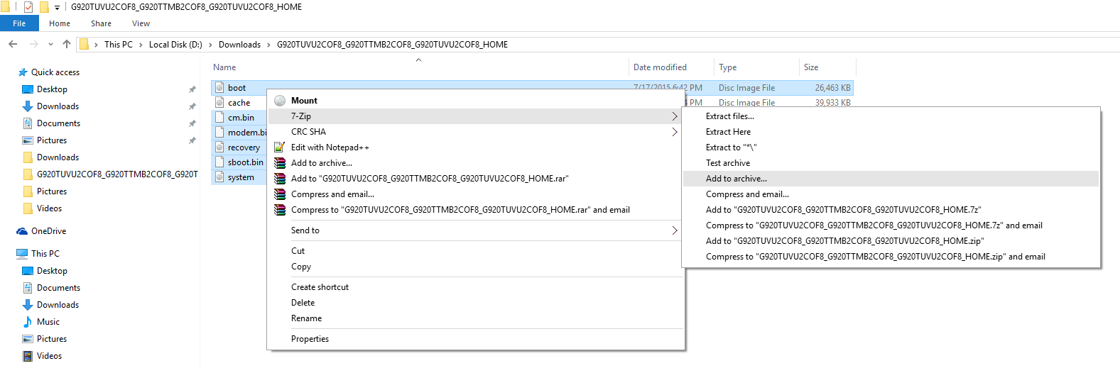

    tut1.png - Chọn tất cả các file trừ file " cache.img " và cho vào 7-zip để tạo file " .tar "
    - nếu trong rom của bạn có file " hidden.img " thì cho nó vào cùng nhóm với " cache.img " luôn nhé

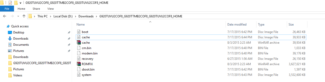

    tut1.png - Mình tạm đặt tên là " ROMFIX.tar "
    tut1.png - Tưởng tự bạn tạo file tar của file " cache.img + (hidden.img nếu có) " đặt tên là " cache.tar "
    B2: Flash ROMFIX.tar vào máy.
    - Đưa máy về chế độ Download Mode.
    - Cắm cáp vào máy tính vào bật ODIN.
    - Nhấn Start. Chờ sau khi Flash xong, máy sẽ tự khởi động lại. Chờ load Logo tầm khoảng 1->2' sẽ khởi động được máy.

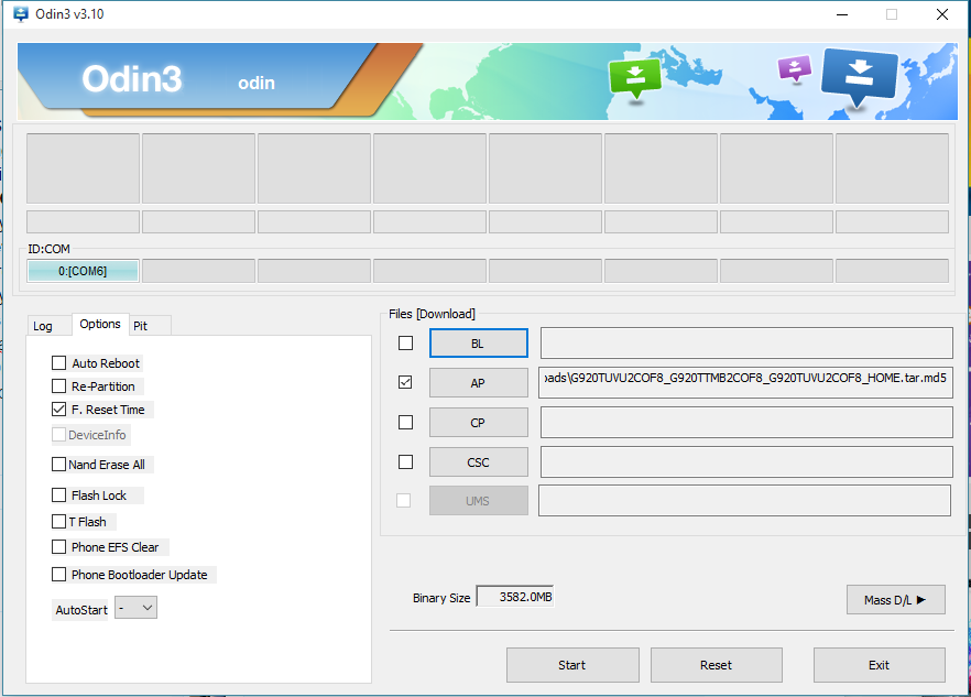

    B4: Flash lại Rom hoàn chỉnh
    - Đưa máy vào lại chế độ " Download Mode " .
    - Mở ODIN
    - vào mục Options bỏ dấu tích " Auto Reboot "
    - Flash rom hoàn chỉnh file .md5 mà bạn download từ Sammobile hoặc Samsung-Updates
    ( Đối với các bạn đã làm từ B1 -> B3 thì chỉ cần Flash thêm file " cache.tar " đã tạo từ lúc nãy là ok )
    tut2.png - Tắt máy, tắt ODIN

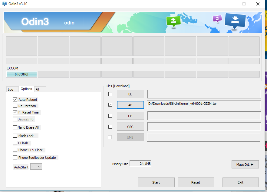

    B5: Root máy, Flash file UniKernel v6-0001
    - Khởi động máy lại bằng tay, đưa máy vào lại " Download Mode " ( Giữ Home + Vol Down + Lock )
    - Cắm lại dây cáp mà mở lại ODIN
    - vào mục Options bỏ dấu tích " Auto Reboot " nếu bạn muốn cài REC luôn, nếu muốn cài sau thì cứ để Reboot như bình thường
    - Flash file " S6-UniKernel_v6-0001-ODIN.tar " mà bạn download về.
    tut2.png B6: Cài đặt Recovery
