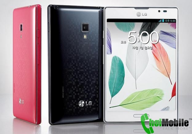

    Chào các cụ đang dùng LG VU2.
    Tình cờ là như thế này: Nhà em trước giờ hay dùng đồ của LG với SS vì nó ngon bổ rẻ. Hehe lại thấy LG có con VU2 cũng ngon bổ rẻ mà có chức năng mà em rất chi là khoái: Q-Remote, vậy là tậu ngay 1 em và dùng thấy sướng ghê.
    Hôm nay lập Hội Chơi LG VU2 F200 mong các cụ ủng hộ.
