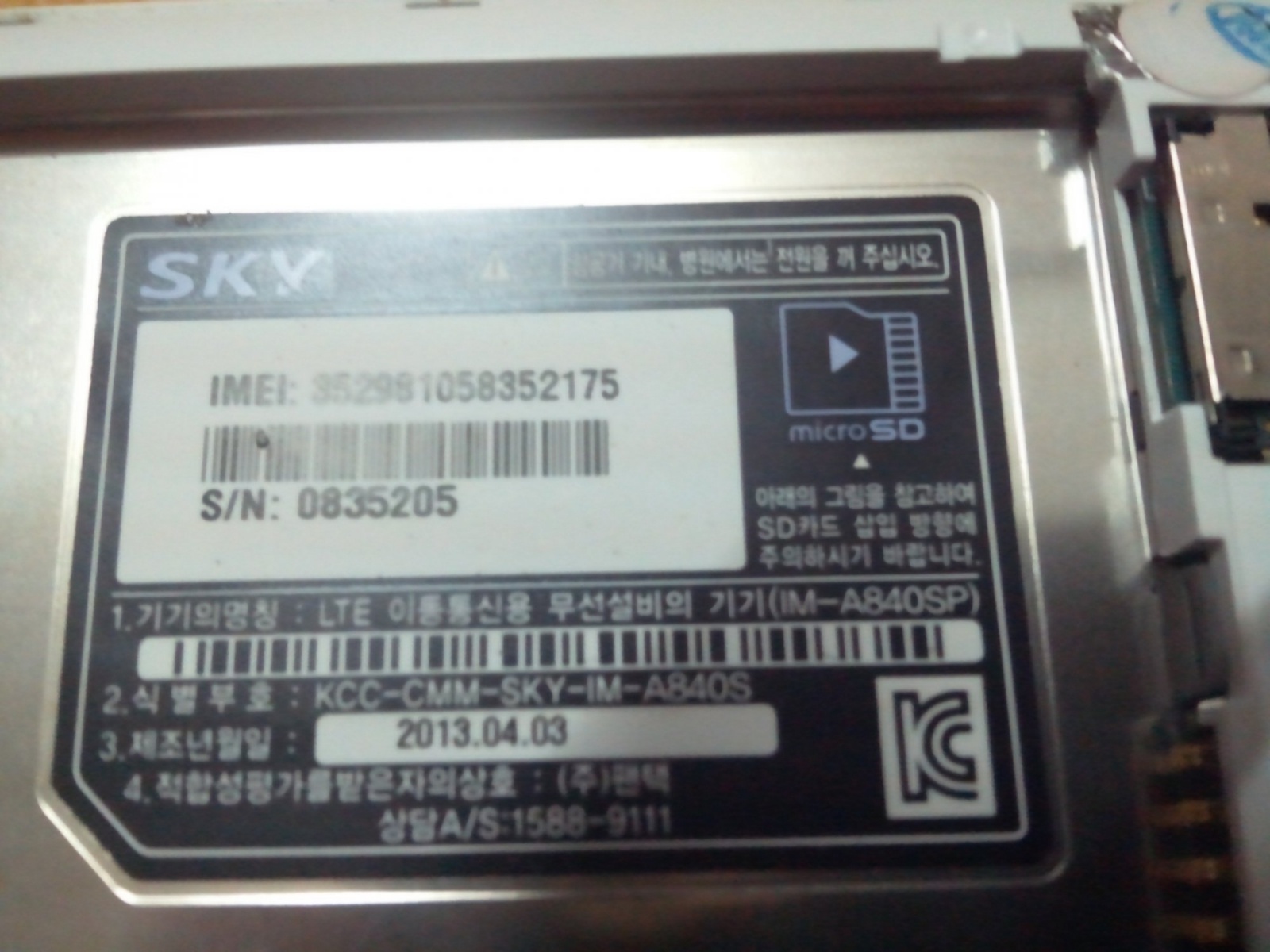

    Em xem ở sau máy thì máy của em là A840SP
    Nhưng khi xem thong tin máy thì thấy máy đang dùng bản rôm tiếng việt của A840S.

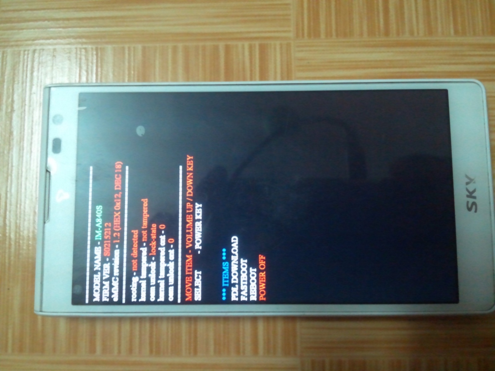

    Em tắt nguồn rồi bấm tổ hợp 3 phím (nguồn+volumup+volumdown) thì nó lại ko vào chế độ s/w mà nó như hình đính kèm.
    Các pro giúp em phát. Em đang muốn up lại bản rôm gốc cho máy IMG_20140811_203049.jpg IMG_20140811_202959.jpg

    Máy bạn bình thường mà. như hình là ok rồi.có 2 cách up. bạn cài recovery và up rom gốc dạng zip hoặc vào s/w up rom dạng BIN
    1:up dạng Binx
    Cách đưa về s/w : tắt nguồn. sau đó bấm Nguồn+ 2 phím volum. hiện lên như hình trên bạn đã làm đó.dùng phím volum để đưa nó xuống dòng:pLT Dowload .bấm nguồn sẽ vào chế độ S/W thôi. bạn tải rom gốc về và up offline cho nhanh.

    Mà bạn ơi cho mình hỏi thế bây giờ thì mình nên cài bản rôm gốc của A840S hay A840SP vì cái tem ở sau máy thì thấy ghi là A840SP còn bản rôm đang chạy thì lại của A840S

    máy bạn bản SP nhé . xem ảnh thì bootloader báo S nghĩa là máy đang chạy rom của 840S . nếu bạn muốn up chuẩn về bản SP thì up rom gốc zip hoặc Binx . Về cơ bản thì S và SP ko khác nhau là mấy , hoàn toàn có thể chạy được cho nhau . nhưng khi chạy đúng baseband thì sóng sẽ tốt hơn . ;)
