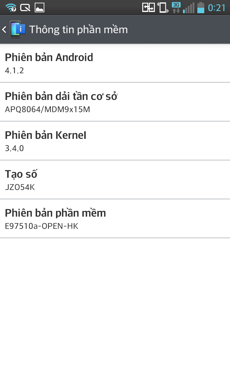

    LINK TẢI KDZ GỐC:
    http://csmgdl.lgmobile.com/swdata/WDLSW/LGF180K/AKTFBK/F180K20G_00/F180K20G_00.kdz
    Dùng KDZ để flash như bình thường, sau khi flash xong sẽ không có sóng nhưng cứ yên tâm.
    Sau khi flash xong, nên wipe máy bằng cách dùng cách giữa phím Vol - và phím Power nhé (cái này chắc ai cũng biết rồi)
    Sau khi wipe xong các bạn tiến hành root máy theo tool root trên trang 1 dành cho Rom 4.1.2
    Rồi down cái này về.
    http://up.4share.vn/f/6755505e57525351/Flash Baseband.rar.file
    Ai sài máy nào thì các bạn copy cái file firmware tương ứng của máy mình (như của tôi là firmware_f180l.img) vào thẻ nhớ của máy rồi chạy cái file Flash Baseband tương ứng cho từng máy luôn nhé, sau khi flash xong máy sẽ khởi động lại và lên sóng bình thường.
    Chúc các bác có nhiều time để vọc máy!

    Các Bác đã test cho cả 3 bản S,L,K chưa vậy có lỗi gì phát sinh không, thật sự bất ngờ về phát hiện này, dòng LG 3D và 3D2 mà up chung được như vậy thì tốt quá!
  20. ktphoenix
    13/12/12
    29
    được nhưng máy sẽ ko có sóng hoặc có thì rất chập chờn hoặc yếu vì baseband ko phù hợp.
    --- Comment: 31 Tháng một 2013 lúc 01:33 ---
    Bản L S K test ngon lành hết rồi bạn, chỉ trừ khoản sóng sánh hơi phập phù thôi.
    Bên XDA cũng đưa tin LG đã Release Source Rom của F180 rồi. chắc khoảng 1 tháng nữa thì rom cook sẽ tràn ngập :D
