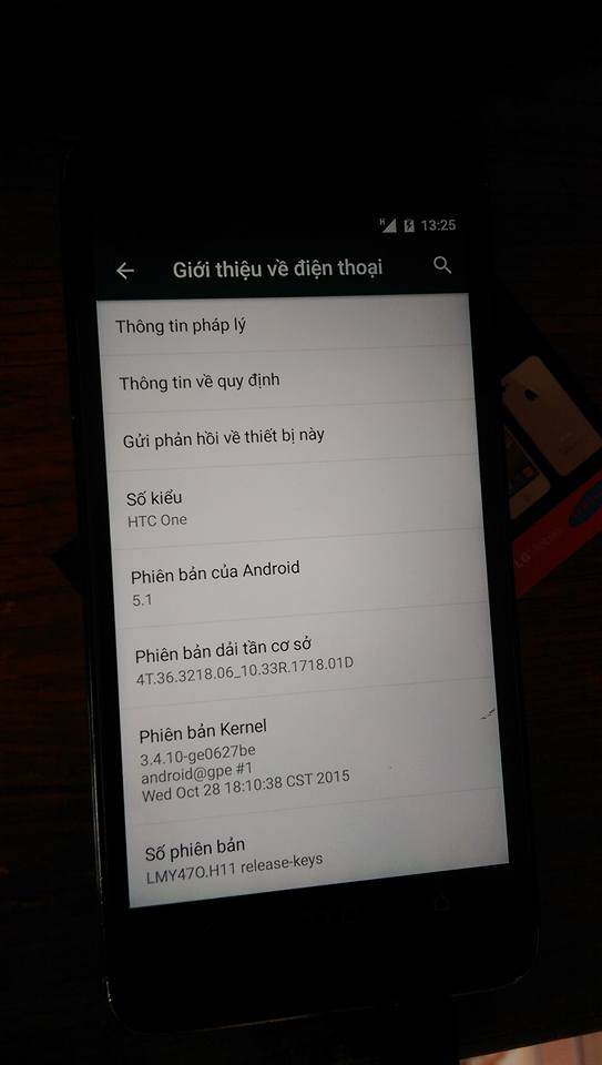

    HTC One M7 s-off + RUU 5.1 Google Play Edition
    E:\adb_thuanmobile896>fastboot flash zip "E:\PN07IMG_M7_UL_L51_STOCK_UI_MR_Googl
    e_WWE_6.04.1700.11_LMY47O.H11_Radio_4T.36.3218.06_10.33R.1718.01L_unsigned.zip"
    INFO[RUU]UZ,sbl1-2,0
    INFO[RUU]UZ,sbl1-2,100
    INFOsignature checking...
    INFOverified fail
    INFO..... Bypassed
    INFOstart image[sbl1-3] unzipping & flushing...
    INFO[RUU]UZ,sbl1-3,0
    INFO[RUU]UZ,sbl1-3,100
    INFO[RUU]WP,sbl1-3,0
    INFO[RUU]WP,sbl1-3,100
    INFO...... Successful
    INFOstart image[sbl2] unzipping & flushing...
    INFO[RUU]UZ,sbl2,0
    INFO[RUU]UZ,sbl2,100
    INFO[RUU]WP,sbl2,0
    INFO[RUU]WP,sbl2,100
    INFOstart image[sbl3] unzipping & flushing...
    INFO[RUU]UZ,sbl3,0
    INFO[RUU]UZ,sbl3,100
    INFO[RUU]WP,sbl3,0
    INFO[RUU]WP,sbl3,100
    INFOstart image[sp1] unzipping & flushing...
    INFO[RUU]UZ,sp1,0
    INFO[RUU]UZ,sp1,25
    INFO[RUU]UZ,sp1,47
    INFO[RUU]UZ,sp1,71
    INFO[RUU]UZ,sp1,96
    INFO[RUU]UZ,sp1,100
    INFO[RUU]WP,sp1,0
    INFO[RUU]WP,sp1,100
    INFOstart image[system] unzipping & flushing...
    INFO[RUU]UZ,system,0
    INFO[RUU]UZ,system,1
    INFO[RUU]UZ,system,3
    INFO[RUU]UZ,system,5
    INFO[RUU]UZ,system,6
    INFO[RUU]UZ,system,8
    INFO[RUU]UZ,system,10
    INFO[RUU]UZ,system,11
    INFO[RUU]UZ,system,13
    INFO[RUU]UZ,system,15
    INFO[RUU]UZ,system,16
    INFO[RUU]WP,system,96
    INFO[RUU]WP,system,97
    INFO[RUU]WP,system,98
    INFO[RUU]WP,system,99
    INFO[RUU]WP,system,100
    INFOstart image[tp] unzipping & flushing...
    INFO[RUU]UZ,tp,0
    INFO[RUU]UZ,tp,100
    INFOstart image[tz] unzipping & flushing...
    INFO[RUU]UZ,tz,0
    INFO[RUU]UZ,tz,100
    INFO[RUU]WP,tz,0
    INFO[RUU]WP,tz,100
    INFOstart image[adsp] unzipping & flushing...
    INFO[RUU]UZ,adsp,0
    INFO[RUU]UZ,adsp,15
    INFO[RUU]UZ,adsp,27
    INFO[RUU]UZ,adsp,37
    INFO[RUU]UZ,adsp,49
    INFO[RUU]UZ,adsp,60
    INFO[RUU]UZ,adsp,72
    INFO[RUU]UZ,adsp,82
    INFO[RUU]UZ,adsp,94
    INFO[RUU]UZ,adsp,100
    INFO[RUU]WP,adsp,0
    INFO[RUU]WP,adsp,100
    INFOstart image[boot] unzipping & flushing...
    INFO[RUU]UZ,boot,0
    INFO[RUU]UZ,boot,14
    INFO[RUU]UZ,boot,26
    INFO[RUU]UZ,boot,37
    INFO[RUU]UZ,boot,49
    INFO[RUU]UZ,boot,60
    INFO[RUU]UZ,boot,70
    INFO[RUU]UZ,boot,82
    INFO[RUU]UZ,boot,94
    INFO[RUU]UZ,boot,100
    INFO[RUU]WP,boot,0
    INFO[RUU]WP,boot,99
    INFO[RUU]WP,boot,100
    INFOstart image[cir] unzipping & flushing...
    INFO[RUU]UZ,cir,0
    INFO[RUU]UZ,cir,100
    INFOstart image[dzdata] unzipping & flushing...
    INFO[RUU]UZ,dzdata,0
    INFO[RUU]UZ,dzdata,100
    INFO[RUU]WP,dzdata,0
    INFO[RUU]WP,dzdata,100
    INFOstart image[radio] unzipping & flushing...
    INFO[RUU]UZ,radio,0
    INFO[RUU]UZ,radio,6
    INFO[RUU]UZ,radio,11
    INFO[RUU]UZ,radio,17
    INFO[RUU]UZ,radio,23
    INFO[RUU]UZ,radio,28
    INFO[RUU]UZ,radio,34
    INFO[RUU]UZ,radio,40
    INFO[RUU]UZ,radio,46
    INFO[RUU]UZ,radio,52
    INFO[RUU]UZ,radio,57
    INFO[RUU]UZ,radio,63
    INFO[RUU]UZ,radio,69
    INFO[RUU]UZ,radio,75
    INFO[RUU]UZ,radio,80
    INFO[RUU]UZ,radio,86
    INFO[RUU]UZ,radio,92
    INFO[RUU]UZ,radio,99
    INFO[RUU]UZ,radio,100
    INFO[RUU]WP,radio,0
    INFO[RUU]WP,radio,23
    INFO[RUU]WP,radio,46
    INFO[RUU]WP,radio,69
    INFO[RUU]WP,radio,92
    INFO[RUU]WP,radio,100
    INFOstart image[rcdata] unzipping & flushing...
    INFO[RUU]UZ,rcdata,0
    INFO[RUU]UZ,rcdata,42949671
    INFO[RUU]WP,rcdata,0
    INFO[RUU]WP,rcdata,42949671
    OKAY

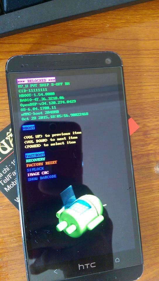

    E:\adb_thuanmobile896>fastboot oem rebootRUU
    ... INFOStart Verify: 0
    OKAY
    E:\adb_thuanmobile896>fastboot getvar all
    INFOversion: 0.5
    INFOversion-bootloader: 1.54.0000
    INFOversion-baseband: 4T.36.3218.06
    INFOversion-cpld: None
    INFOversion-microp: None
    INFOversion-main: 6.04.1700.11
    INFOversion-misc: PVT SHIP S-OFF
    INFOserialno: FA35AW908000
    INFOimei: 35443--7242
    INFOmeid: 00000000000000
    INFOproduct: m7_u
    INFOplatform: HBOOT-8064
    INFOmodelid: PN0711000
    INFOcidnum: 11111111
    INFObattery-status: good
    INFObattery-voltage: 4288mV
    INFOpartition-layout: Generic
    INFOsecurity: off
    INFObuild-mode: SHIP
    INFOboot-mode: RUU
    INFOcommitno-bootloader: dirty-0ddc65a3
    INFOhbootpreupdate: 11
    INFOgencheckpt: 0
    all: Done!
    E:\adb_thuanmobile896>fastboot reboot
    rebooting...
