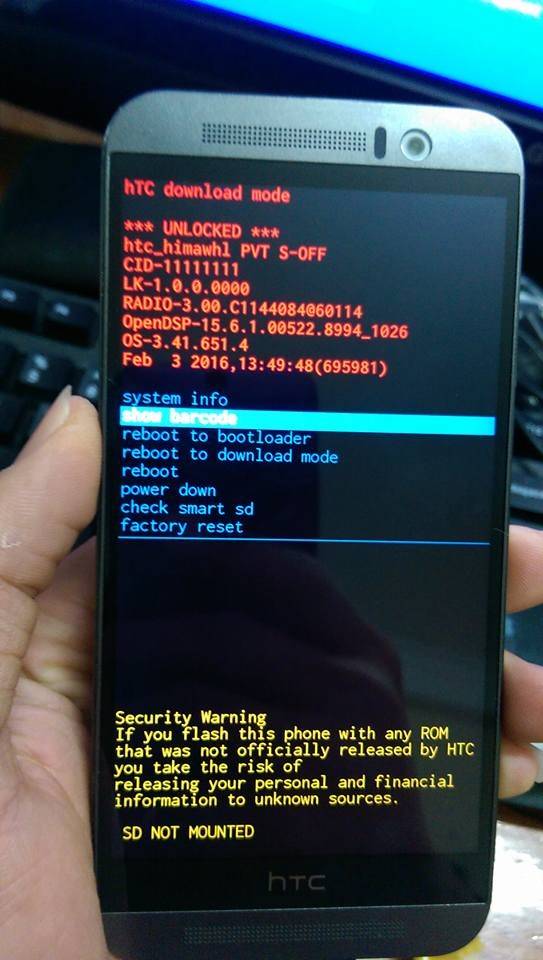

    -Htc One m9 sprint, himawhl, imei 9900..

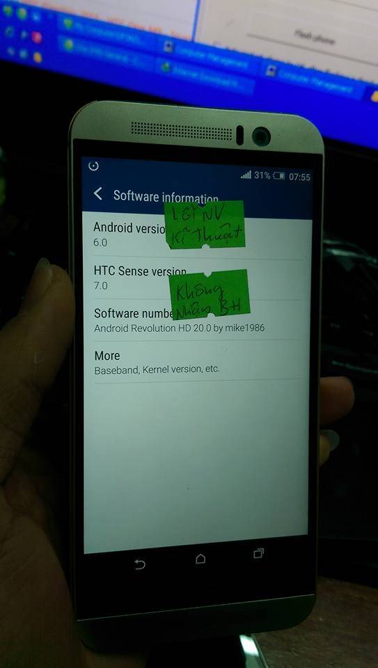

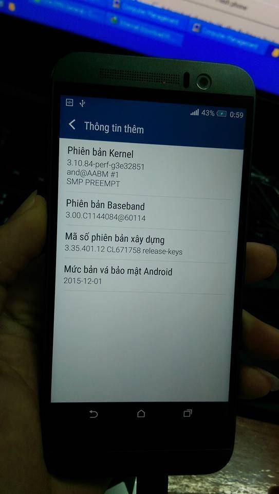

    -S-off, Nâng fimrwave 3x, twrp 3.0, úp rom cook quốc tế Android 6.0 sense 7.0 ngon lành, sóng sánh ổn định, ko bị làm phiền bởi chế độ Kích hoạt rảnh tay
    Firmware 3.41.65.4 from OTA (fastboot flashable):

    ROM Android Revolution HD 20.0 | High Quality & Performance | 3.35.401.12
    Android 6.0.0 (Marshmallow)

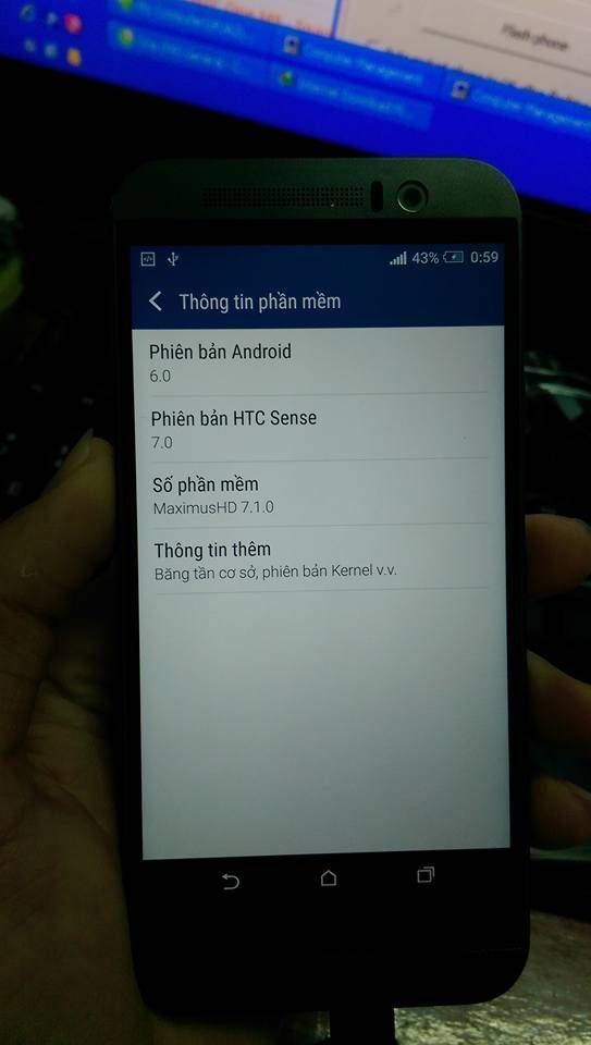

    [ROM] MaximusHD | 7.1.0 | Android 6.0 | Fast&Stable | Multiuser | OTA | 3.35.401.12

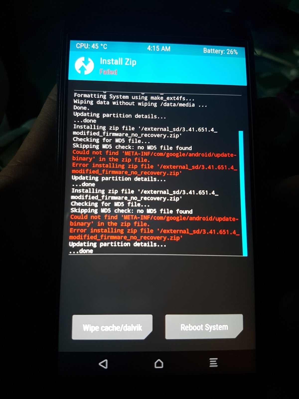

    Các bạn flash firmware trước rồi hẳn flash rom nhé
  7. Trần Tấn Đạt
    4/1/17
    Sinh viên
    TP.HCM
    firmware của bác Thuận bị sai nhé
