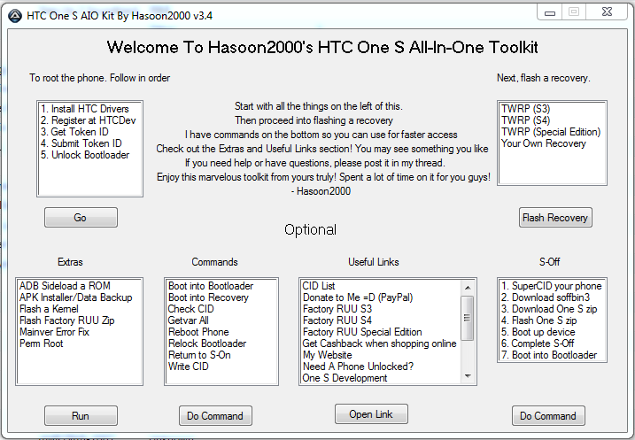

    Như các bạn đã biết, thông thường khi chúng ta thực hiện việc Unlock Bootloader, Root, hay tạo Recovery cho HTC để up các bản Rom cook, hoặc cài các phần mềm từ bên ngoài; thì chúng ta thường làm các việc đó một cách thủ công. Từ việc chúng ta vào trang chủ HTCdev.com để thực hiện unlock bootloader, viết các lệnh trên trên commandos để flash recovery, kernel cho máy... mất khá nhiều thời gian và công đoạn.
    Nhưng với công cụ All-in-One Toolkit bạn chỉ cần làm tất cả các việc trên với một công cụ duy nhất.
    Trong bài này mình sẽ giới thiệu bộ Tool All-in-One Toolkit được các hacker trên XDA-developer phát triển giúp cho các "vọc sĩ" thực hiện unlock bootloader, root, recovery đơn giản, nhanh chóng nhất. Đây là bộ tool phiên bản V1.0 được phát triển riêng cho dòng HTC ONE.
    CÁCH SỬ DỤNG TOOL:
    * Lưu ý khi sử dụng Tool này bạn đưa máy về chế độ fastboot, cắm cáp kết nối với PC, hiện fastboot USB màu đỏ trên One S là được.
    Phần mền hỗ trợ :
    I. Phần Unlock Bootloader:
    1. Install HTC Sync: Cài driver cho HTC. Đây là công cụ để máy PC bạn nhận được drive của HTC (trường hợp trước đó các bạn chưa cài).
    2. Register HTC Dev: Đang ký tài khoản tại HTC Dev.com. Ấn vào mục này sẽ dẫn bạn tới trang chủ của HTC để đăng ký tài khoản thực hiện Unlock boot cho HTC sau này,
    3. Get Token ID: Lấy ID Token cho máy One S. khi bạn ấn vào phần này tool sẽ lấy ID Token của máy One S (cụ thể nó là một đoạn mã, để bạn gửi lên HTCDev.com mục đích là lấy file unlock về cho máy)
    4. Submit Token ID: Gửi mã Token bạn vừa nhận lên HTCDEv.com để lấy file Unlock cho One S
    5. Unlock Bootloader: thực hiện Unlock Bootloader cho One S. Tự động viết lệnh để bạn unlock boot cho máy.
    * Lưu ý mỗi bước bạn ấn nút Go là được nhé !
    II. Phần flash a recovery :
    * Phần này sẽ giúp bạn tạo recovery cho máy, để up rom sau này
    * Có 4 loại Recovery:
    - CWM 5.8.2.3
    - CWM 5.8.2.4 Touch (loại này mình thấy tốt nhất, có hỗ trợ cảm ứng trong chế độ này)
    - Interim Touch
    - Stock (loại mặc định của máy)
    * Việc cần làm bạn chỉ cần ấn vào nút "Flash recovery"
    III. Mục Option :
    Gồm các mục nhỏ:
    1. Commands
    * phần này sẽ có sẵn các lênh trên commandos để giao tiếp với máy mà các bạn ko cần nhập lệnh thủ công
    - Boot into Bootloader (Khởi động máy vào chế độ Hboot)
    - Boot into Recovery (Khởi động máy vào chế độ Recovery)
    - Reboot Phone (khởi động lại máy bình thường)
    - Relock Bootloader (khóa lại Bootloader, áp dụng khi bạn up lai rom ship)
    2. Extra
    - APK Installer/Backup Data: cài đặt tự động các file apk/tạo các bản backup dữ liệu cho máy. Dứ liệu sau khi backup sẽ nằm trên thư mục Android/backup
    - Mainver Erro fix: Chỉnh sửa các lỗi.
    -Perm Root (Gb/ICS): công cụ root máy trên cả Android 2.3 Gingerbread và Andoird 4.0 Ice cream Sandwitch

    HTC One S All-In-One Toolkit V1.0 cũ quá rồi bạn ơi...
    update...
    HTC One S All-In-One Toolkit v3.5 [9 tháng 4--2013]
