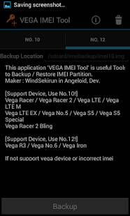

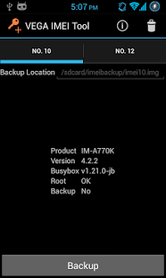

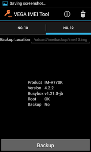

    trên CH play có app VEGA IMEI TOOL chạy nó để backup lại imei cho máy nhé
    https://play.google.com/store/apps/details?id=angeloid.vega.imei&hl=en
    FGP0In1Y4w38Xe4DKgyFFVkaWSGqWiIsKhiGOykMjyjsz67jZgwXt7u-f-0R6_YRAd0U=h310.png 0W5ZSVHs6MKpB3_sBM5YxbQNTcKhYy7UjInFT5N68VQOJZgdqUHkBBnlVr0KC8l1IR8=h310.png W4R_O6xbkSl-nELGSArekR6An2vUs_D_beVbNtGtF85aSo65x-LsLc9Ar3ABqP4_IXY=h310.png
    sau khi chạy tool thì tìm thư mục imeibackup trong sdcard nhé các bạn.Tool sẽ backup up cho các bạn 2 block 10 và 12 là nơi chứa imei và baseband
