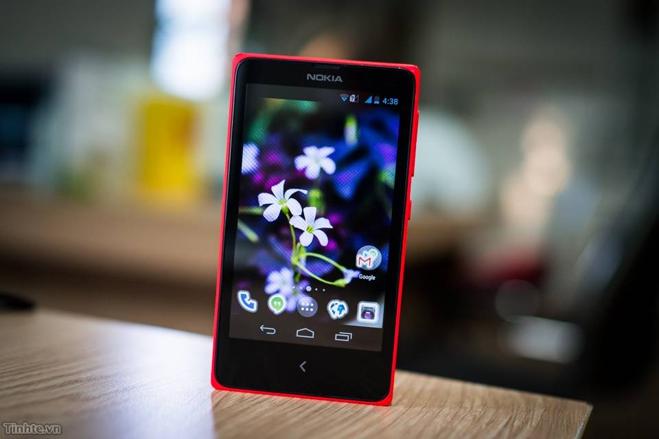

    Nokia X đã bắt đầu nhận được rom cook dựa trên nền Android gốc, sử dụng dễ dàng và cũng đơn giản hơn so với bản rom Lewa mà mình đã thử nghiệm trước đây. Bản rom trên nền Android gốc AOSP trong bài này sử dụng khá tốt, nhanh và nhạy, các chức năng cũng đầy thân thiện. Bài viết này sẽ hướng dẫn các bạn cài recovery mod cho Nokia và sau đó là cài rom cook. Tất cả các rom cook sẽ cài giống nhau vì đều là tải file zip về, chép vào máy và cài thông qua recovery mod, do đó sau khi đã có recovery mod rồi thì thực ra bạn thích cài rom cook nào khác ngoài bản trong bài viết này cũng được.

    1. Chạy Flashify -> Tab Flash -> Recovery image -> Choose a file -> chọn đến file cwm-xxx.img -> nhấn Yup! để bắt đầu flash recovery.
    2. Sau khi flash xong thì nhấn "Reboot now" để vào CWM recovery. Ngoài ra bạn cũng có thể tắt hẳn máy, sau đó nhấn giữ vào phím volume +, đồng thời nhấn power cho máy mở lên thì Nokia X cũng sẽ khởi động vào CWM recovery.
    • [​IMG]
    • [​IMG]
    • [​IMG]
    • [​IMG]
