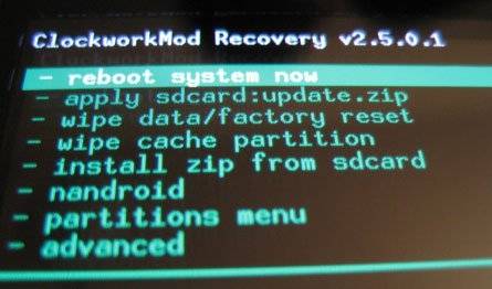

    - mình cắm cáp vào và chạy file "Run_CWM_from_Fastboot.bat" từ máy tính . màn hình CWM 1 chút sẽ hiện lên .
    Hình minh họa
    - ở màn hình CWM mình sử dụng 2 phím tăng giảm âm lượng để lựa chọn như ở Bootloader.
    - Để up rom mới mình làm thao tác như sau :
    + đầu tiên mình chọn xuống menu : Wipe data/factory reset rồi bấm nút mở nguồn .ok
    nó chuyển sang màn hình tiếp theo . mình bấm xuống chọn Yes -- Delete all user data.
    + tiếp theo mình chọn tiếp : Wipe cache partition rồi cũng Yes ....
    + Xong rồi mình chọn tiếp advanced ---> rồi chọn Wipe davik cache ----> yes
    + tiếp theo : bạn cần format các phân vùng rom cũ trên máy . bằng cách vào menu : mouts and Storage chọn như phần trên mình làm lần lượt ở :
    + Format /cache , format /data , Format /system .
    + Đến đây là xong phần chuẩn bị rồi nhé , tiếp theo chỉ việc cài đặt rom nữa thôi : bạn back ra màn hình đầu tiên sẽ thấy dòng : install zip from sdcard . bấm vào đó nhé . nó sẽ hiển thị mục lựa chọn cài đặt từ bộ nhớ máy hay thẻ nhớ ngoài nha.
    + mình chọn cài đặt từ thẻ nhớ ngoài . bộ rom mình đã download và copy sẵn trong đó rồi . mình chọn choose zip from external sd card. nó sẽ dẫn đến thẻ nhớ của bạn. mình lựa chọn rom của mình là XXV-I9300XXUGNA5-20140310.zip vì mình muốn chạy stock Jelly bean dạng zip mà. xong rồi mình chọn Yes -- Install XXV-I9300XXUGNA5-20140310.zip .
    bạn đợi nó install xong .
    + Bây giờ bạn bấm vô menu Reboot System Now "khởi động lại máy ngay lập tức"
