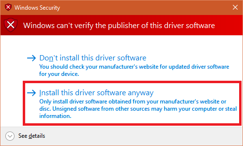

    - Giải nén Driver.rar rồi cài đặt file MTK-v1.0.14.exe
    - Nếu có hỏi như ảnh thì chọn dòng thứ 2: Install this driver software anyway

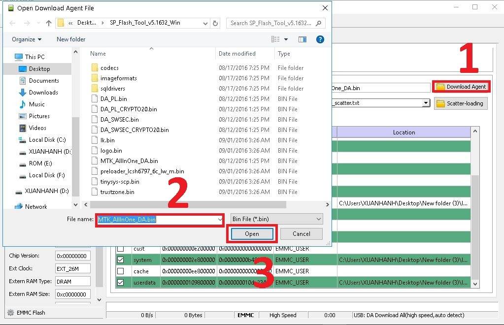

    - Giải nén STOCK_nikel_images_V8.0.1.0.MBFCNDG_20160805.0000.29_6.0_cn_caa1283394.rarđược folder nikel_images_V8.0.1.0.MBFCNDG_20160805.0000.29_6.0_cn_caa1283394 -> Click chuột phải vào file flash_tool.exe chọn Run As Administrator
    - Click (1) : tại ô Dowload Agent các bạn tìm đến file MTK_AllInOne_DA.bin trong folder nikel_images_V8.0.1.0.MBFCNDG_20160805.0000.29_6.0_cn_caa1283394 -> Open
    - Click (2): tại ô Scatter - loading các bạn tìm đến file MT6797_Android_scatter.txt trong forder Images -> Open

    - Nó sẽ load ra một vài file, các bạn chỉ cần bỏ tích ô preloader như hình, và chọn Download
    - Tắt hẵn điện thoại sau đó bạn nhấn giữ một lần 2 phím Volume (+) và Volume(-) đồng thời cắm cáp vào điện thoại, lúc này trên máy tính sẽ nhận cổng driver MTK. Chờ tiếp đến khi nó chạy thành màu vàng thì bỏ 2 phím Volume ra, chờ nó chạy hết đến 100% sẽ hiện thông báo như hình là xong
