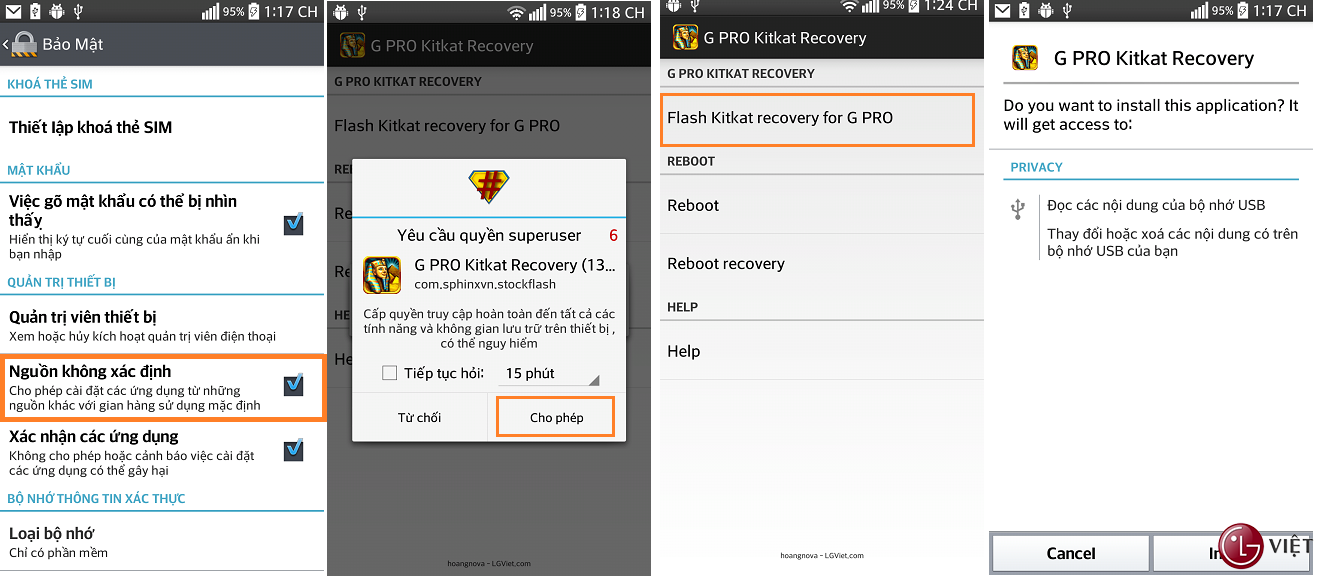

    Hướng dẫn cài đặt:
    - Yêu cầu root LG G3 Isai L24 trước
    - Download file APK và cài đặt như bình thường và làm theo hướng dẫn trong hình dưới đây (mượn tạm hình của G PRO, nhưng L24 cũng như vậy).
    - Download file: LGRecovery_L24.apk
