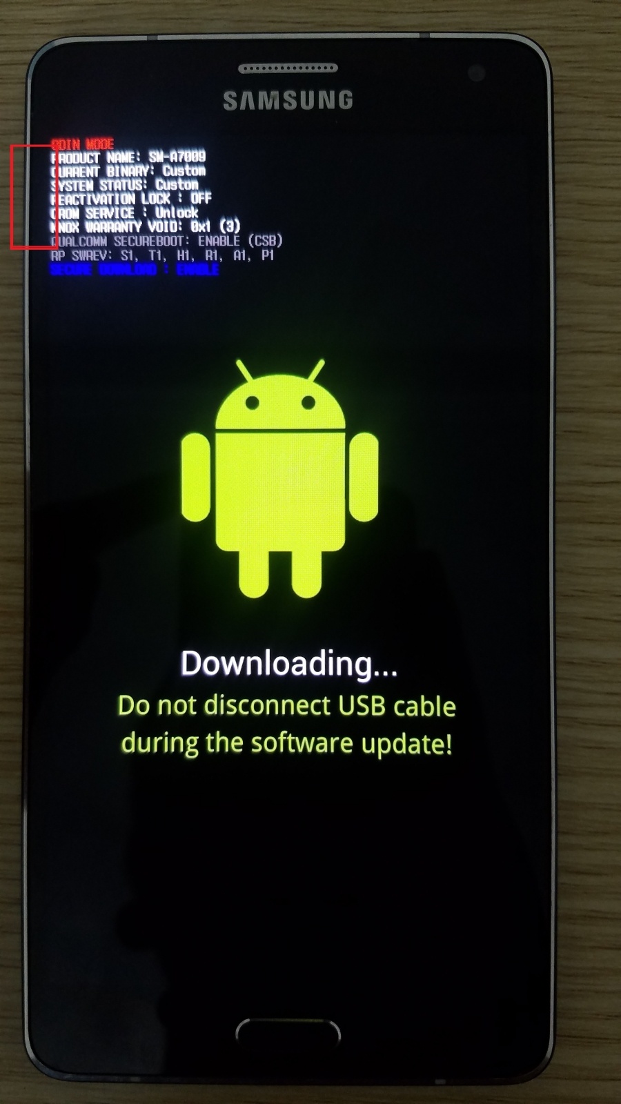

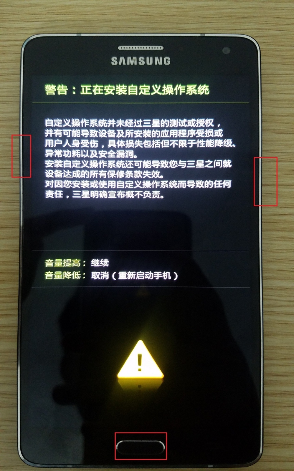

    -Trên điện thoại các bạn thao tác bấm và giữ phím nguồn + Home + giảm âm lượng như hình dưới.
    - Tiếp theo các bạn bấm nút tăng âm lượng để vào chế độ dowload mode.

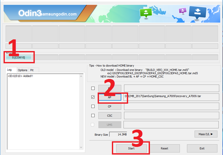

    B2. Bật Odin lên.Nếu bạn nào chưa có thì có thể tải tại đây.
    - Cắm cáp kết nối điện thoại với máy tính để Odin nhận công COM nhé.
    -Các bạn chọn file và làm theo như hình dưới .
    B3. Chờ 15s máy khởi động lại.
    -Sau khi chạy xong ô trên cổng COM báo PASS là bạn đã làm thành công.

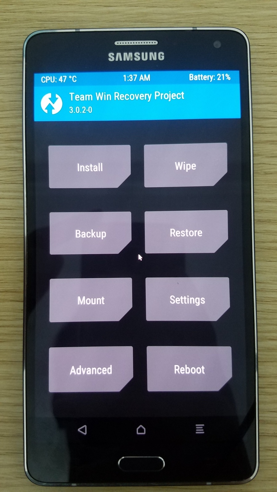

    B3. Tắt máy nhấn giữ phím Home + Key Up + Nguồn để vào Recovery
    B4.
    Chọn file root và Install file Root
    - Vậy là hoàn thành việc Root và cài Recovery cho Galaxy A7-009 2015 . Chúc các bạn thành công !!!

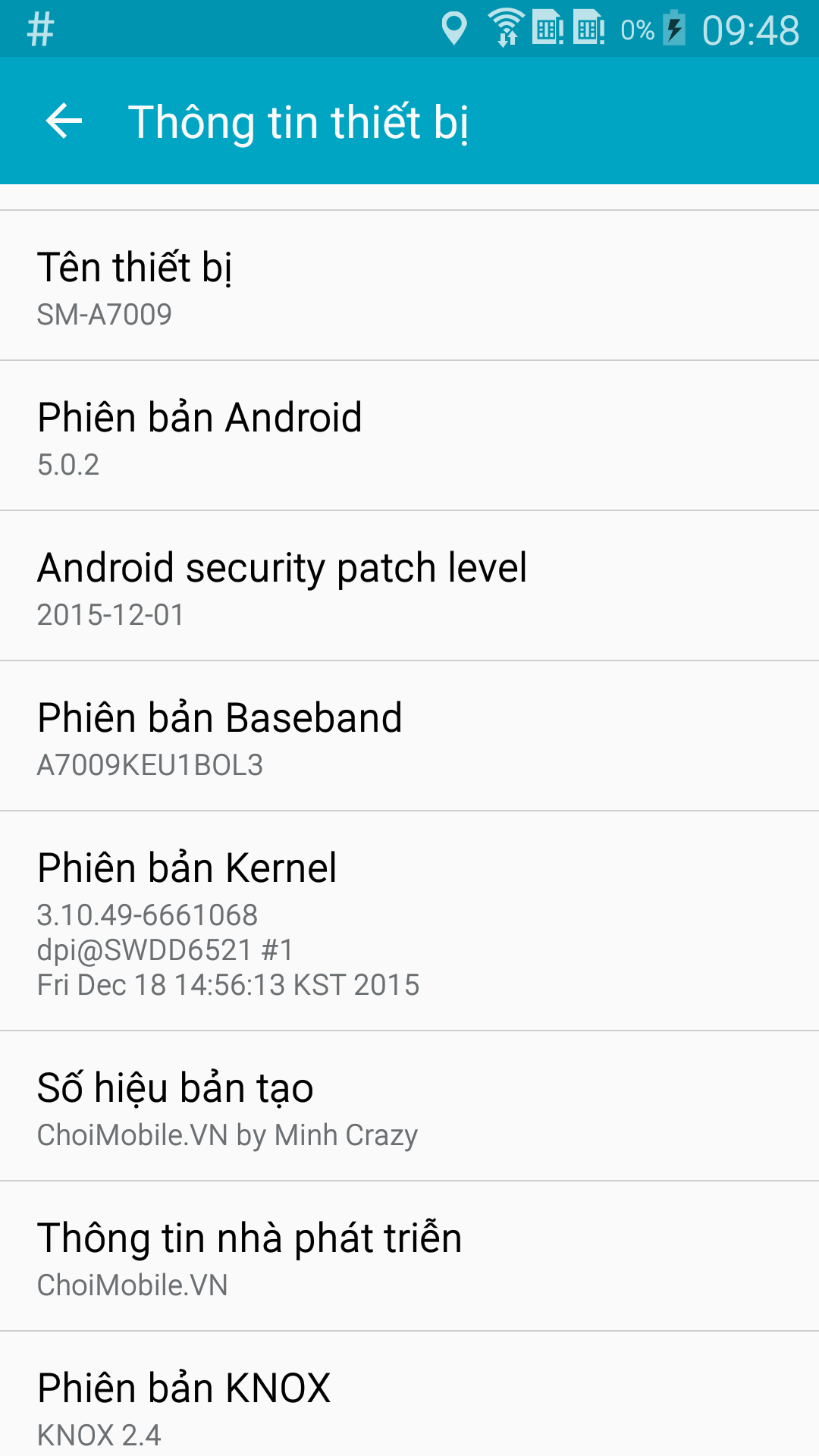

    mobile city đã hỗ trợ lên 5.0.1 full lỗi chưa bạn? hôm nọ mình ra vẫn chỉ có 4.4 . Lại buồn ra về ... haiz
  5. MobileCity Hỗ Trợ
    2/1/17
    77
    69
    Đây bạn nhé.Bạn mang máy qua 398 Cầu giấy kỹ thuật bên mình sẽ giúp bạn.
