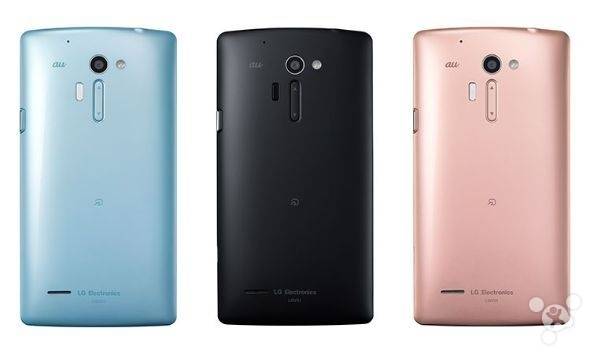

    HƯỚNG DẪN CÀI ROM COOK CHO LG G3 ISAI VL V31 4.4.2
    Cấu hình điện thoại LG G3 Isai VL:
    Màn hình:5.5 inch 2560 x 1440 pixels
    CPU: Qualcomm Snapdragon 801
    Ram:3GB
    Bộ nhớ trong: 32GB
    Camera trước: 1.3 Mpx
    Camera sau: 13 Mpx
    Hệ điều hành: Android 4.4
    Pin: 3000 mAh
