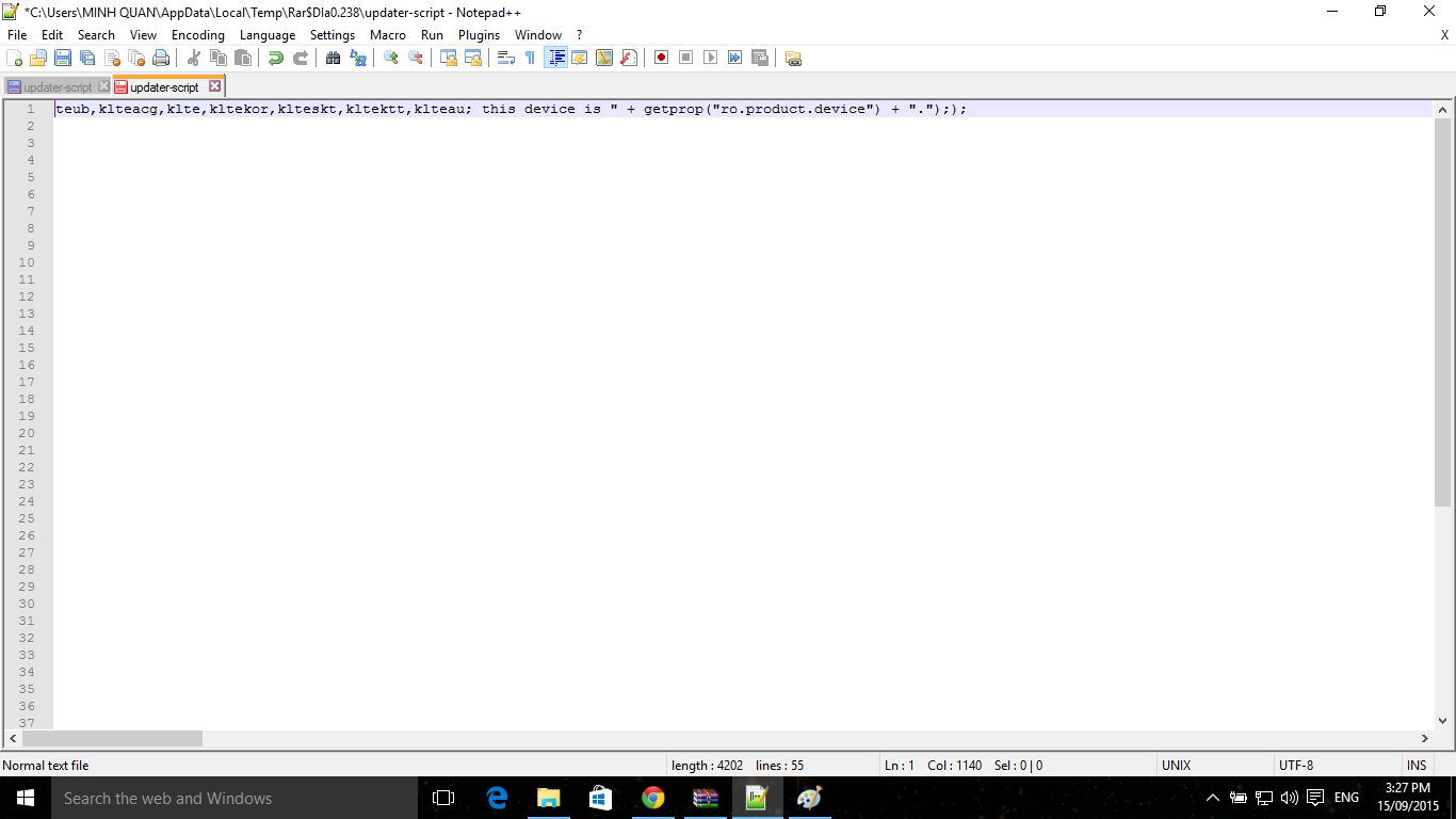

    Bước 3: Mở file update-script bằng Notepad++ để chỉnh sửa:
    Các bạn thay đoạn code số 1 thành đoạn code sau:
    Ảnh:
    Sau đó các bạn save lại ! Vậy là đã flash được !

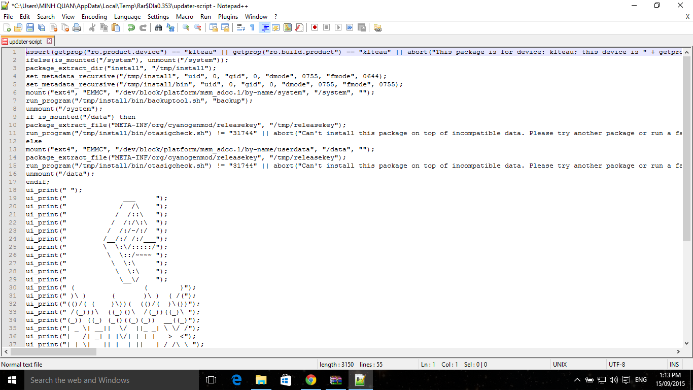

    Các bạn nhìn ảnh đoạn cuối cùng sửa lại chỗ kí tự mặt cười nhé:

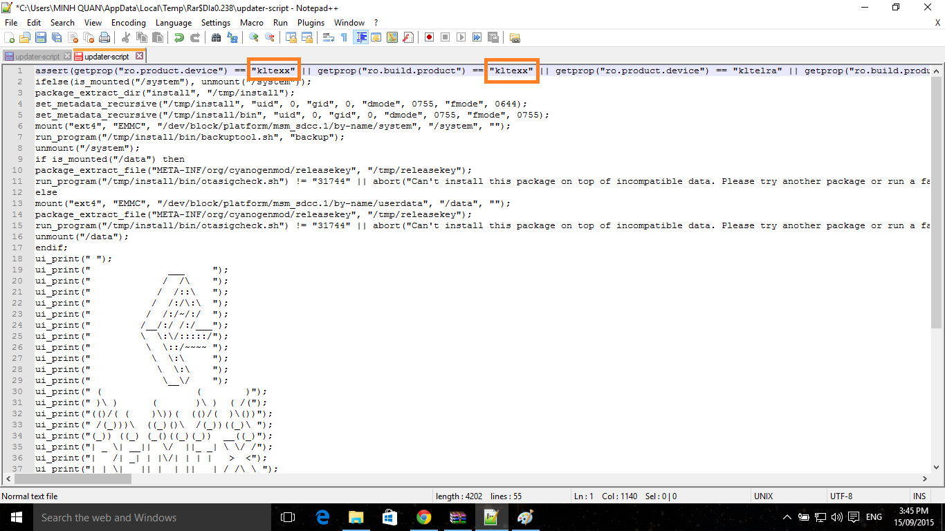

    * Cách khác: đơn giản hơn !
    Nhìn hình các bạn để ý dòng số 1 có hỗ trợ dòng máy kltexx, các bạn chỉ cần sửa 2 dòng kltexx thành klteau là xong !
