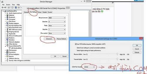

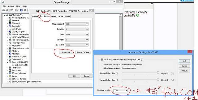

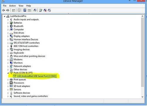

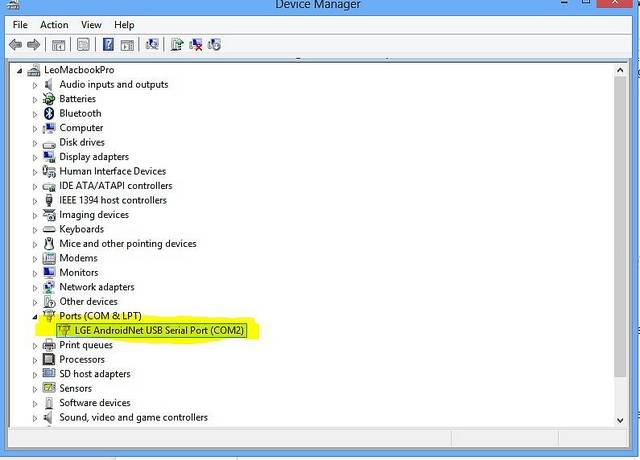

    4/ Đưa máy G3 về download mode. Cắm vào máy tính. Mở Device Manager lên kiếm như hình dưới
    5/ Lưu ý cổng COM, có thể cổng COM của bạn sẽ khác, do đó làm theo hình dưới để đổi cổng COM từ bất kì thành COM 41

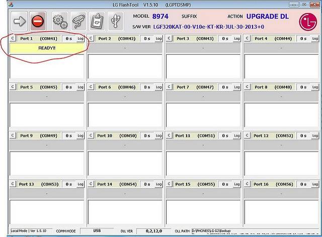

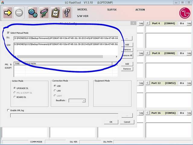

    6/ Mở LG Flash Tool bạn cài lúc nãy lên nó nó sẽ ra 1 bảng, chọn tất cả các mục chính xác như hình dưới ( máy chạy Win 7 + 8 chọn Open as Admin nhé )
    nhấn OK

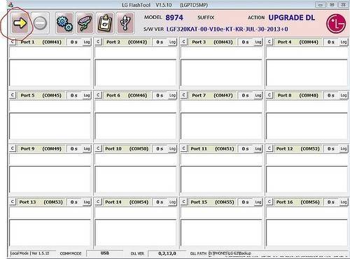

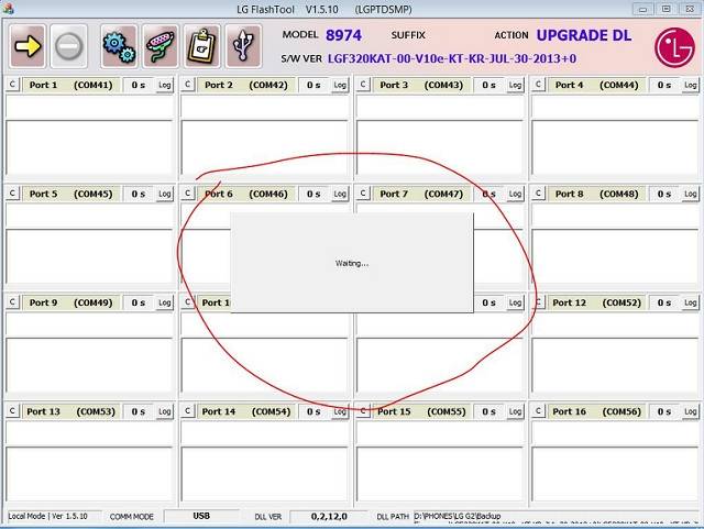

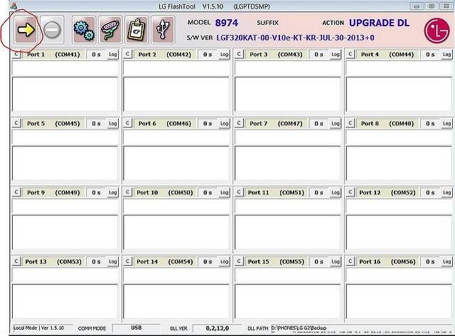

    7/ Sau khi nhấn OK, nó sẽ hiện ra bảng sau và các bạn chọn nút màu vàng.

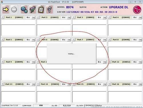

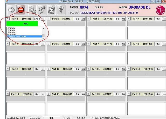

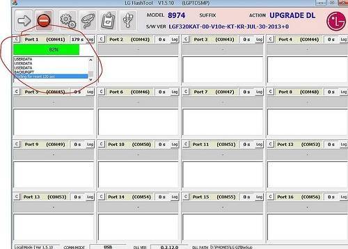

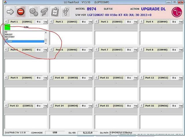

    8/ Sau khi chọn nút màu vàng nó sẽ chạy như sau
    các bạn đợi tầm 2-3 phút cho nó chạy

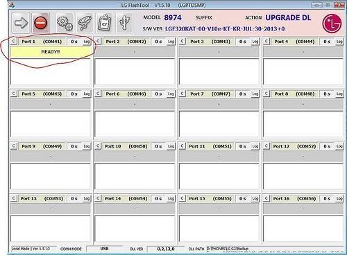

    9/ Sau khi chạy nó sẽ hiện ra như hình sau :
    10/ sau đó bạn rút cáp USB nối máy tính với G3 ra, đợi 5 giây, rồi cắm cáp lại, đợi tầm 5 giây nữa nó sẽ tự chạy như hình sau :
    Ngồi đợi cho nó chạy, nhớ để ý trên đt sẽ chạy cho đến khi rebooot lại thì các bạn vẫn cắm cáp , không rút cáp nhé!
    Khi máy G3 reboot thì trên Flashtool nó sẽ hiện ra như sau :
    Đợi G3 boot vào dc Android setup screen thì tháo cáp ra :D tận hưởng thành quả!​
