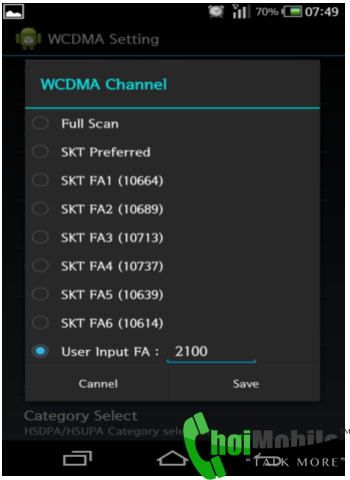

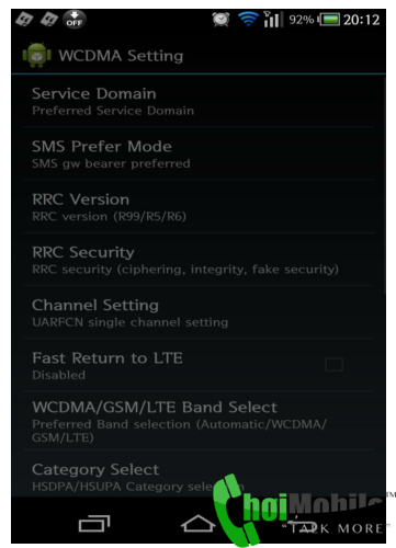

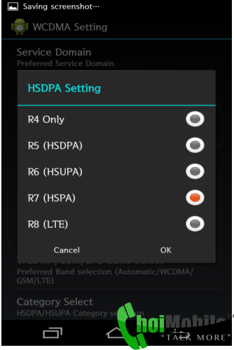

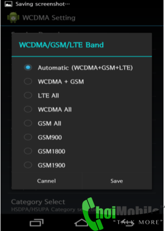

    Yêu cầu: BẮT BUỘC PHẢI CHUYỂN VỀ STOCK PHIÊN BẢN 164/165 Sau khi up hoàn thiện rom stock 164 hoặc 165, các bạn tiến hành các bước sau đây:Từ bàn phím thực hiện bấm lẹnh ##7593#>sẽ hiện ra bảng WCDMA setting:
    Trượt xuống chọn> WCDMA/GSM/LTE band select chọn> Automatic(WCDMA+GSM+LTE) bắtbuộc chọn cái này để không bị quay lại chế độ full scan nhé:
    Tiếp, chọn RRC Version> chọn R7(HSPA):
    Ok > Trượt xuống chọn tiếp Channel setting>click user input FA > nhập 2100
    Sau khi ấn Save > máy sẽ báo System reboots now? > OK > Reboot > VẬY LÀ CÁC BẠN ĐÃ FIX LỖI THÀNHCÔNG RỒI ĐẤY ;)

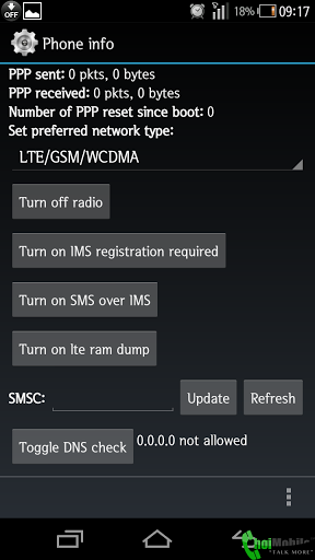

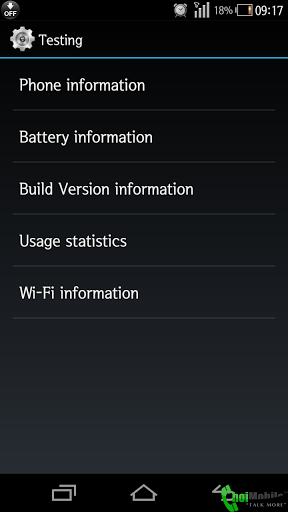

    sau khi fix hú rè như trên mà vẫn còn hú ở nơi sóng yếu các bạn dùng lệnh *#*#4636#*#*
    vào mục phone infomations

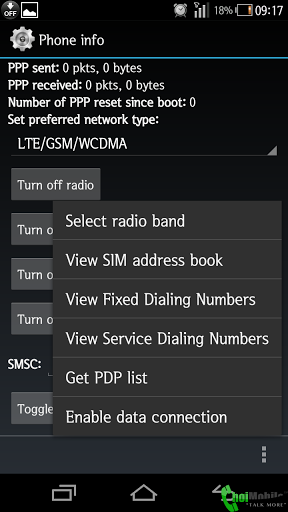

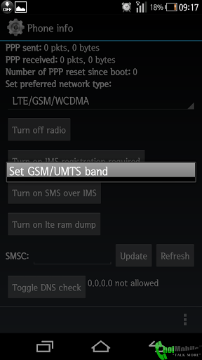

    trượt xuống chọn set preferred network type>click khung băng tần>LTE/GSM/WCDMA
    trượt xuống chọn dấu 3 chấm>chọn select radio band>như vậy đã thành công

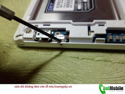

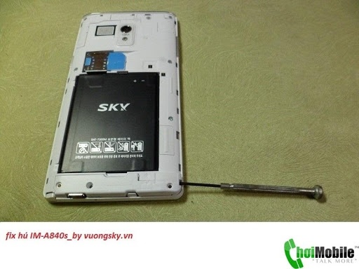

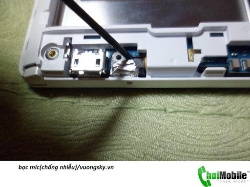

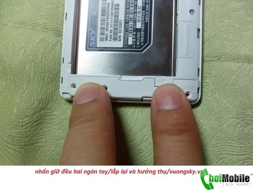

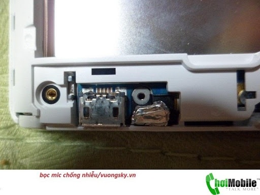

    Cách 2:Fix bằng thủ thuật phần cứng cho bạn nào cần:thank @vuongsky.vn chia sẻ
    Cách 3: Fix bằng phần cứng là cách cuối cùng khi 2 cách trên không triệt để với máy lỗi phần cứng.Thank @congtu463 chia sẻ

    4636 chỉ để chỉnh 3g thôi , thường thì nó là WCDMA preferred , ta chuyển qua WCDMA only thôi

    Bác vuongsky.vn nói là bọc cái giấy bạc quang mic nghe gọi để chống nhiễu, anh em nào chuột bạch phát nhỉ
  19. itnoi
    30/1/13
    52
    đó ko phải là cách hay. đơn giả vì hú ko phải tại mic. việc làm vô ích.
  20. dokyson
    Cũng giảm bớt phần nào, mic nókhuyeechs đại nhiễu nhiều quá nên nó bị ù rè
