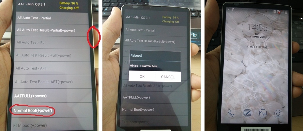

    Mình thấy một số trường hợp dùng LG bị treo ở chế độ test, factory reset nên hướng dẫn anh em fix nhanh lỗi này như sau:
    • Fix treo ATT - Mini OS (Reset không hết)
    HD: 1. Bấm giữ nút nguồn và bấm vào "Normal Boot (+power)"
    2. Hiện lên cửa sổ Reboot ấn OK => Điện thoại sẽ khỏi động lại => Done!
    • Fix treo Test mode: (Làm tương tự như trên)
    • Fix treo factory reset status 2:
    1. Tắt máy, giữ volume up + ghim cáp vào (download mode) flash lại rom
    2. Chờ máy chạy đến 99% giữ volume up ngay đến khi hiện logo LG thì giữ thêm phím nguồn => điện thoại sẽ khởi động lại
    3. Ấn OK nếu được hỏi => Done!

    sao em làm hoài mà không được vậy bác? vẫn bị dính ở factory reset status 2
