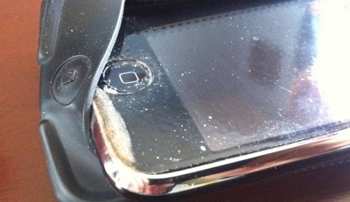

    Nếu máy đang sử dụng bao bảo vệ hay ốp lưng, bạn hãy tháo rời chúng ra để có thể dễ dàng thực hiện việc vệ sinh. Sau đó, có thể làm làm sạch cả bao bảo vệ và ốp lưng.
    Tháo bao bảo vệ hoặc ốp lưng ra để có thể dễ dàng thực hiện việc làm sạch máy

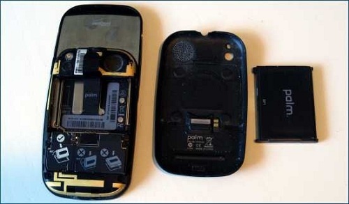

    Đối với các điện thoại có nắp lưng và pin tháo rời được, hãy bỏ chúng ra và vệ sinh cả bên trong. Dùng chổi mềm hay thiết bị thổi hơi để làm sạch. Với các vị trí khó thực hiện, có thể dùng tăm bông để chùi, sau đó dùng vải ẩm để lau sạch trước khi lắp pin và nắp lưng lại.
    Tháo nắp lưng và pin để vệ sinh cả bên trong

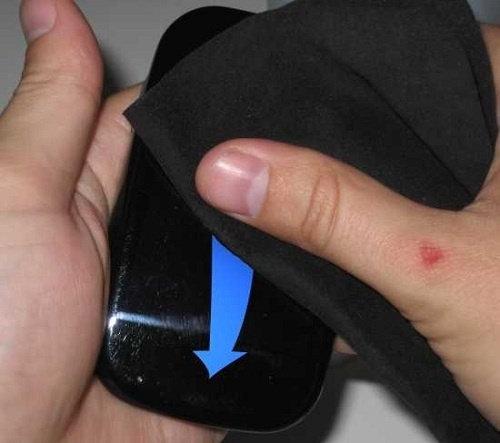

    Dùng vải chùi nhẹ lên bề mặt điện thoại một cách cẩn thận
    Chùi nhẹ góc vải ẩm lên bề mặt điện thoại, phải cẩn thận với phần màn hình cảm ứng và tránh chùi vào bên trong các cổng kết nối, lỗ cắm tai nghe hay các loa cũng như camera. Đối với các bộ phận đó, hãy dùng tăm bông thấm ít nước và chùi một cách cẩn thận. Nếu màn hình bị bám nhiều bụi, bạn nên dùng chổi mềm hay thiết bị thổi hơi để làm sạch bụi trên bề mặt, nếu không bụi có thể sẽ bị vấy ngang màn hình và làm trầy xước.

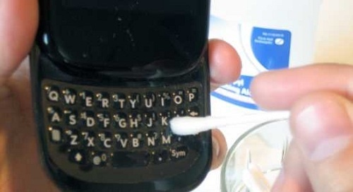

    Đối với điện thoại có bàn phím vật lý, bạn nên dùng tăm bông chùi sạch khoảng cách giữa các phím và dùng thiết bị thổi hơi cũng như chổi mềm để quét sạch bụi các khe bàn phím. Việc này cần chút kiên nhẫn đối với loại smartphone trang bị bàn phím QWERTY vì chúng có nhiều phím hơn bàn phím số.
    Dùng tăm bông chùi sạch khoảng cách giữa các phím

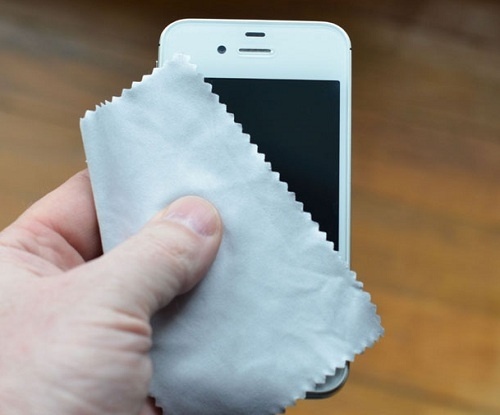

    Sau khi đã chùi sạch cẩn thận, hãy dùng phần khô của miếng vải để lau sạch hơi ẩm còn lại trên bề mặt điện thoại. Khi máy đã hoàn toàn khô, mở nguồn lên và thử qua các chức năng để kiểm tra xem điện thoại còn hoạt động tốt hay không. Giờ đây, chiếc điện thoại của bạn trông đẹp đẽ, bóng bẩy hơn và có thể cũng hoạt động mượt mà hơn.
