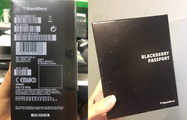

    Bước 1: Kiểm tra vỏ hộp - Như thế nào mới là hộp Blackberrry Passport Pháp chuẩn
    Hàng mới Fullbox chuẩn chính hãng thì tất nhiên, hộp đi theo máy cũng phải là chuẩn chính hãng, rất nhiều người chủ quan bỏ qua vấn đề này. Hộp chính hãng sẽ phải có các đặc điểm sau:
    - Hộp máy được làm bằng hộp cứng màu đen, chữ "Blackberry Passport" mặt trước có màu xám và được in nổi, ở dưới là logo dâu đen và Blackberry
    - Cạnh bên phải sẽ có 5 mã vạch chứa các thông tin như mã Pin, IMEI, mã BT MAC và mã Ref FT
    - Bản Blackberry Passport xách tay Pháp được sản xuất tại Made in Mexico 6
    - Tem seal máy phải có 7 màu

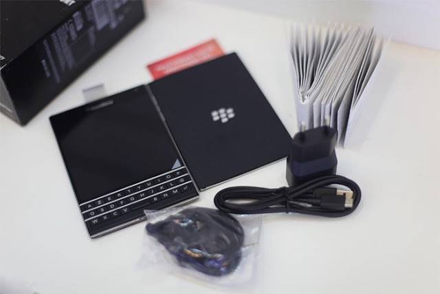

    Bước 2: Kiểm tra các phụ kiện bên trong máy
    Mở hộp ra chúng ta sẽ thấy các phụ kiện bên trong máy, tất cả các phụ kiện đều có màu đen. Phụ kiện chuẩn sẽ bao gồm: tai nghe, cáp micro USB, sạc chân tròn chuẩn Pháp, miếng dán màn hình và sách hướng dẫn sử dụng. Tất cả các phụ kiện đi kèm này phải còn mới chưa có dấu hiệu sử dụng và bọc trong giấy bóng đầy đủ.

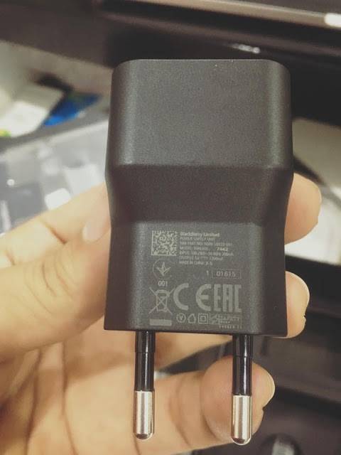

    - Sạc chuẩn của Blackberry Passport Pháp dạng chân tròn và ghi đầy đủ thông số ở mặt sau.
    - Tai nghe phải được đặt trong túi và có ghi nơi sản xuất là "Made in Indonesia"

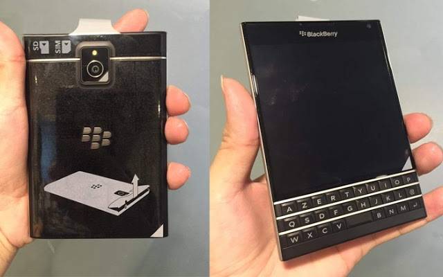

    1. Kiểm tra hình thức máy
    Chiếc Blackberry Passport chuẩn Pháp xịn 100% thì trên máy phải có nguyên Seal màn và Seal mặt sau. Mặt sau góc trên bên trái sẽ được in hình thẻ nhớ SD và SIM, ở giữa sẽ là hình hướng dẫn cách mở lắp phía trên để lắp sim và thẻ nhớ vào.
