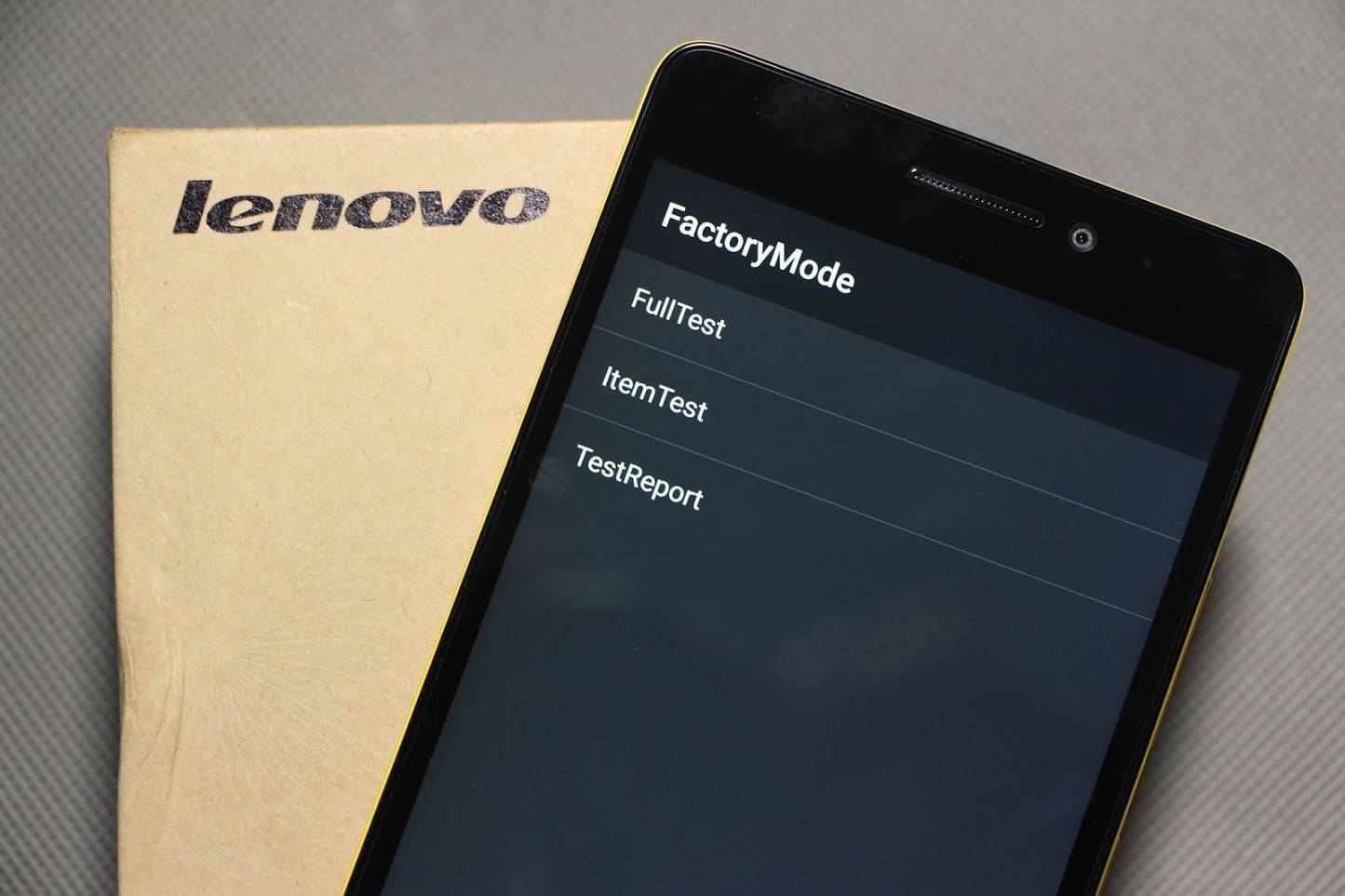

    Để có thể chọn được chiếc máy Lenovo K3 Note tốt và không gặp bất cứ lỗi gì một cách rất đơn giản nhưng không phải ai cũng viết, đây sẽ là video đầu tiên trong serial chọn và kiểm tra khi mua máy của MobileCity.vn. Mỗi chiếc máy đều có 1 hoặc vài mã kiểm tra tổng quát toàn bộ chiếc máy, với chiếc K3 Note này đó là mã “####1111#” được nhập từ bàn phím nhấp số điện thoại. Khi nhập mã xong máy sẽ hiện lên 3 mục.
    Đầu tiên là Fulltest, khi nhấn vào mục này, máy sẽ yêu cầu một vài thao tác đơn giản để hoàn thành được bài kiểm tra rất đầy đủ từ các thông tin phiên bản máy, IMEI hay địa chỉ WLAN hay Bluetooth đến kiểm tra cảm ứng, loa ngoài hoặc camera. Sau khi kiểm tra được sự xác thực của các thông tin này chúng ta sẽ tiếp tục với các mục khác, gồm 25 mục và có thể kiểm tra từng mục riêng mà ta bị lỡ khi full test tại phần Itemtest, chi tiết 25 mục đó là.

    Ở phần cuối cùng là phần Testreport ghi lại các kết quả kiểm tra, nếu phần nào đã kiểm tra nhưng không hiện màu xanh thì cần kiểm tra lại hoặc yêu cầu đổi máy khác.
