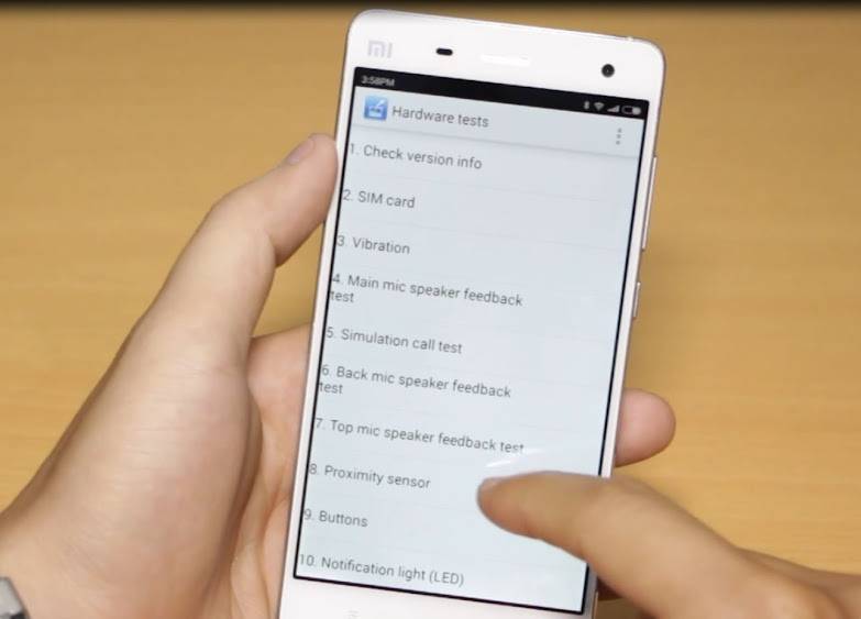

    Sau khi kiểm tra vỏ hộp trùng bạn tiến hành thao tác mã test ẩn của Xiaomi Mi4 là *#*#64663#*#*
    Ở đây nó sẽ hiện ra giao diện trình kiểm tra chiếc máy này cho các bạn.

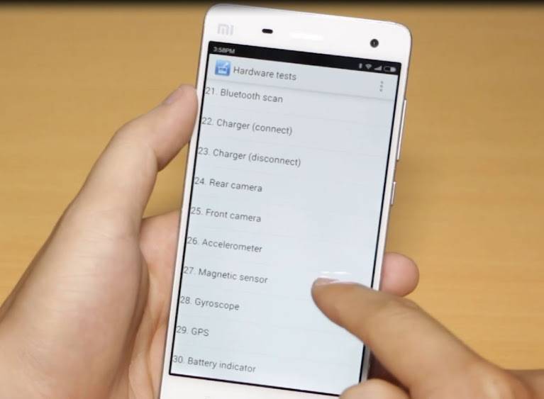

    Sẽ có 30 tính năng của máy mà bạn cần kiểm tra:
    Ví dụ như:
    1, Check version info: kiểm tra thông tin về thiết bị, bao gồm seri máy và imei
    2, SIM card: kiểm tra thẻ sim của máy
    3, Vibration: kiểm tra chức năng rung
    4, Main mic speaker feedback test: Kiểm tra khả năng hoạt động của loa ngoài
    5, Simulation call test: kiểm tra khả năng thực hiện cuộc gọi
    6, Back mic speaker feedback test: kiểm tra khả năng thu âm cua rmic phụ
    7, Top mic speaker feedback test: Cái này sẽ kiểm tra khả năng thu âm của mic chính
    8, Proximity sensor: cái này là cảm biến tiệm cận để bạn kiểm tra
    9, Buttons: Phần này sẽ giúp bạn kiểm tra các nút bấm của máy.

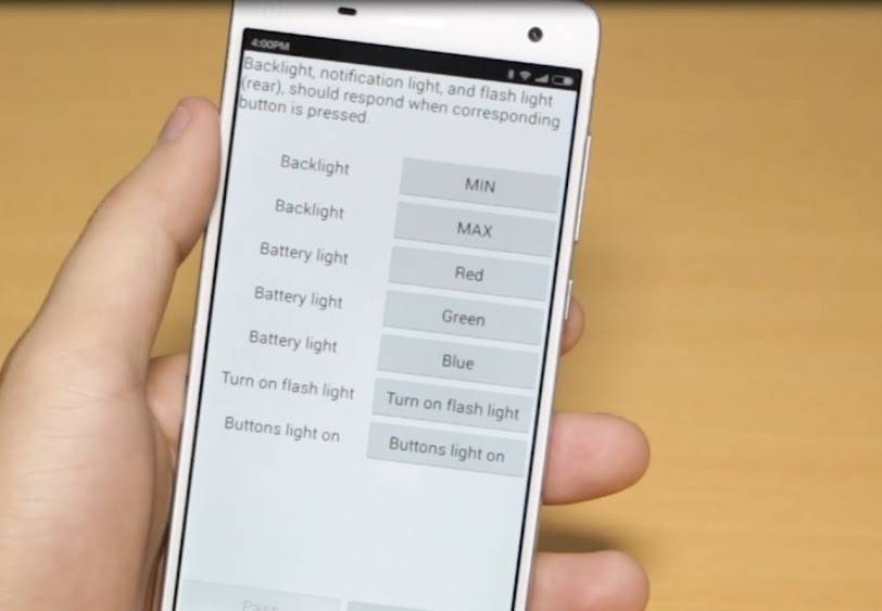

    10, Notification light (LED): ở đây bạn có thể kiểm tra đèn thông báo

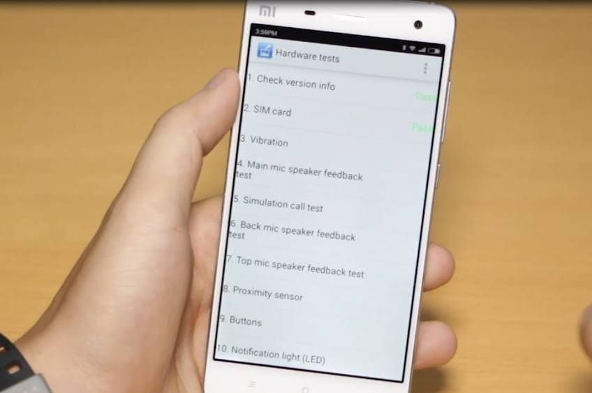

    Sau khi kết thúc bài test của bạn, máy sẽ tự động chuyển qua những bài test tiếp theo. Và nó hoàn toàn dễ dàng để bạn thao tác, bởi máy sẽ có những gợi ý bằng các nút bấm vô cùng đơn giản mà bạn chỉ cần nhấn vào là biết ngay chức năng đó hoạt động hay không.
    Kết thúc mỗi bài kiểm tra, máy luôn hiện thị kết quả ở ngoài màn hình cho bạn dễ dàng kiểm tra xem chức năng đó có hoạt động tốt không hay là nó fail. Bạn nhìn vào đó là có thể biết tất cả quá trình mà mình thực hiện kiểm tra.
    Đây là giao diện kiểm tra đèn nền của máy, các bài test khác tùy vào chức năng mà bạn nó sẽ hiện cho phù hợp cho bạn thao tác.
    Các bạn chú ý: Tốt nhất nên test hết 30 chức năng của máy, vì nó rất dễ để thực hiện, còn nếu trường hợp bạn bận thì cũng nên test qua những tính năng rất quan trọng như: màn hình, các cảm biến, đèn nền, hay các kết nối. Đây là những thành phần quan trọng mà bạn nên để ý.
