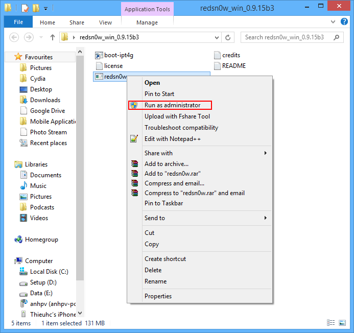

    Bước 2

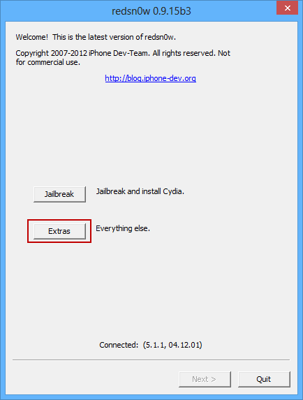

    Giải nén Redsn0w rồi chạy với quyền Administrator
    Bước 3

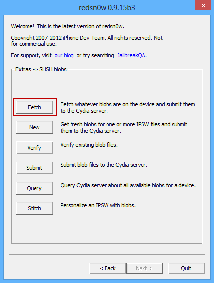

    Bấm vào nút Extras

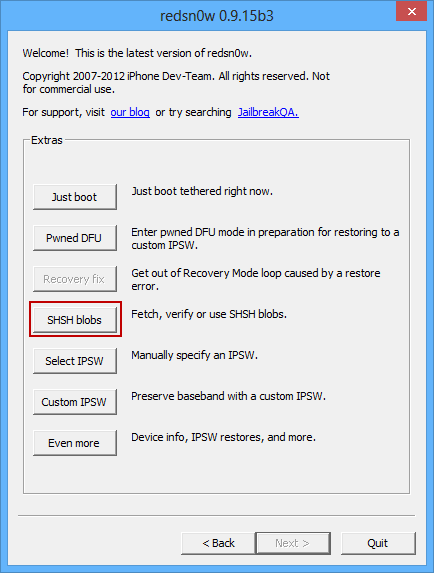

    Bước 4
    Bấm tiếp vào SHSH Blobs
    Bước 5
    Bấm vào nút Fetch, đến lúc này ta phải đưa máy về chế độ DFU bằng cách bấm giữ đồng thời nút Home + Power cho tới khi màn hình của máy tắt, khoảng 5 - 7s sau ta nhả phím Power và vẫn giữ nguyên phím Home cho tới khi máy của bạn được đưa về chế độ DFU

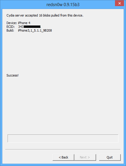

    Bước 6

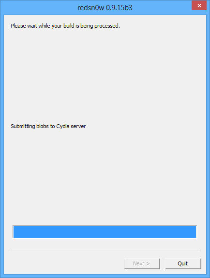

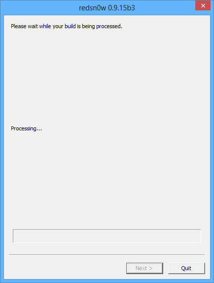

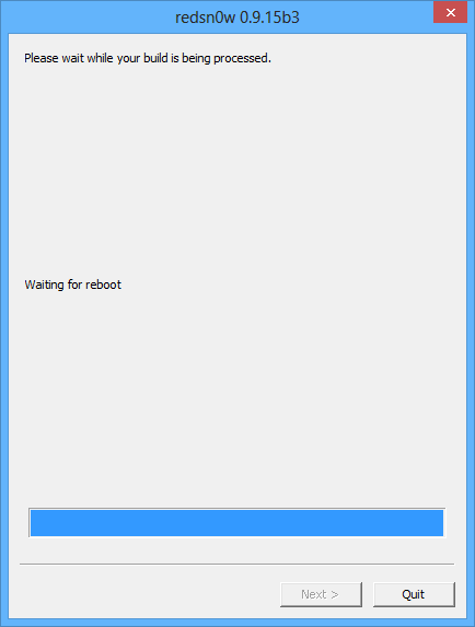

    Sau khi Redsn0w đã nhận máy ở chế độ DFU thì nó sẽ tự động dump shsh của version firmware hiện tại trên máy và submit lên server của Cydia.

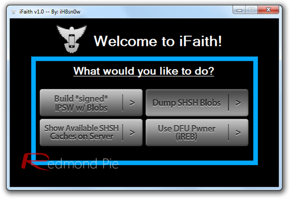

    Lưu SHSH bằng iFaith
    Khác với iSHSHit và Tu là chỉ lưu được shsh có trên Cydia Server trước đó hoặc shsh của iOS mới nhất trên Apple Server THÌ iFaith cho phép ta lưu shsh của iOS đang chạy cho dù vào thời điểm sử dụng iFaith thì iOS đó không phải là firmware mới nhất và kể cả khi iDevice đó chưa từng được lưu SHSH trước đó.​
    Hình minh họa iFaith
