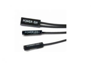

    2. Công tắc nguồn của case gây ra nguyên nhân máy tính bật không lên hình:
    website sửa màn hình:http://www.sualaptopchuyennghiep.net/sua-may-tinh-khong-len-nguon1/
    Nguyên nhân có thể làm máy tính bật nguồn không lên đó chính là công tắc nguồn của case máy tính. Công tắc được kích hoạt với nguồn đi tới hoạt động của toàn bộ máy tính. Có rất nhiều nguyên nhân dẫn đến hỏng công tắc nguồn của case, nhưng nguyên nhân chính có thể nói là nó sử dụng quá nhiều nên chiếc công tắc có thể hỏng, giống như các công tắc nguồn khác mà thôi, vì vậy các bạn hãy qua sát kỹ ở hình mình đã chỉ mũi tiên để các bạn có thể biết đấy chính là dây công tắc nguồn, hoặc bạn có thể nhìn thẫy chữ của dây đó là Power SW viết tắt là Power Switch có nghĩ là công tắc nguồn, vì vậy các bạn hãy rút nó ra, đừng sợ các bạn có thể cắm vào đơn giản mà, bây giờ các bạn có thể hỏi rút ra để làm gì, đơn giản rút ra đê mình dùng cái khác để bật nó, he…he, yên tâm đi các bạn chỉ cần cái tô vít hoặc cái chìa khóa cũng được miễn là nó dẫn điện là được, lúc này các bạn chỉ cần gí tô vit hoặc chìa khóa để đảm bảo rằng hai chân củ nút nguồn chạm vào tô vít hoặc thìa khóa là được, nôm na là mình dùng cái gì đó để nối 2 chân đó với nhau, bạn để chừng 3 đến 5 dây rồi rút tô vít hoặc chia khóa ra, nếu các bạn cứ để thì nó sẽ lên và lại tắt ngay, Nếu các bạn làm như vậy màmáy tính lên được chứng tỏ rằng công tắc nguồn bị hỏng, tuy vậy mình cũng có giải pháp cũng đơn giản hơn, đó là bạn có thể lấy dây của nút restart cắm vào dây nút power SW để sử dụng, lúc này thay vì bạn bật nút power ở vỏ case giờ bạn hãy bấm nút restart ở vở case là được.

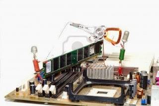

    3. Ram cũng là nguyên nhân không thể bỏ qua.
    Thường máy tính hay laptop bị va đập mạnh gây nên lỏng ram, dẫn tới hiện tượng máy tính vẫn chạy nhưng không lên hình. Nhẹ thì gắn lại ram là hết nhưng nặng thì thay ram đó nhé.
    Thanh Ram dài trên hình. Nguyên nhân máy không lên hình phần lớn do Ram bị lỗi, bị lỏng, Ram hư. Ram xài thời gian bị âm điện.
    Bạn thử gắn lại, xem khả năng này sao!

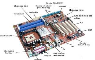

    4. Nếu tất cả các cách trên mà không lên thì chiếc Main của bạn có vấn đề.
    Chiếc main là cái nền cho mọi kết cấu phần cứng. Hình dưới - main PC và chi tiết.
    Main còn gọi là bo mạch chủ, nó là thiết bị chính của máy tính. Nếu main có vấn đề thì lời khuyên của mình đó là hãy mang đến các trung tâm dịch vụ để họ kiểm tra cho, hoặc các bạn có thể mạng qua công ty của mình tại 128 Hai Bà Trưng, p.ĐaKao, Q1,tpHCM nhân viên của mình sẽ giúp các bạn xác định nguyên nhân cho các bạn và đưa ra giải pháp giúp các bạn, cái này thì mình có thể nói với các bạn rằng hoàn toàn miễn phí nhé, chỉ có nếu hỏng main và các bạn đồng ý sửa main thì các bạn mới phải mất phí thôi, còn việc xác định có hỏng main hay không, cũng những việc xác định nguyên của chiếc máy tính của bạn hoàn toàn miễn phí, vì vậy các bạn đừng ngần ngại mà không mang máy tính tới công ty của mình để được kiểm tra và xác định nguyên nhân.
