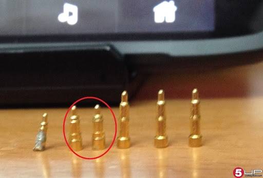

    - ngoài những "dụng cụ cần thiết" nêu trên thì sẽ cần thêm 02 chân tiếp xúc (cái này các bác chịu khó kiếm ở những đồ tiện tử hỏng)

    Bước 2: hàn chân tiếp xúc
    - Dây đỏ - cực dương - hàn vào chấm tròn có chữ USB PWR
    - Dây trắng - cực âm --> hàng vào chấm tròn có chữ GND
    --> lúc này đỏi hỏi sự khéo tay một chút nhé (đặc biệt là với chân USB PWR vì ở đây không gian rất hẹp)
