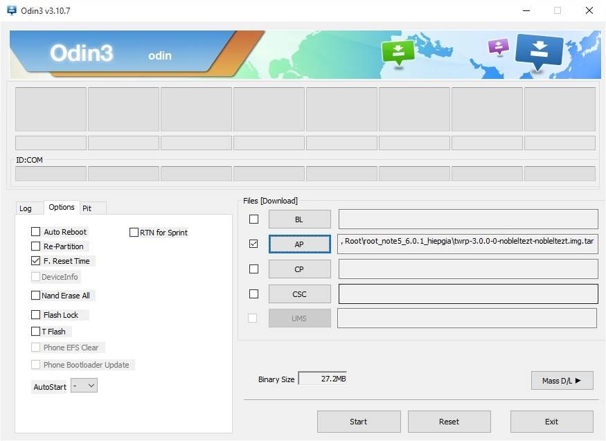

[h2]Hướng dẫn Root Galaxy Note 5 N920C Android 6.0.1, fix Deepsleep và cài Xposed[/h2] Download: Xposed-v80.0-sdk23-arm64 N920C_MM_Root_DrKetan_New2.zip SuperSU_2.67.apk Tải về copy tất cả vào điện thoại. - Flash TWRP Recovery 3.0 N920C - MM cho Note 5 của bạn qua Odin 3.10.7 Bước 1: Khởi động máy về Download Mode (reboot lại, ấn đồng thời 3 phím Vol Down + Home + Power) Bước 2: Bật Odin 3.10.7 trên PC. Click vào AP, chọn file twrp-3.0.0-0-nobleltezt-nobleltezt.img.tar Ấn Start và chờ đến khi Odin báo Done. Bước 3: Reboot vào Recovery: Chờ máy reboot lại, ấn đồng thời 3 phím Vol Up + Home + Power để vào TWRP Recovery. Bước 4: Flash fix + SuperSU Flash file Xposed-v80.0-sdk23-arm64 Ko reboot lại, ấn Back để flash tiếp file N920C_MM_Root_DrKetan_New2.zip Bước 5: Reboot lại và cài đặt file SuperSU_2.67.apk Đến đây là hoàn thành việc Root Note 5 N920C Android 6.0.1 !!! Thank @dr.ketan - XDA for [Guide]
