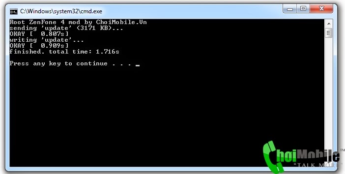

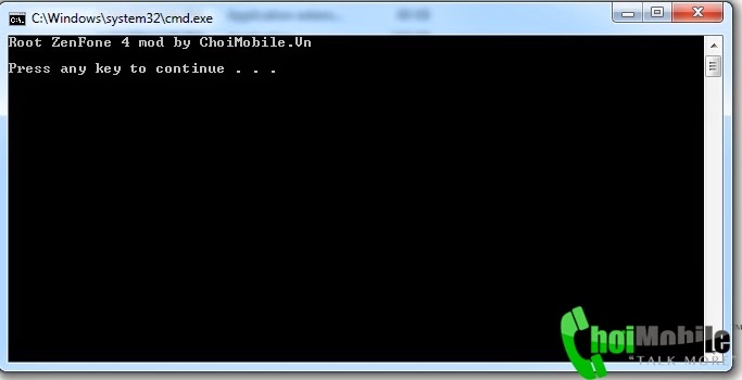

    Hướng dẫn root Asus Zenfone 4.5 A450 như sau:
    - Down file này về
    https://drive.google.com/file/d/0By4J-BRXfPkgUnJhZXUzaFl0bkU/edit?usp=sharing
    - Giải nén được thư mục RootZenfone4
    - Cho đth kết nối máy tính ở chế độ USB debuging
    - Chạy file: 1_GoFastboot để vào chế độ fastboot
    - Khi máy vào fastboot và nhận hết driver rồi thì chạy file: 2_RootA400 để root
    - Nếu ai biết cách vào fastboot thì vào luôn và chạy file 2_RootA400
    - Chờ máy chạy file update rồi khởi động lại là ok
    Hình ảnh khi chạy 2 file trên nó như sau
