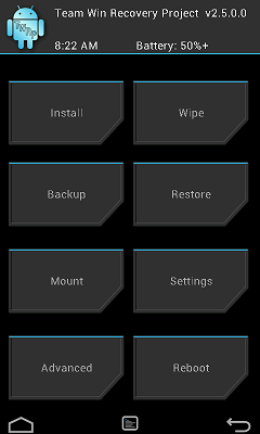

    1.2. Download TWRP Recovery (hỗ trợ touch)
    Hình ảnh minh họa:
    Download:http://sourceforge.net/projects/smn...enrecovery-twrp-2.6.3.7-ha3g.img.tar/download

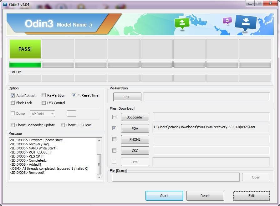

    2. Thực hiện flash Recovery:
    Lưu ý nếu dùng cách này phải flash Recovery ngày 29.09 trc nhé, sau đó flash Recovery bản mới.
    - Đưa máy về chế độ Download Mode bằng thao tác: Tắt máy. Bật lại và ấn tổ hợp 3 phím Power + Home + Volume Down. Khi máy reboot, nhả phím Power, giữ nguyên 2 phím còn lại.
    - Cắm cáp vào máy tính.
    - Chạy ctrinh Odin PC
    - Chọn PDA, trỏ đg link tới file recovery vừa download. Chon start và chờ cho tới khi báo success như trong hình. Máy sẽ tự reboot lại.

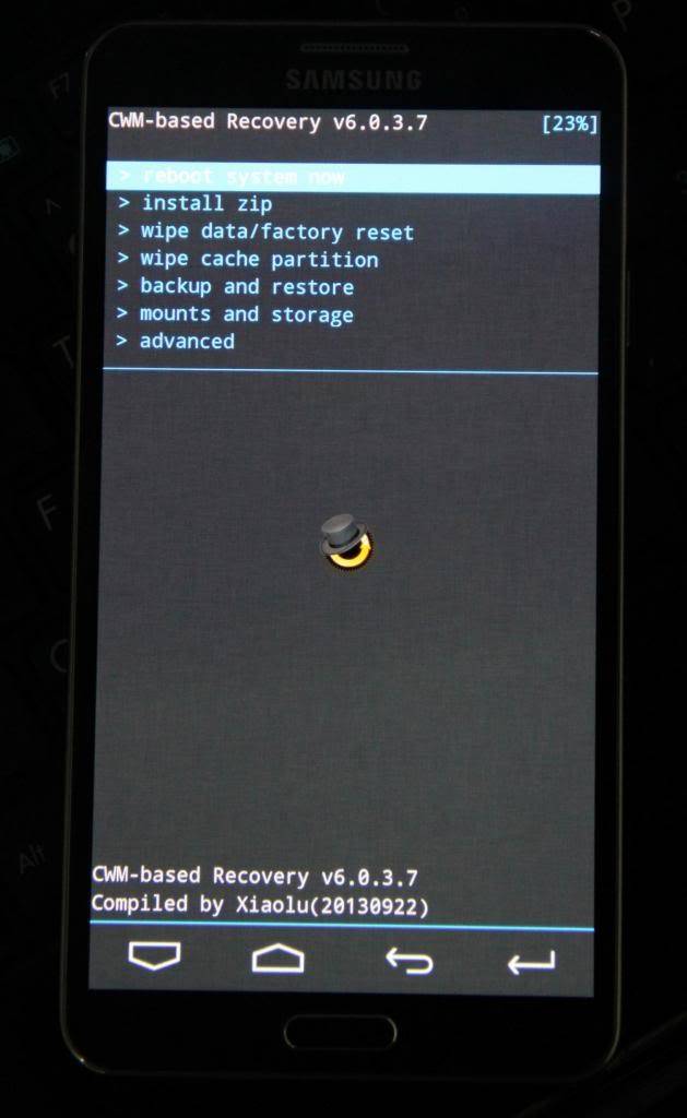

    - Kiểm tra lại xem đã có CWM chưa: ấn tổ hợp phím Power + Home + Vol Up để vào CWM. Nếu như hình dưới là okies.

    - Sau khi máy đã có CWM.
    - Vào CWM, chọn install zip. Chọn browser tới file SuperSU.apk, ấn flash.
    - Flash xong reboot lại máy.
    - Kiểm tra quyền root: chạy app SuperSU trên UI, cài đặt thử Root Explorer, Titanium Backup xem có quyền root hay không.
