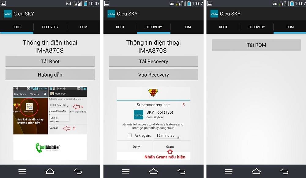

    - Phần Root:
    Nhấn vào nút Tải Root (Download Root), phần mềm sẽ tự động tải Framaroot về máy, sau khi tải xong, điện thoại sẽ hỏi có cài Framaroot không thì các bạn cài vào nhé. Sau khi cài Framaroot các bạn chạy cái đó lên và root máy.

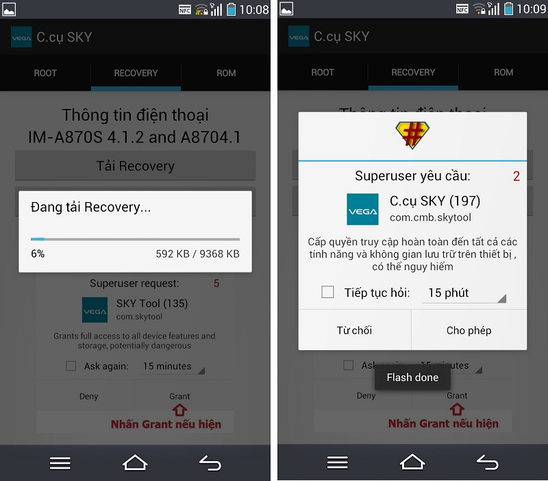

    - Phần Recovery:
    Nhấn vào nút Tải Recovery (Download Root), phần mềm sẽ tự động tải Recovery phù hợp và flash cứng vào máy. Chú ý nhấn Cho phép (Grant) nếu SuperSU hỏi quyền root nhé
    Nhấn Vào Recovery (Reboot Recovery) nếu muốn boot vào Recovery
    Tải phần mềm:
    https://drive.google.com/file/d/0B1J3jFM-qOndbThWNlJuUkhaLVU/edit?usp=sharing
    Hình ảnh:
