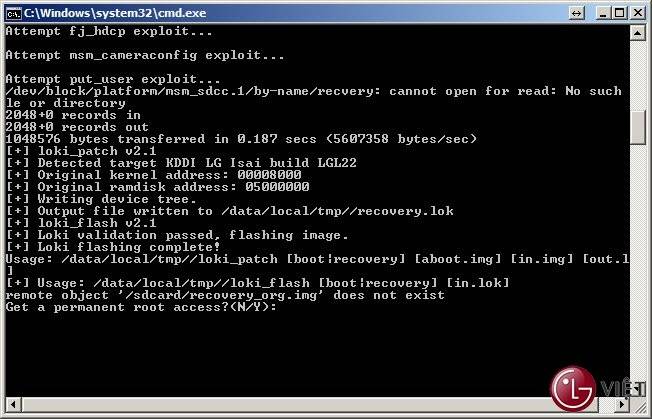

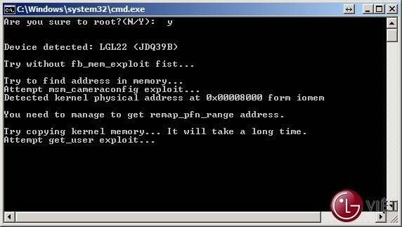

    - Giải nén và chạy file runme.bat
    - Công cụ sẽ hỏi bạn đồng ý root hay ko, chỗ này hãy nhập vào chữ Y để nó chạy tiếp
    - Đến bước này bạn sẽ phải chờ hơi lâu một chút, hãy kiên nhẫn cho tới khi công cụ chạy xong

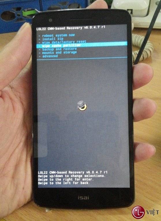

    Sau khi Root công cụ sẽ hỏi tiếp, bạn có muốn cài đặt Recovery Cwm cho LG Isai ko. Hãy nhập chữ Y để tiếp tục
    Sau đó máy sẽ tự khởi động vào Recovery vĩnh viễn cho LG Isai. Để cài đặt ROM.
