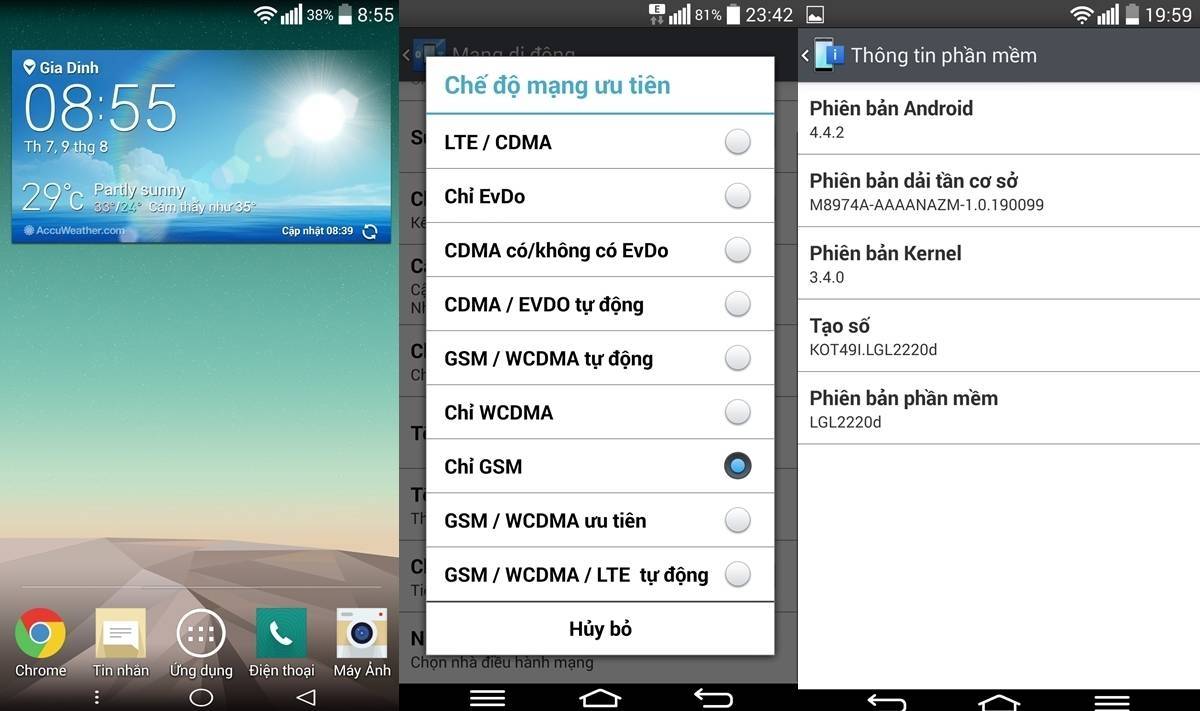

    +LGL22_4.4.2_Root_Tool_VietNam_v1.1: Công dụng Xóa app Nhật, Root và cài SuperSU, Xposed Installer, Theme G3, Tin nhắn quốc tế, APN Việt Nam, Root Explorer, Greenify. Nếu sau khi chạy tool mà vẫn chưa có SuperSU hay Xposed Installer chưa dùng được thì chạy lại lần nữa.

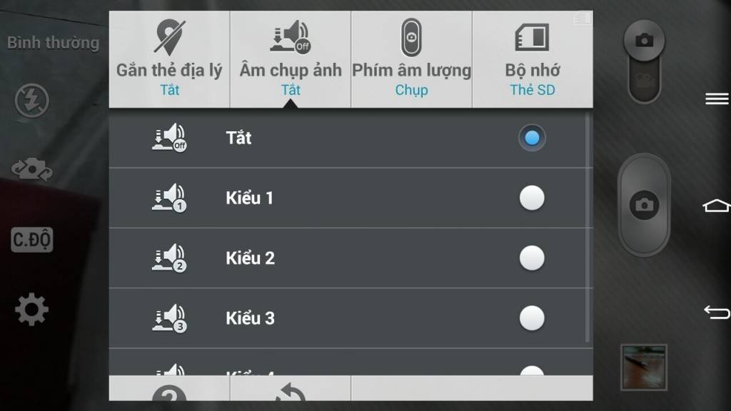

    +LGL22_4.4.2_Root_Tool_VietNam_Mod_v1.3: Công dụng như trên. 5 vạch sóng, thanh điều hướng nhỏ chỉ 25dpi, tinh chỉnh build.prop cho nó thuần Việt như có thể chỉnh chế độ mạng, có tùy chọn tắt tiếng camera v.v...

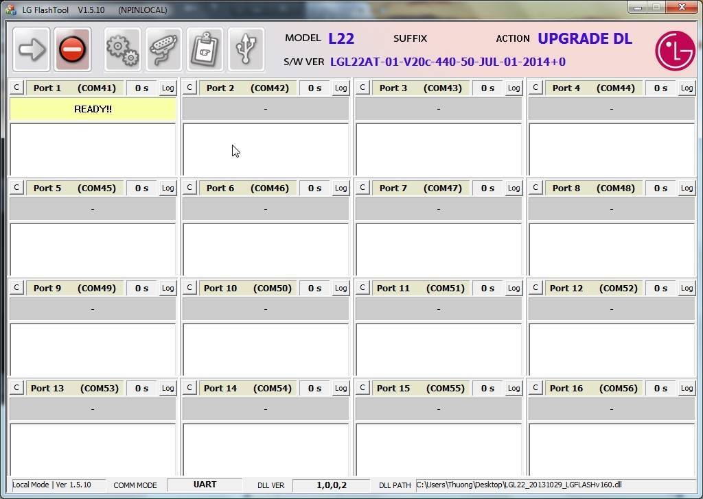

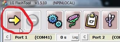

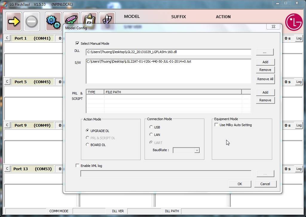

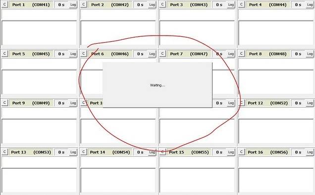

    Bước 1: Dùng Flashtool nạp file TOT và DLL.
    Bước 2: Nhấn OK và chọn như hình và đợi “watting…”
    Cho đến khi thấy thông báo này

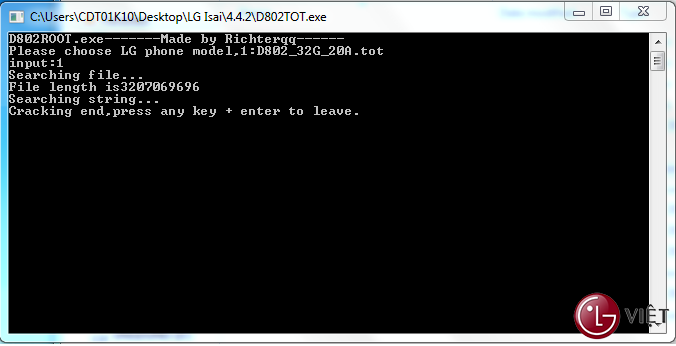

    Bước 4: Chạy file “D802TOT.exe” nhập vào “1” đợi như hình cho tới khi “cracking” xong thì tắt.
    Bước 5: Sửa lại tên file “D802_32G_20A.tot” thành “LGL22AT-01-V20b-440-50-MAY-19-2014+0.tot” hoặc "LGL22AT-01-V20c-440-50-JUL-01-2014+0.tot".

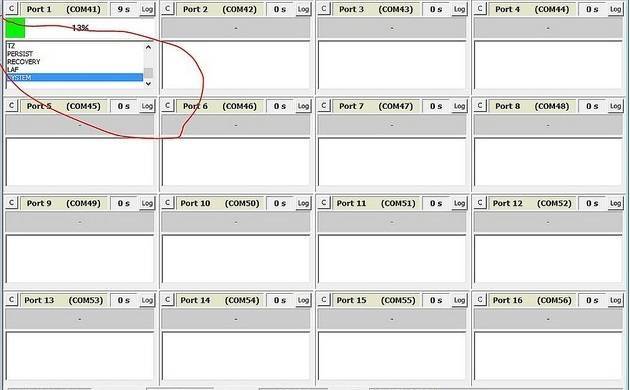

    Bước 6: Đưa điện thoại về download mode, chuyển thành COM41, newbie xem hướng dẫn link flashtool đầu bài.
    Bước 7: Đợi sau khi vô màn hình setting, chọn ngôn ngữ ngay để đỡ mất công phải khởi động lại máy. Sau đấy rút cáp, đóng Flashtool.

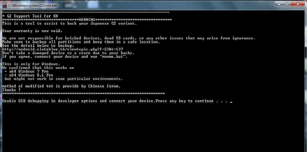

    Bước 9: Kết nối Isai vào máy tính sau đó chọn kết nối phần mềm LG, đợi 1 bảng thông báo thì tick vào đó luôn cho phép.

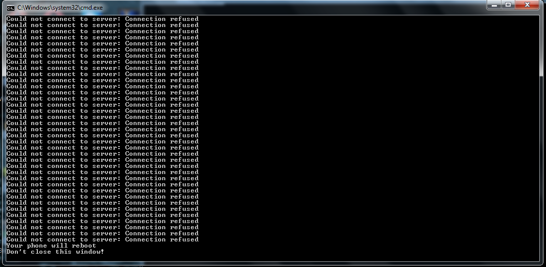

    Bước 10: Trong LGL22_4.4.2_Root_Tool_VietNam có file runme_kk.bat, hãy chạy nó và nếu kết nối ok hết thì nó sẽ chạy, tuy nhiên nó sẽ reboot khoảng 3 lần mới xong.
    Sau khi chạy thành công mà vẫn không có SuperSU thì vào CHPlay tải về. Mở lên chọn Tiếp tục -> Bình thường.

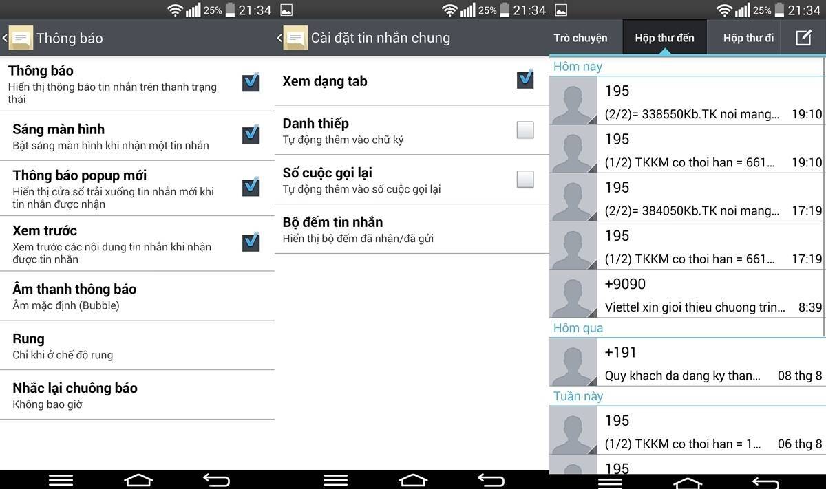

    Trình tin nhắn quốc tế Mod:
    http://www.mediafire.com/?a4xfgfixanx6ugb
    Tks bác @Đạt NguyễnĐạt Nguyễn và SphinX Team đã share app tin nhắn mod này.
    Hướng dẫn: Các bác nào có Trình tin nhắn quốc tế rồi thì vào System/Priv-app xóa LGMessage.apk đi nhé! Xong rồi thì nên reboot máy 1 lần. Sau đấy các bác tải file LGMessage.apk về và chép vào vị trí cũ, set RW-R-R rồi reboot.

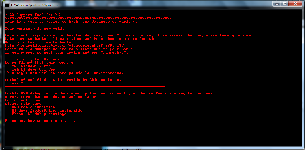

    Q1: Nếu Root Tool báo như thế này
    A1: Bạn chưa mod TOT, hãy làm từ bước 1. Đừng cố sáng tạo thêm.
    Q2: Nếu Root Tool báo "more than one device and emulator"

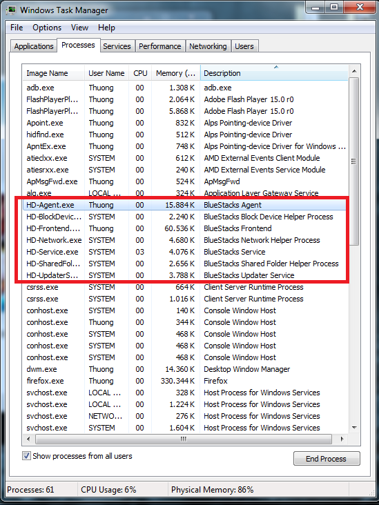

    A2: Hãy kiểm tra các thiết bị đang kết nối với máy tính của bạn. Hãy đảm bảo rằng chỉ có LGL22 isai là đang kết nối. Nếu đã kiểm tra hết mà vẫn không được thì kiểm tra xem máy tính bạn có dùng phần mềm giả lập Android hay không? Ví dụ: BlueStacks. Cách tắt là hãy mở phần mềm giả lập ấy lên, vào Setting và tick bỏ chọn USB Debugging hay tắt luôn Development... Hoặc có thể mở Task Manager lên, tab Processes, chọn sắp xếp theo Description và End Process hết những thứ liên quan.

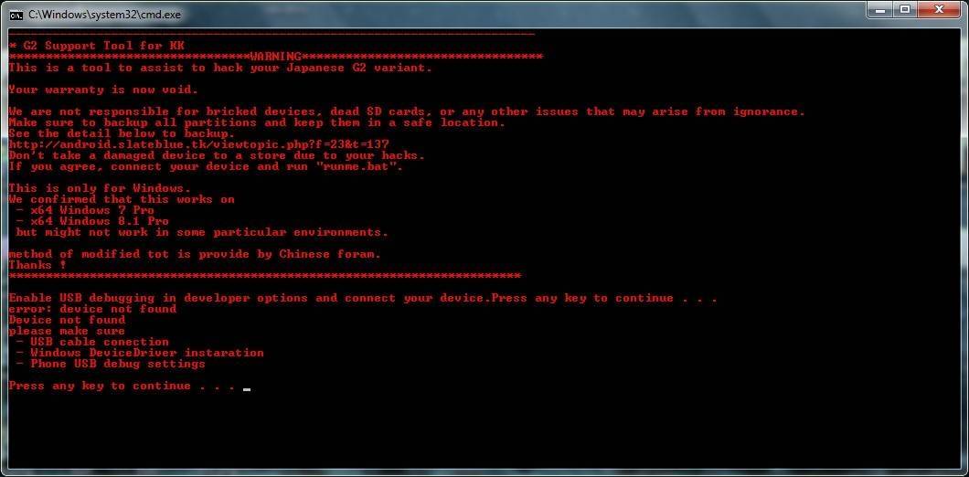

    Q3: Nếu Root Tool báo như thế này "device not found"
    A3: Như vậy máy tính và điện thoại chưa kết nối ADB được với nhau. Hãy mở điện thoại lên xem đã tích chọn luôn cho phép mã vân chưa? Hoặc vào đây đọc sơ sơ hướng dẫn, trong thư mục Root Tool có thư mục bin chứa đủ 3 file để chạy ADB nên không cần tải. Sau khi đã mở cửa sổ lệnh cmd adb lên rồi thì gõ "adb kill-server" rồi enter, tiếp tục gõ "adb devices" enter là OK. Xem List of devices có thấy ghi xxxxxxxxxxxxxxxxxxxxxxxxxxxxx device không? Nếu ghi là Offline thì hãy xem lại cấp quyền mã vân trên điện thoại. Nếu đã OK thì chạy Root Tool.
