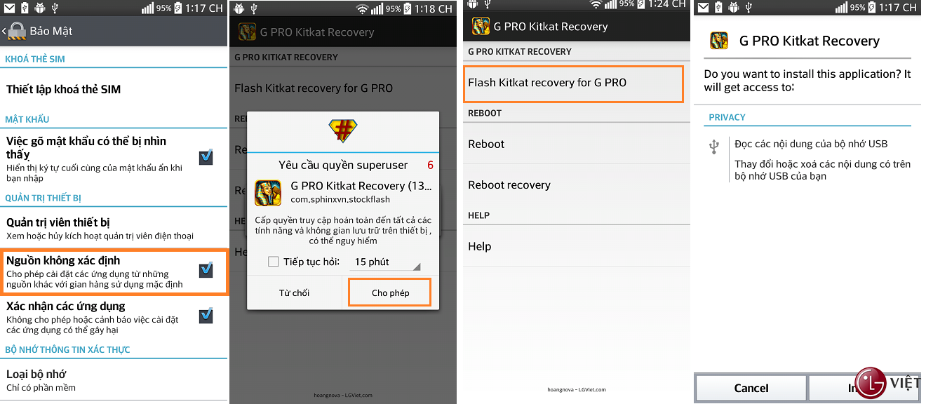

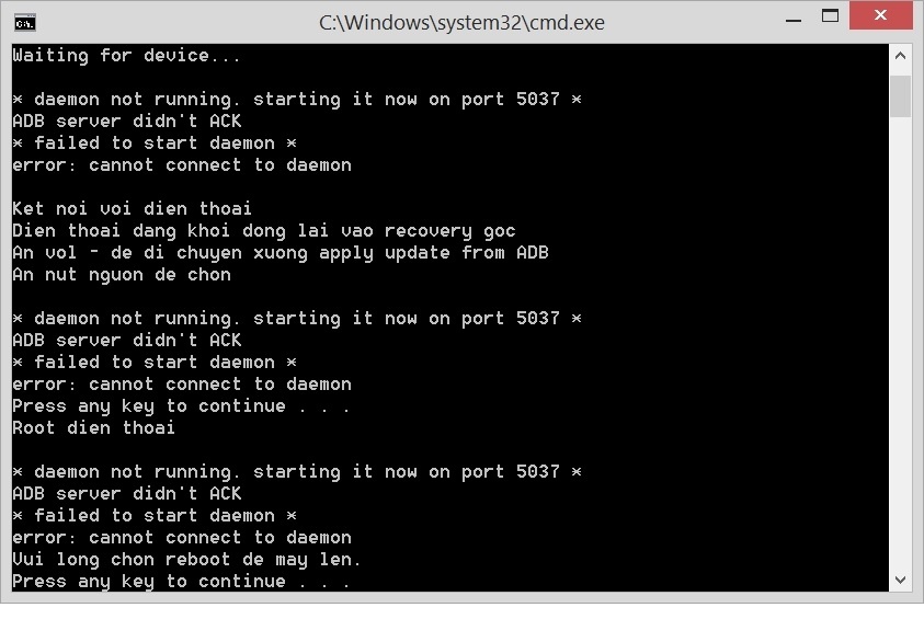

Root GK F220K 4.4.2 KitKat Bài viết sử dụng hướng dẫn Root và Recovery của Bác @hoangnova Trước tiên cần phải bật chế độ USB Debug : Vào Setting -> About phone -> Software infomation -> Gõ 7 lần vào dòng Build number Quay trở lại Setting -> Developer options -> Tích vào USB debugging Kết nối máy tính với điện thoại trên điện thoại chọn chế độ kết nối LG software Tải File Root này về và giải nén ra Chạy file Run.bat ấn nút bất kỳ trên máy tính điện thoại sẽ tự vào Recovery gốc Trên G Pro chọn xuống dòng apply update form ADB Tiếp tục ấn nút bất kỳ ở cửa số CMD của file Run.bat Chạy xong sẽ hiển thị như hình dưới Sau đó ấn nút nguồn để Reboot máy và thưởng thức 4.4.2 đã Root Thansks : jarari2 form XDA Hướng dẫn cài đặt recovery KitKat 4.4.2 - GK Thanks @hoangnova Tải về Recovery GK Kitkat 4.4.2, có thể dùng cho cả 4.1.2 và cài đặt như app thông thường. Link download: Google Xem hướng dẫn trong hình: - Yêu cầu quyền root. - Tích vào lựa chọn "Nguồn không xác định" trong cài đặt/ bảo mật - Tiến hành cài đặt - Chạy app Và nhấn vào Flash Kitkat recovery for GK - Máy hỏi quyền root, hãy nhấn Cho phép - Ngay sau khi flash xong máy sẽ báo Thành công - hãy nhấn Reboot recovery để vào recovery. ----------------------------- Chú ý : Sau khi cài recovery xong yêu cầu các bạn không "Khôi phục cài đặt gốc (Factory data reset)". Nếu khôi phục cài đặt gốc sẽ bị treo ở Recovery không thoát ra được phải KDZ lại Trong trường hợp nhỡ tay chạy Khôi phục cài đặt gốc bị treo ở Recovery, hãy tải file trong link này và flash Link

Làm lại thử sao. Em làm theo thứ tự từng bước ok mà có bị gì đâu Sent from my LG-F220K using Tapatalk
