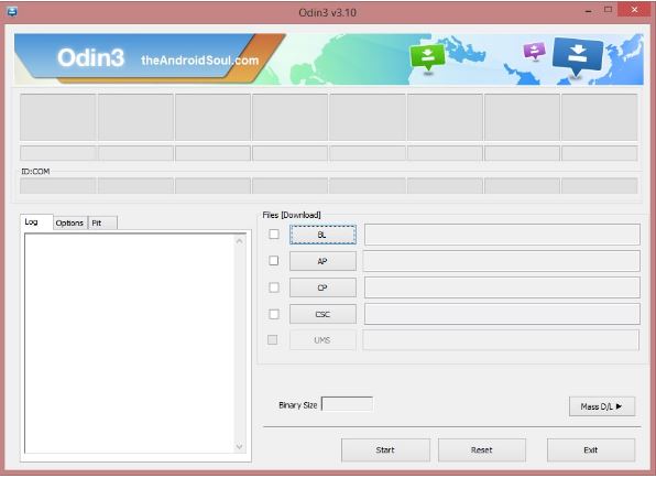

    Bước 6. Nhấp đúp vào tập tin nén của Odin, Odin3 v3.10.6.exe, để mở cửa sổ Odin, như hình dưới đây.
    ****Hãy cẩn thận với Odin, mình không chỉ là nói để cảnh báo các vấn đề.****
    Bước 7. Kết nối Galaxy A8 của bạn với máy tính hiện đang sử dụng cáp USB. Odin sẽ nhận MetroPCS Galaxy Core. Đây là điều bắt buộc. Khi Odin nhận thiết bị, bạn sẽ thấy nút Added !!Bảng thông báo xuất hiện trong Ô đăng nhập ở phía dưới bên trái, và hộp đầu tiên dưới ID: COM cũng sẽ hiển thị và chuyển sang màu xanh như hình dưới đây.
    Bạn không thể tiến hành cho đến khi Odin nhận thiết bị !!
    Nếu bạn không thấy ô Added !! Bạn cần phải cài đặt / cài đặt lại trình điều khiển một lần nữa, và sử dụng cáp gốc đi kèm với thiết bị. Tuy nhiên vấn đề phát sinh chủ yếu là ở Driver(xem bước 2 ở trên).
    Bạn có thể thử cổng USB khác trên máy tính của bạn quá..
    Bước 8. Tải file Kernel vào Odin. Để làm điều này, bấm vào nút AP trên Odin và chọn tập tin Kernel bạn đã tải về ở trên.
    Bước 9. Chắc chắn rằng Re-partition checkbox KHÔNG được chọn, trong tab Options. Không sử dụng tab PIT. Quay trở lại tab Log, nó sẽ hiển thị các tiến trình khi bạn nhấn nút bắt đầu trong bước tiếp theo.
    Bước 10. Nhấp vào nút Start trên Odin để bắt đầu Flast TWRP recovery trên Galaxy A8 của bạn. Chờ cho đến khi cài đặt hoàn tất, sau đó Galaxy A8 của bạn sẽ khởi động lại tự động. Bạn sẽ nhận được thông báo PASS sau khi cài đặt thành công từ Odin.
    Nếu Odin bị mắc kẹt tại kết nối thiết lập, bạn cần phải làm điều này một lần nữa. Ngắt kết nối thiết bị của bạn, đóng Odin, thiết bị khởi động vào chế độ download một lần nữa, mở Odin, và sau đó chọn file và flash nó lại như đã nói ở trên.
    Nếu bạn nhận được FAIL trong hộp trên bên trái, bạn cũng cần phải flash lại tập tin như đã nêu ở trên chỉ.
    LÀM XONG!!! Điện thoại của bạn đã được ROOT.
