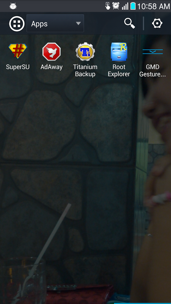

    - Bước 2 : vào Setting > Developer options > tích v vào USB debugging
    - Bước 3 : Kiểm tra máy đã đủ Driver chưa , cắm cáp vào điện thoại kết nối với máy tính , kéo stt bar xuống > Connected as a media device (MTP) > PC data mode > nếu máy tính thiếu nó tự cập nhật Driver lên
    - Bước 4 : Yêu cầu tháo cáp kết nối với máy tính , tắt điện thoại , đè nút nguồn với Volume cộng và trừ cùng một lúc để vào chế độ Fastboot
    - Bước 5 : Sau khi vào Fastboot > đè phím volume cộng và trừ để lên xuống > chọn Fastboot > sao đó nhấn phím nguồn
    - Bước 6 : Cắm cáp điện thoại với máy tính ,giải nén File download link trên chạy file FastbootStart.bin enter enter > máy tự vào Recovery ( đợi cở 10s ) > sau đó chọn Reboot > System , đợi 10s máy tự động khởi động lại
    - Bước 7 : Sau khi khởi động xong nó xuất hiện SuperSu cứ để yên không làm gì ( bấm nút home ra )
    - Bước 8 : Bật wifi hoặc 3G vào PlayStore Update SuperSu > máy đã có SuperSu
    ---> Ngay chỗ này sao mình zô play store không thấy update SuperSu bạn ơi?

    có luôn bạn.. SuperSu Installer, mình có nhấp vào rồi chọn TWRP và dow dữ liệu về, nó tự cài và khởi động lại. hiện con android ở dưới có chữ Error => khởi động lại cũng không được. Tháo pin cấm lại thì khởi động zô bình thường..xem danh sách ứng dụng thì SuperSu Installer như ban đầu.. thật khó hiểu...mong các pro hướng dẫn giúp...Thank.
  11. LuuBaoNgan3110
    - Vậy bác vào TWRP rồi flash file dẫn dưới là có SuperSu
    http://www.mediafire.com/download/m9gla62y6vbffvf

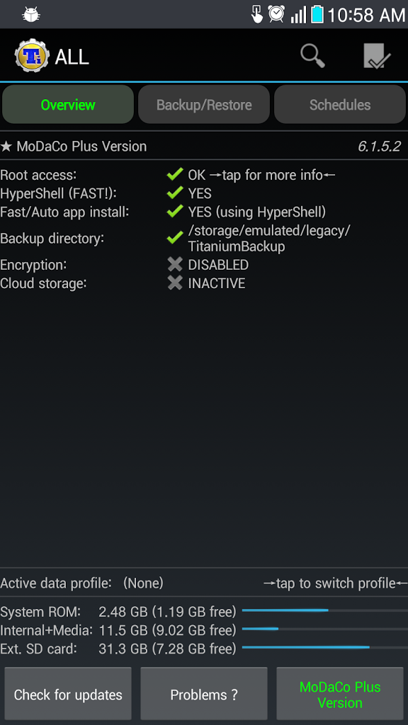

    Đã Root thành công trên A900S-ROM V.S0223114,thanks!
