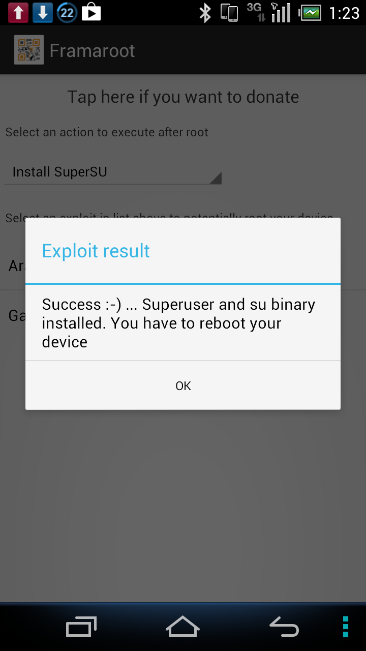

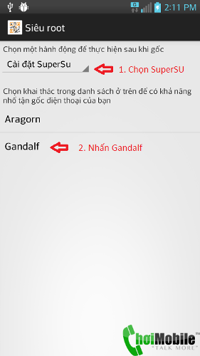

    1.Hướng dẫn Root
    Tải phần mềm sau:
    Link: http://www.mediafire.com/download/fu79sz5z88xc33u/Framaroot-1.9.3.apk
    - Chạy phần mềm và làm theo trong hình
    - Reboot máy.

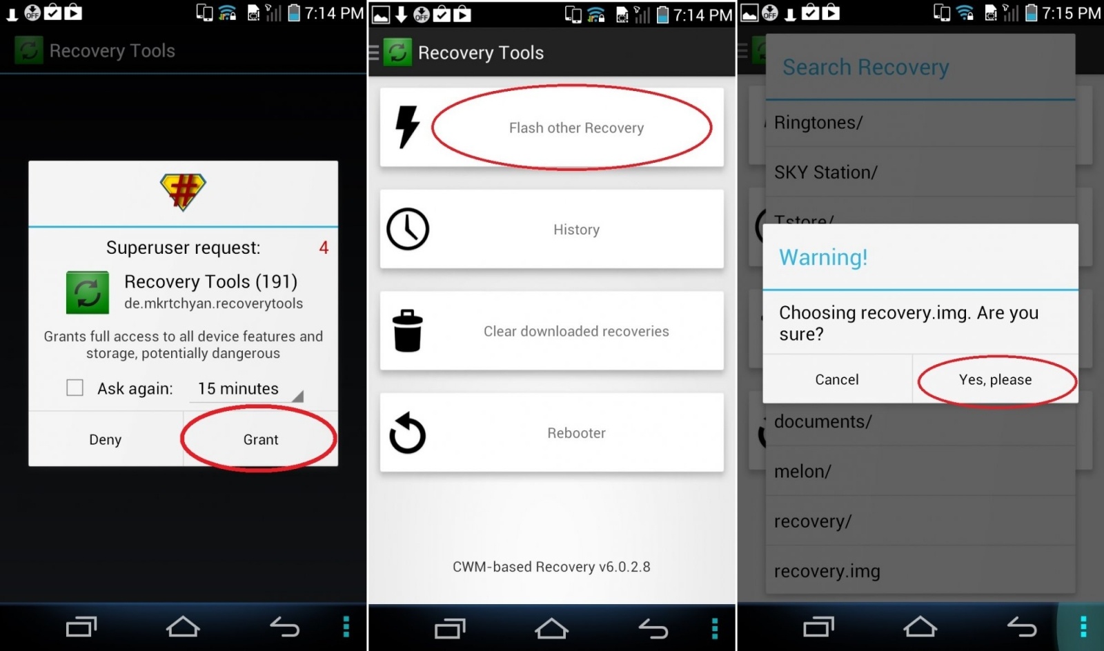

    2.Hướng dẫn cài Recovery trực tiếp trên điện thoại
    Tải gói sau và giải nén ra bộ nhớ trong của máy.
    Link: http://www.mediafire.com/download/tj12cywkjnzv6hw/Root_Recovery_A840apk.rar
    - Cài đặt file recovery.apk.
    - Mở lên cấp quyền root.
    - Chọn Flash other Recovery và tìm đến file recovery.img. Chọn Yes
    - Sau khi chạy xong máy sẽ thông báo. Chọn Yes và máy vào sẽ vào Recovery.
