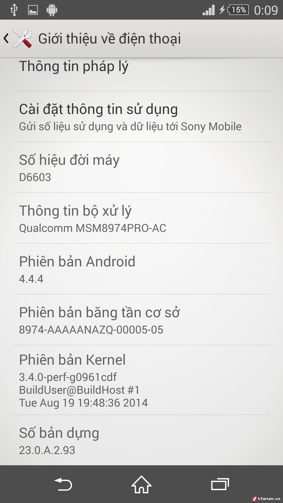

    • Rom gốc :
    D6603 23.0.A.2.93
    • Tool root Giefroot v3: (lưu ý chỉ root được 3 Rom gốc trên)

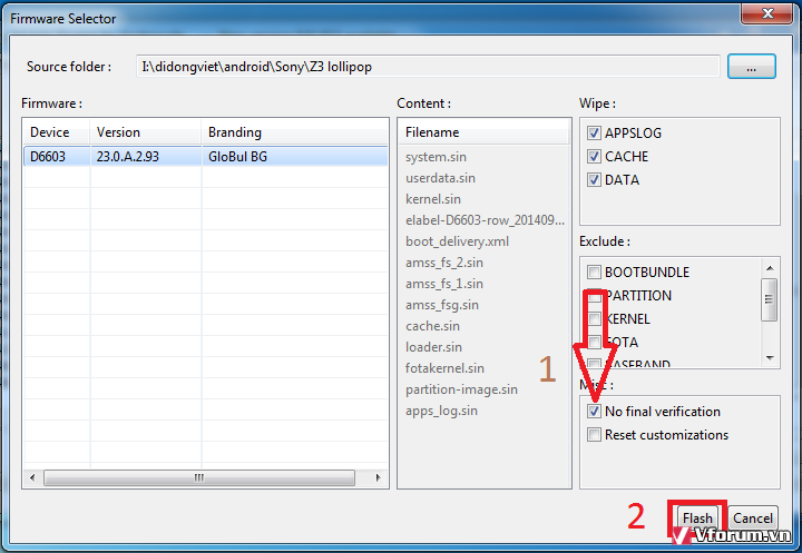

    II. Flash rom gốc bằng Flashtool
    • Về rom gốc để thực hiện Root

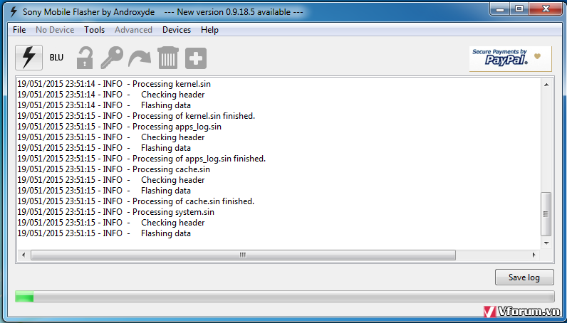

    • Mở Flashtool lên và chọn như trong hình:
    • Ngồi đợi chừng 10p là flash xong
    Máy sau khi flash firmware gốc

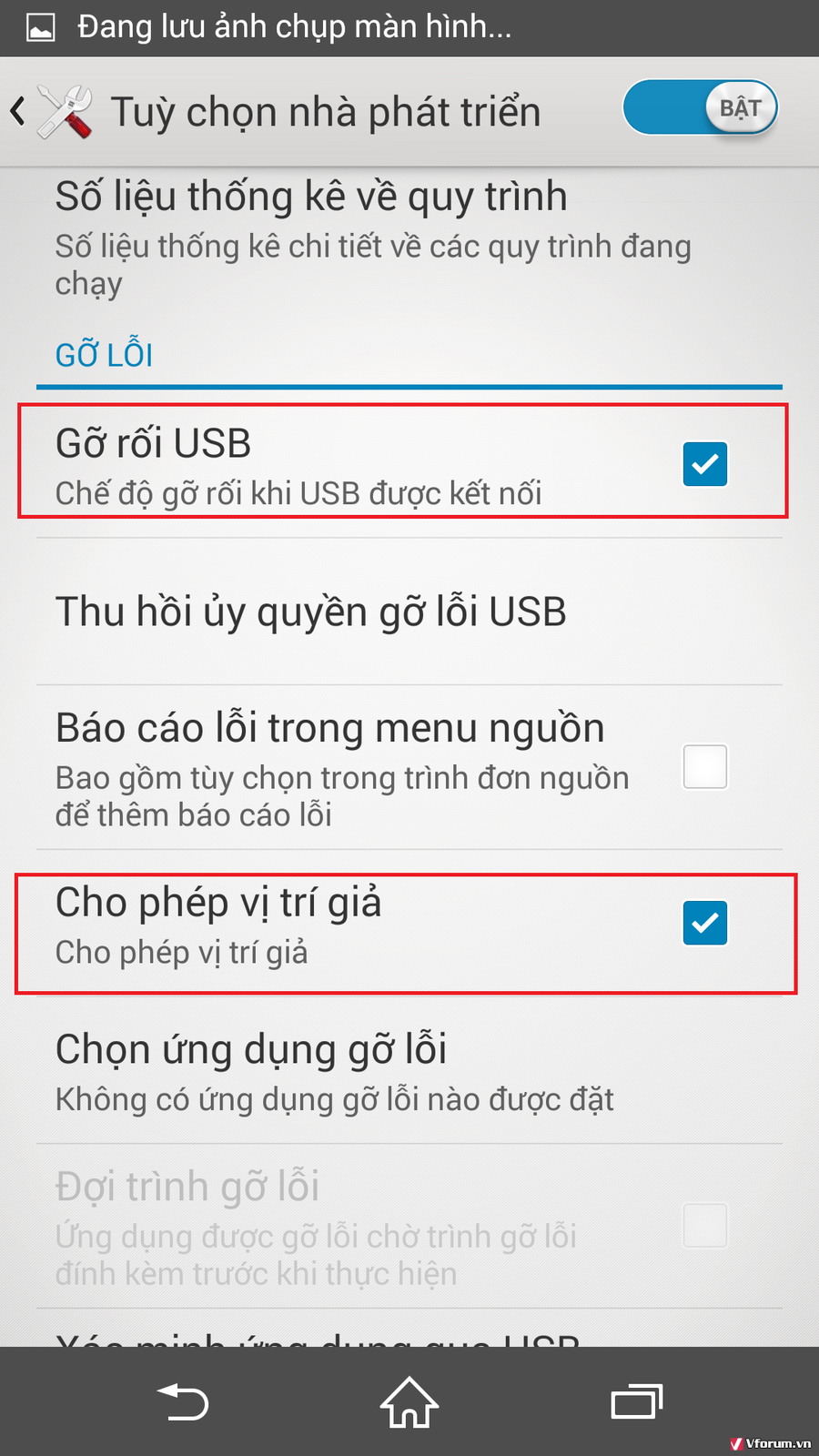

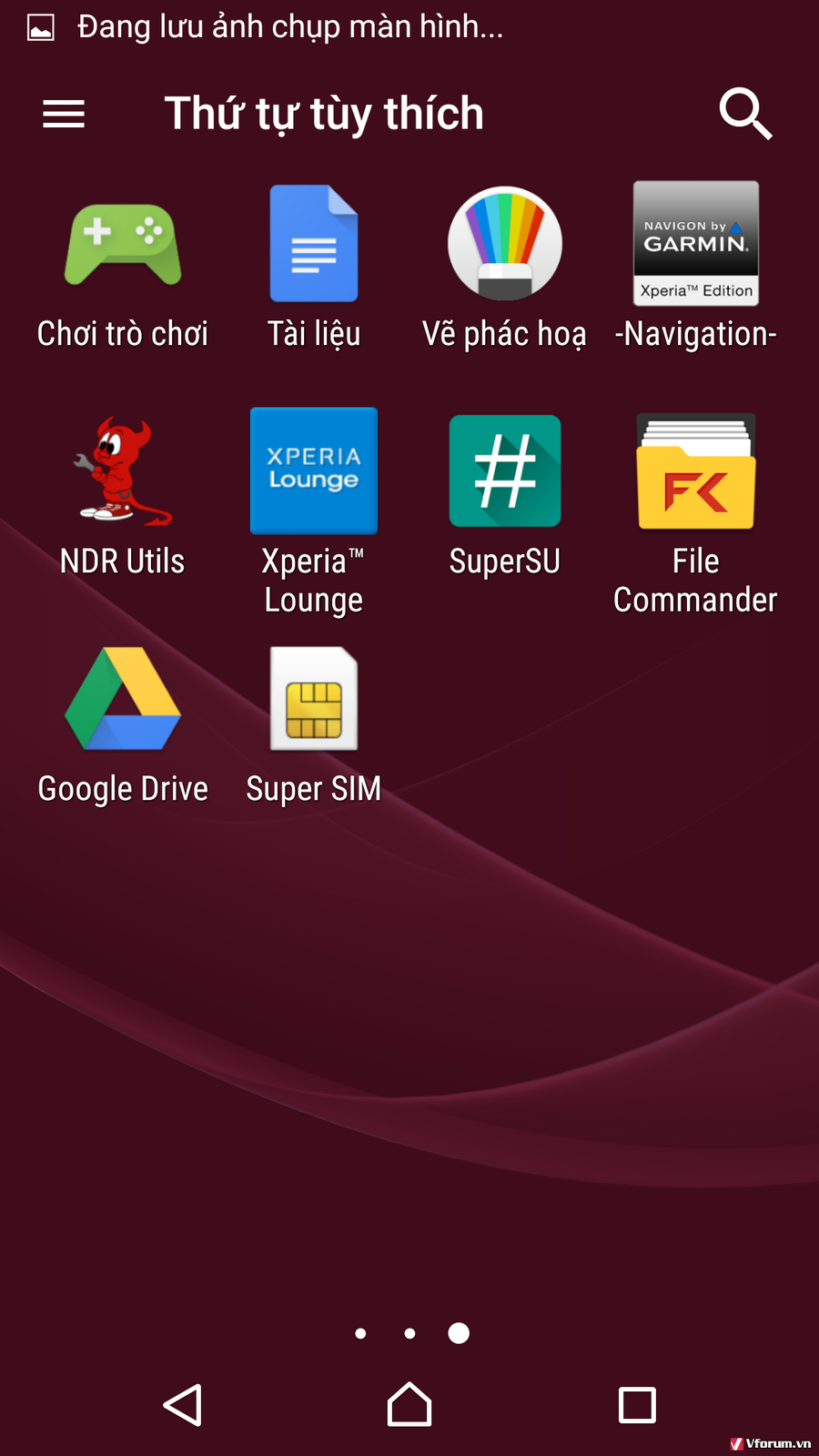

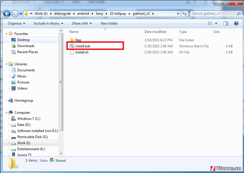

    Bật chế độ USB DebuggingAllow mock location trong Deverloper opption

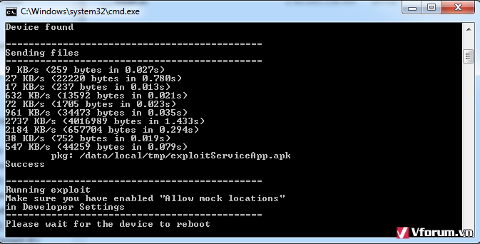

    Giải nén tool root đã tải về ở trên và chạy file install.bat
    Ngồi đợi máy tự reboot ( nếu gặp lỗi "device not rooted", hãy chạy lại tool root, đừng lo :) )

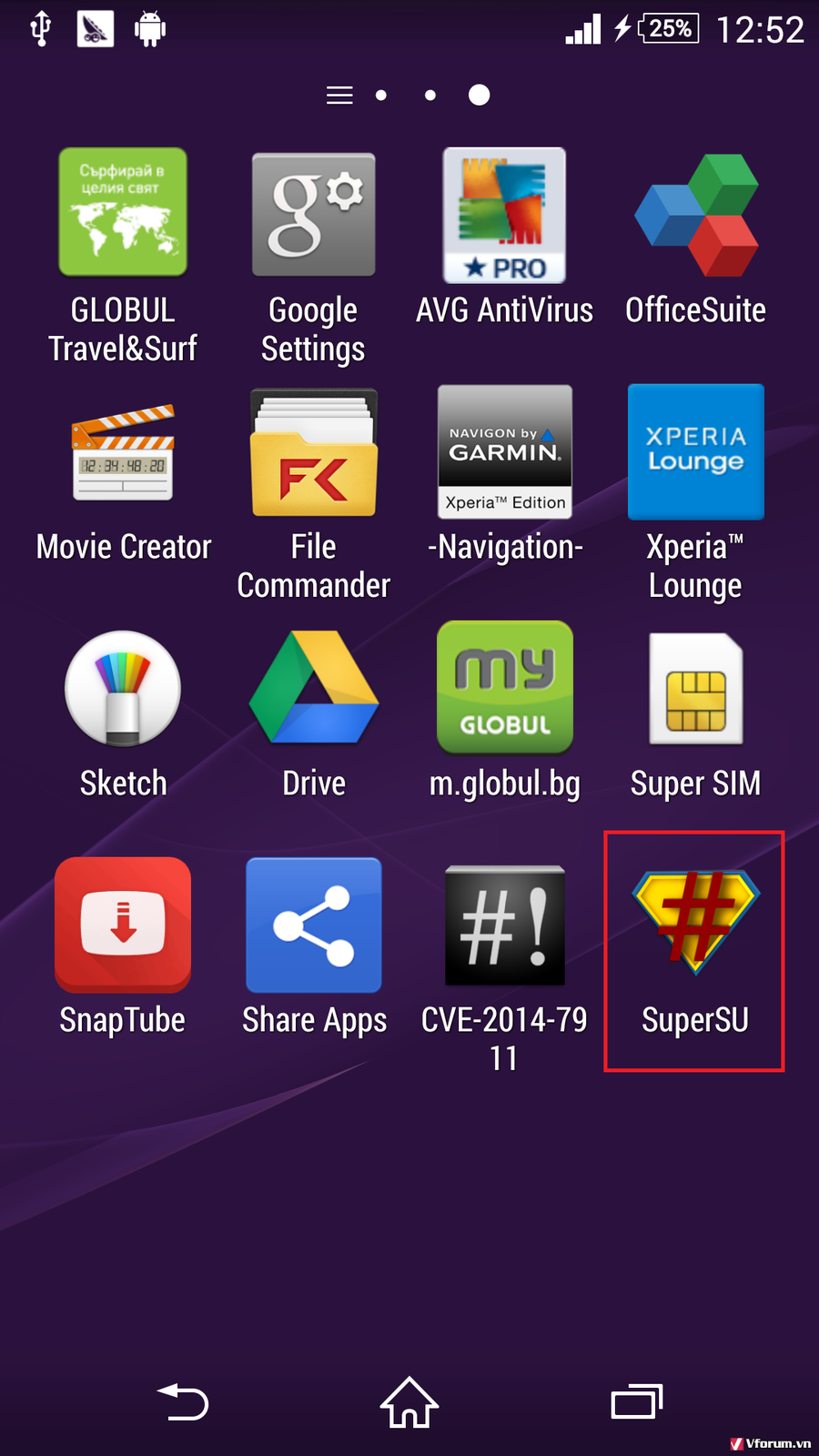

    Screenshot_2015-03-20-00-52-24.png Đã root thành công

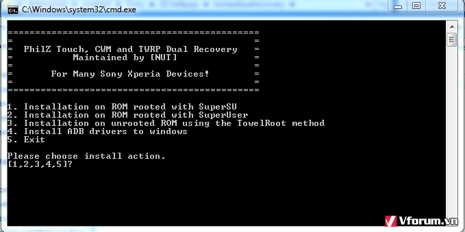

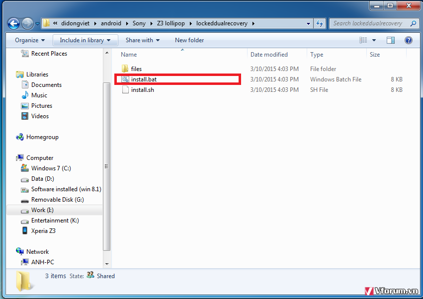

    • Giải nén file recovery Installer và chạy file install.bat
    • Hiện lên menu như thế này:
    • Chọn 1 sau đó nhấn Enter để flash recovery TWRP vào trong máy, bạn phải cấp quyền root cho nó khi chạy, sau khi chạy xong máy sẽ tự động vào recovery TWRP

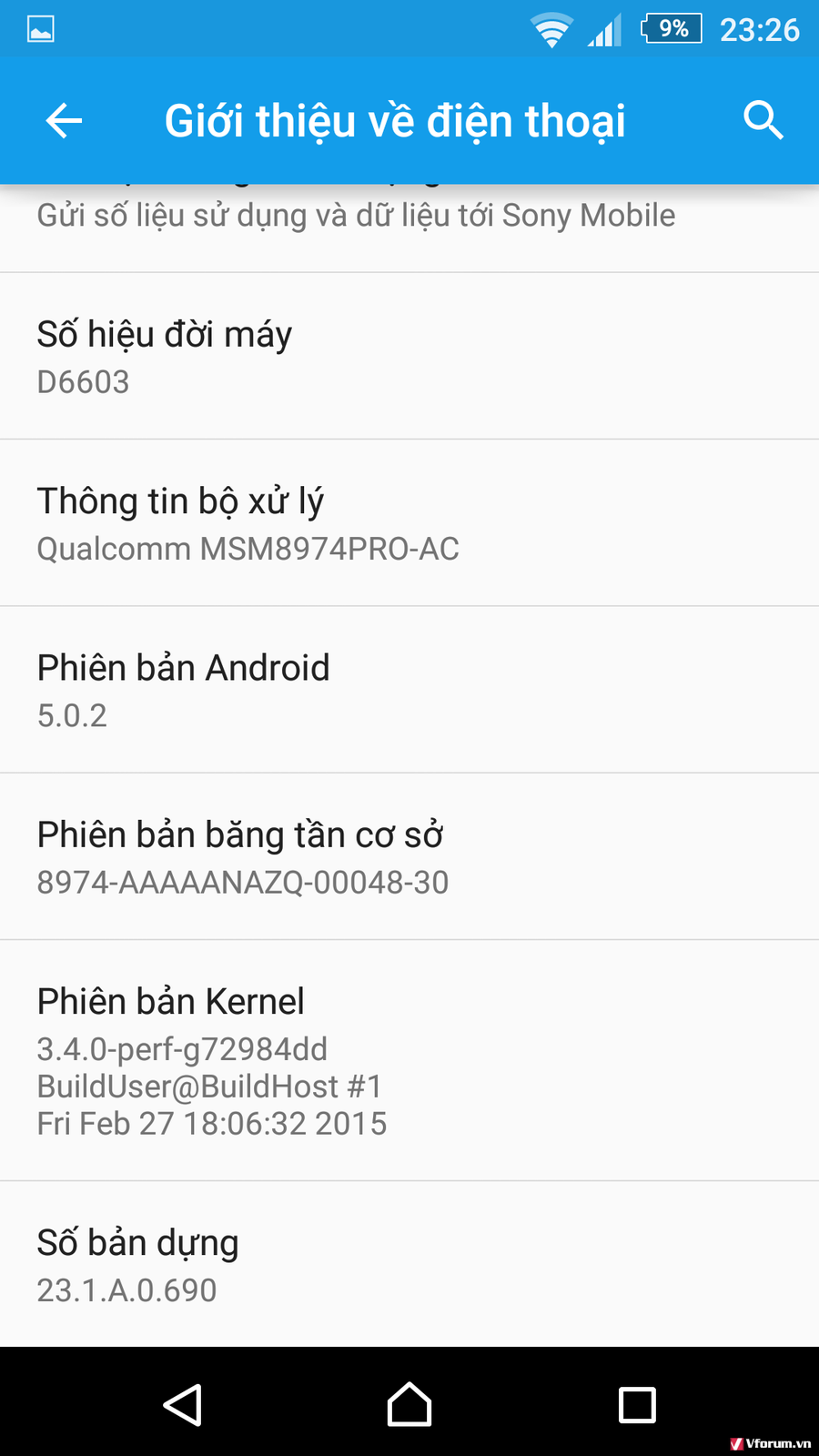

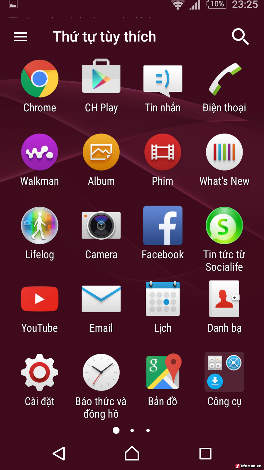

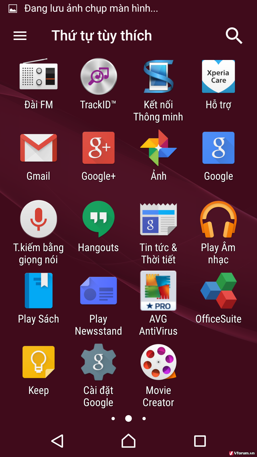

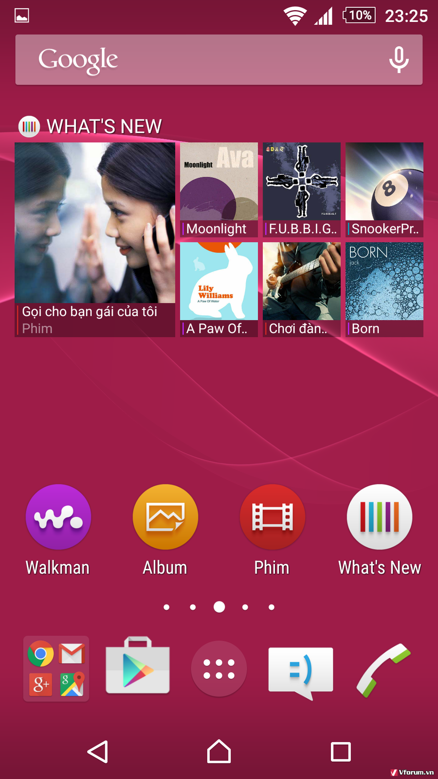

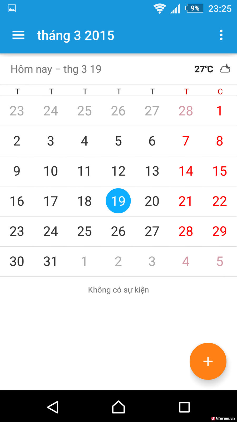

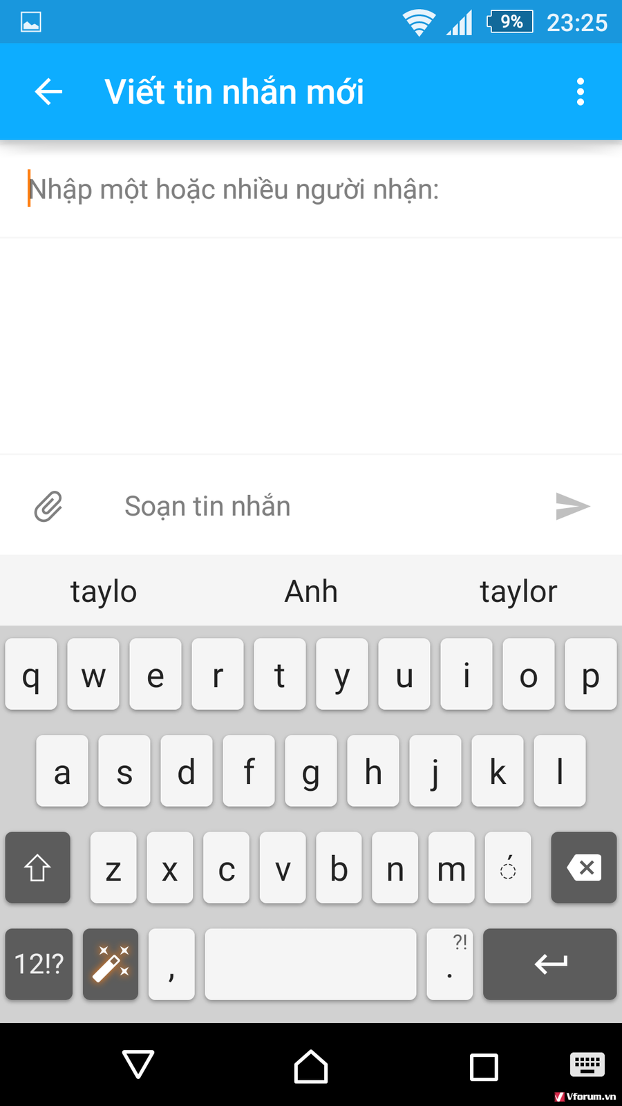

    Đây là 1 số hình ảnh sau khi up lên v5.0.2 có root sẵn của Sony Z3 :D
